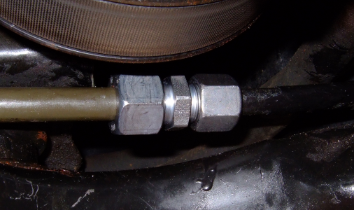

Danke an patapaya, endlich ist die Leitung dicht. Ohne die Schneidverschraubung wäre das wohl nichts geworden.
Schön, wenn es nun funktioniert. Zieh sie nach einer Zeit nochmal nach - war bei meiner nach 1/2 Jahr nötig.
