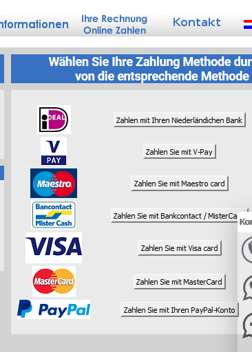

Elferink ist seriös, Bezahlung per PayPal. Ich habe dort schon gelegentlich gekauft, hat immer bestens funktioniert.
Gute Erfahrung mit elferink kann ich (und viele andere) ebenfalls bestätigen - absolut seriös und empfehlenswert!
Vielen Dank , habe auf deren homepage keine paybal Bezahlmöglichkeit gesehen.

Bei Elferink angefragt und die Bezahlmöglichkeit entdeckt!
