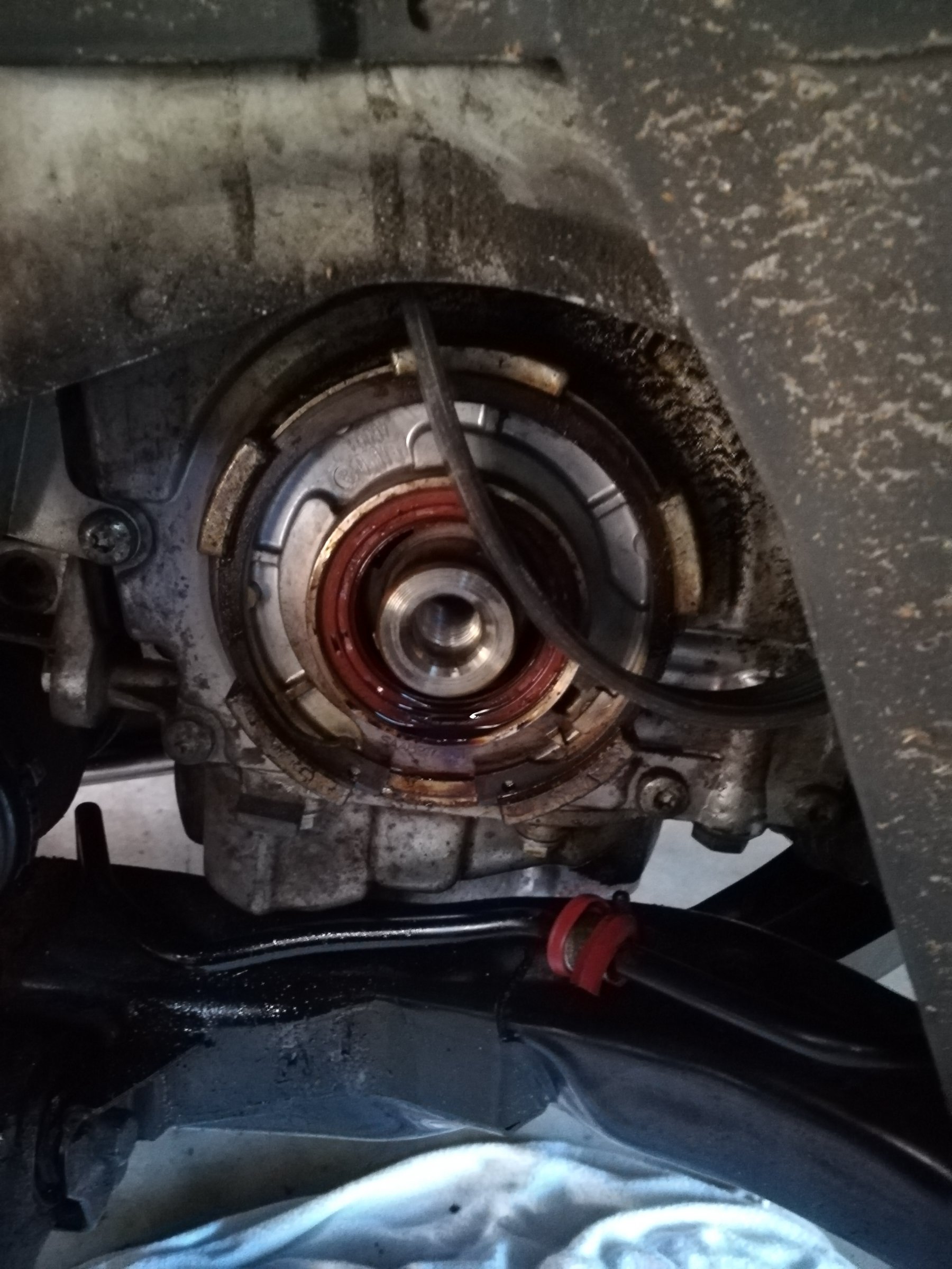

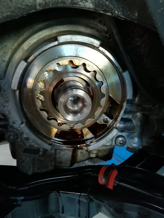

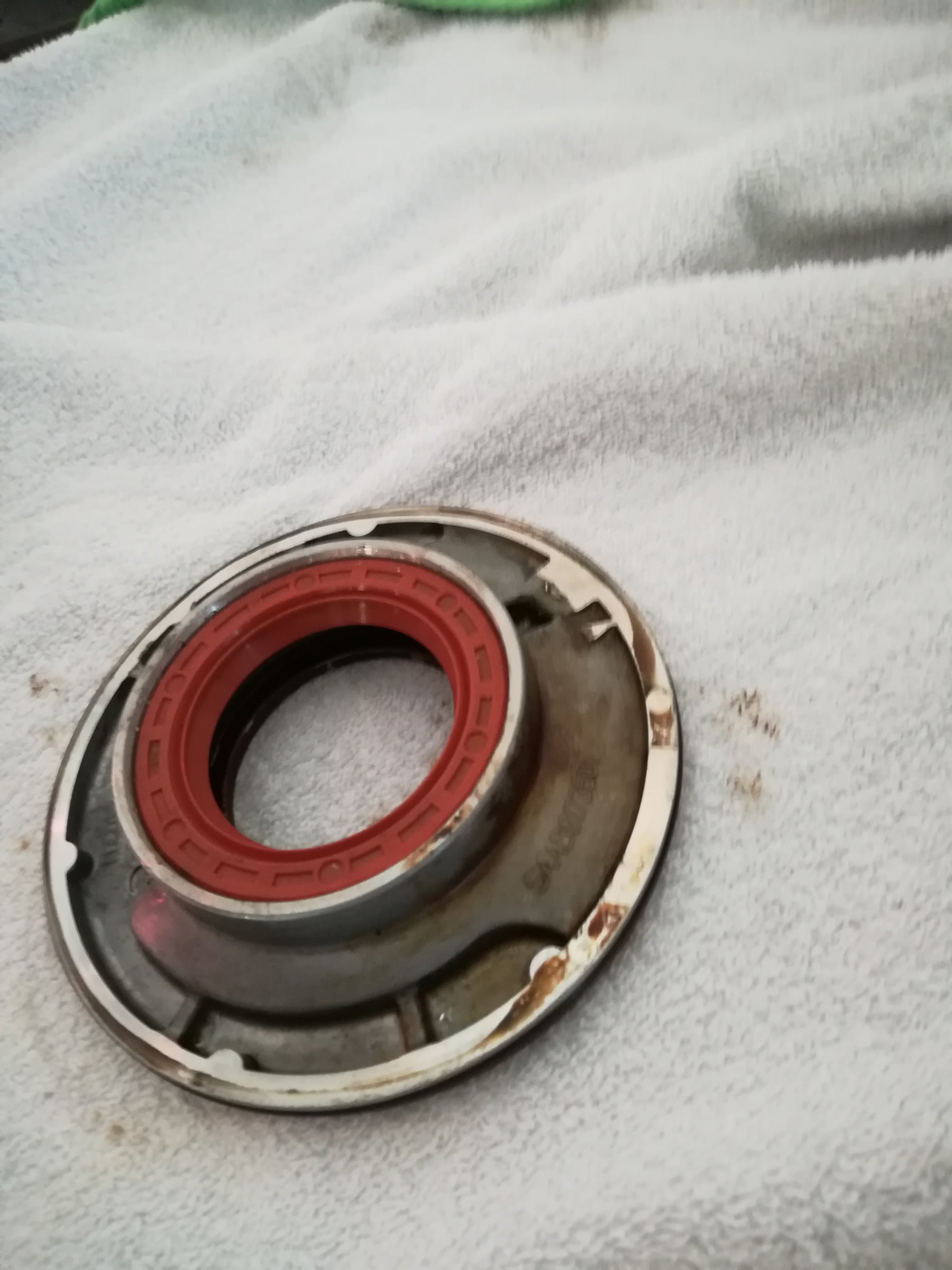

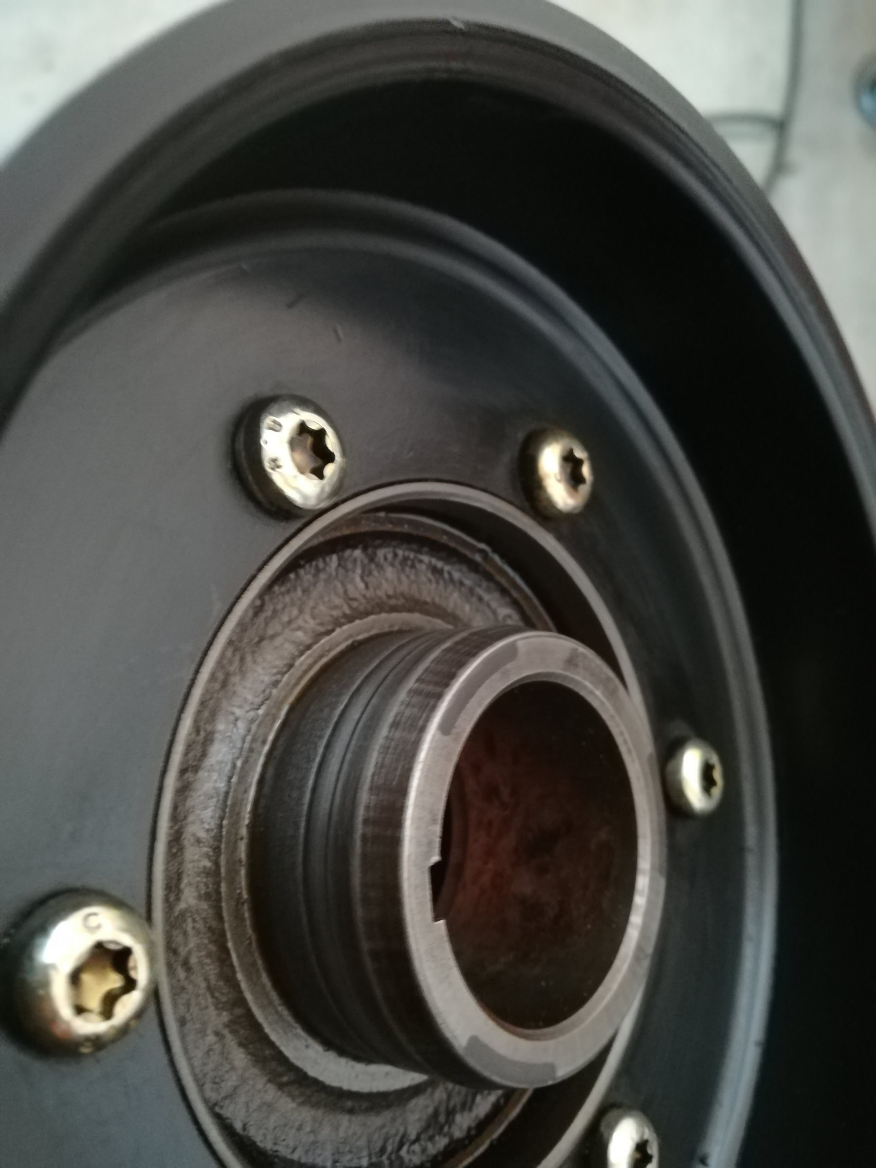

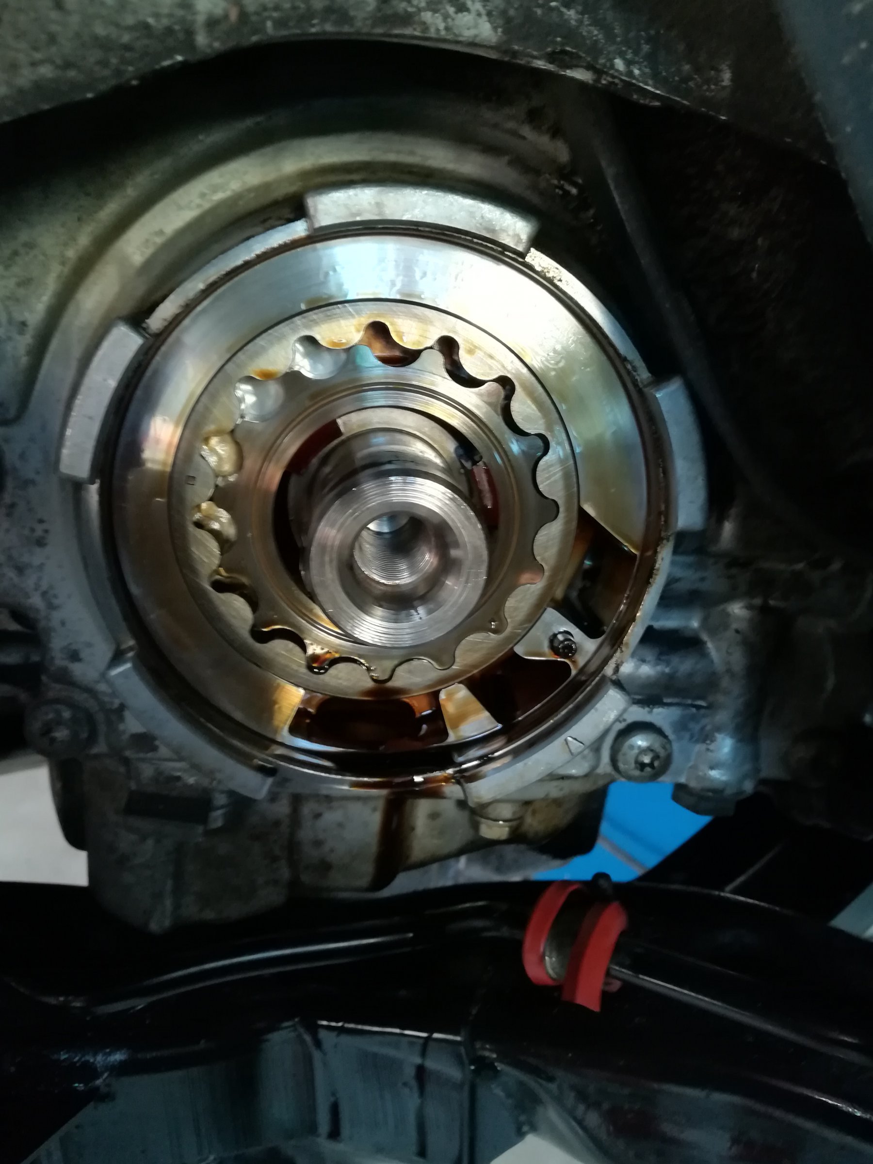

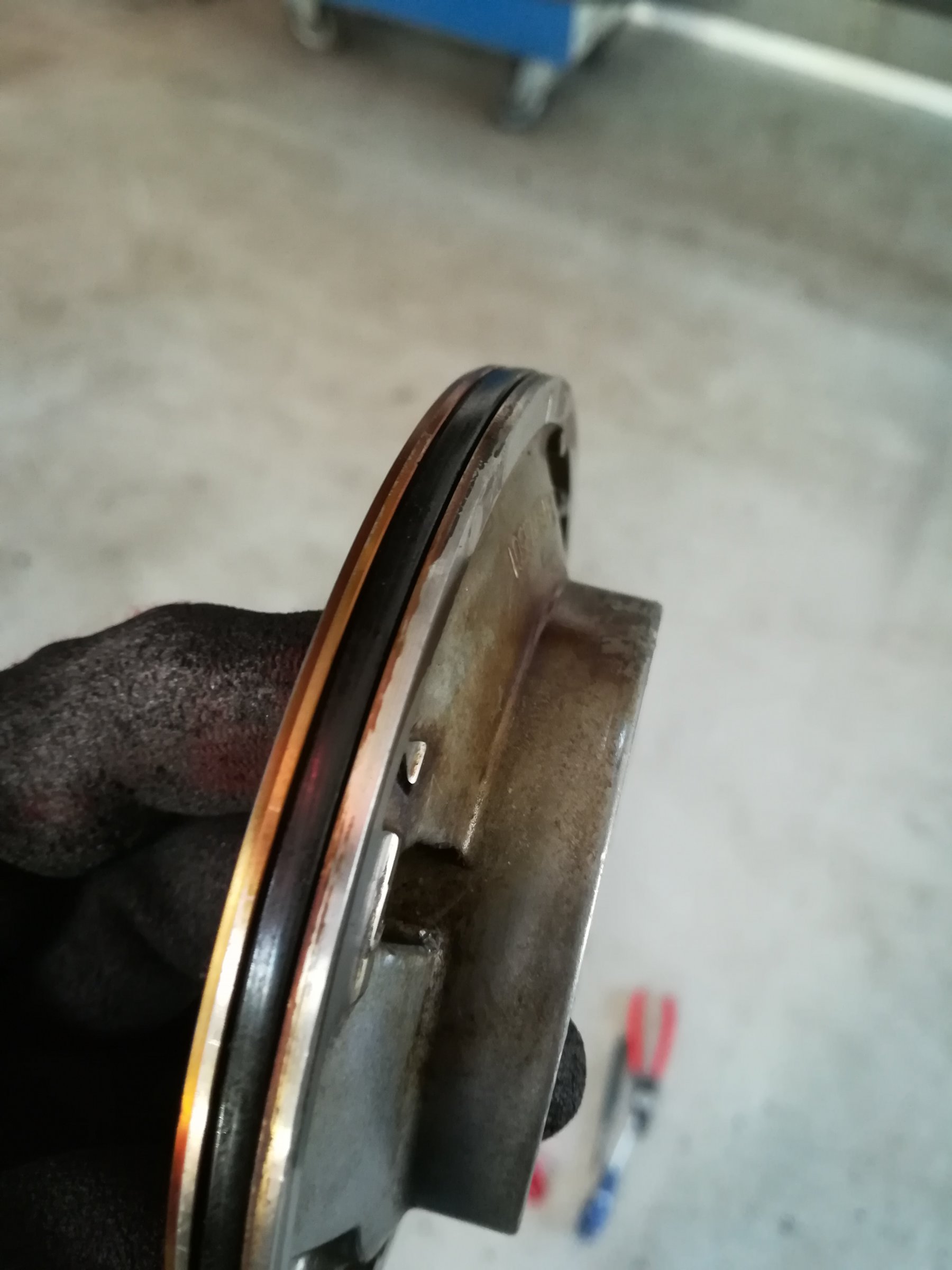

heute morgen hab ich mich dran gemacht und die beiden Teile gewechselt.
Das ging alles besser als gedacht, vor allem wegen so schönen Gimmicks, um den Keilriemen zu entspannen. Da haben die Ing. von Saab doch glatt son Vierkant an den Spanner gegossen, wo schön die Verlängerung der Knarre reinpasst...
Genial!!!
Auch die Riemenscheibe hatte keine Absicht mit Gewalt demontiert zu werden.
Nur der Deckel der Ölpumpe wollte nur nach längerer Aufforderung.
An den Bildern könnt ihr sehen, wo das Öl ausgetreten ist, leider hat die Riemenscheibe doch ein paar Einlaufspuren. Da hoffe ich dass der Simmerring nicht wieder da drin sitzt.
Probefahrt war allerdings erfolgversprechend :top:...
