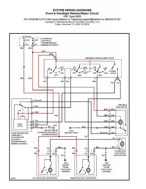

Ich würde jetzt das Relais tauschen. Anbei das Schaltbild, ich habe die Leitungen rot gefärbt an denen bei Zündung an Spannung liegt.

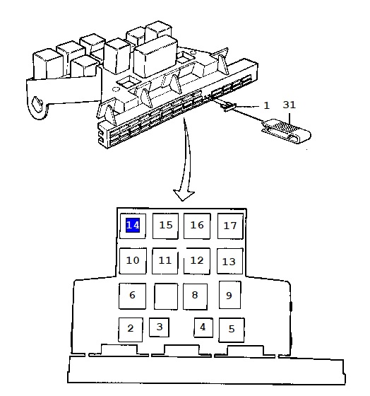

Für Modelle mit Airbag:
Die ganze Einheit mit den Sicherungen nach vorne ziehen und dann nach unten klappen.
Das Relais sitzt hinten links und hat die Teilenummer 8553463.
Die Plastikkappe abziehen und alle Kontakte nachlöten.
