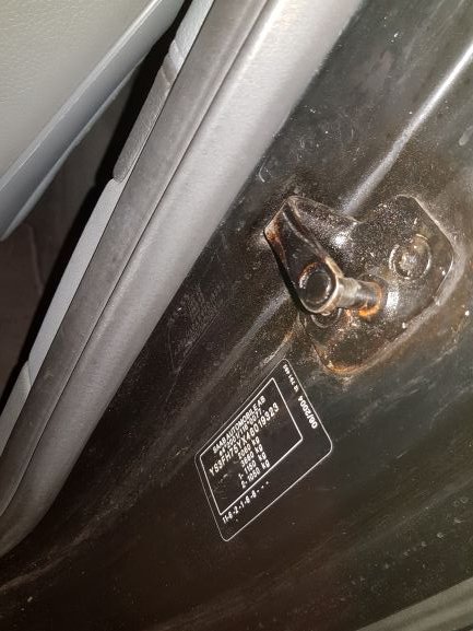

Typenschild B-Säule, dort stehen die Codierungen ……
Hat der 2.0T Aero die 16Zoll oder die 15Zoll bremsanlage?
Oder seh ich das nur wenn ich am Fahrzeug selbst gucke?
Mach mal ein Foto davon, dann gucke ich im EPC mal nach.........

Irgendwie steht bei mir nichts davon :(
Dann geht es Dir wie mir, ich musste bei meinem Aero auch vorne messen, hinten sind 292mm Scheiben belüftet verbaut……
Habe jetzt eine Anfrage bei Saab selbst gestellt.

[mention=467]brose[/mention] laut Saab Leipzi hab ich die 16Zoll Bremsanlage

Ich würde die Bremsscheibe vorne ausmessen..........
