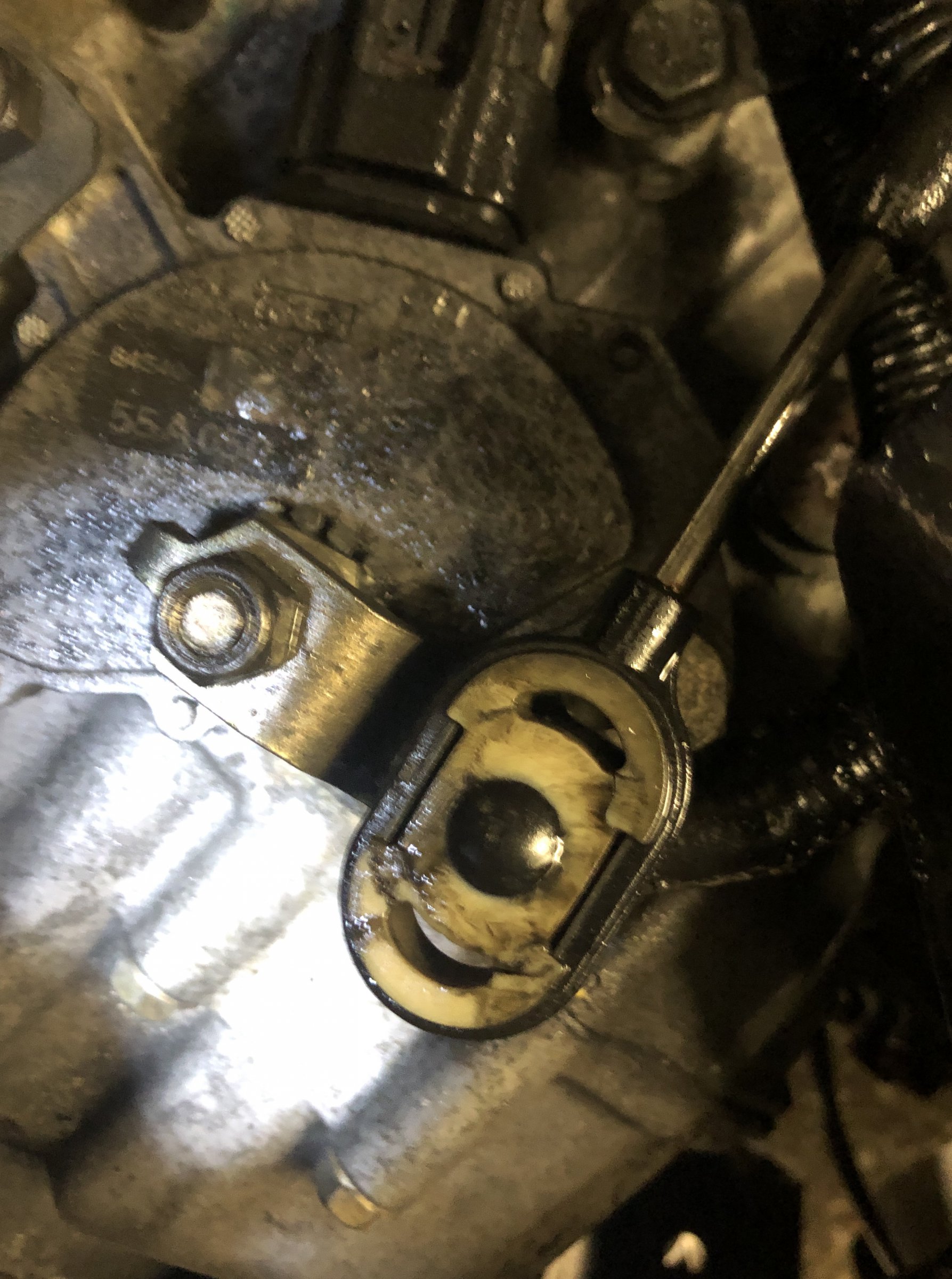

Moin,

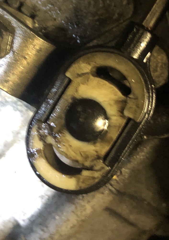

der Schaltzug ist über dieses Plastikteil mit dem Getriebe verbunden. Habt Ihr das schon mal getauscht ? Meines ist weich und rissig ... Gruß Hagman
Moin
du muss leider das komplette Seilzug ersetzen, einzeln gibt es dieser Teil nicht , es ist schon mit Aufwand verbunden vor allem im Innenrum
Teilenummer : 54 44 401 , lieferbar bei Orio, Pres 219€ inkl. MwSt
Ich hatte das bei meinem damals geklebt. Hält schon ewig. Kleber war aus dem Baumarkt von Lugano,Bombenfest heisst der glaube ich. Ist in so einer kartusche wie Silikon.
Hab schon mehrere getauscht.
Falls Du ihn wechseln willst, kann ich dir die Anleitung dazu schicken.
Hier gäbe es allenfalls auch eine Reparaturmöglichkeit.
https://www.bushingfix.com/saab-9-5
Ob und wie viel die taugt, weiss ich allerdings nicht.
