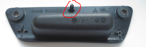

Soweit ich mich erinnere,die Verkleidung wird erst auf die verkackten Blechklammern geschoben,dann ist sie auch schon in Position.
Der Griff hat so einen Stift (wenn er nicht schon abgebrochen ist wie die anderen beiden :redface:)
vgl. auch https://saabianti.ee/webshop/?product=tailgate-handle-lower-saab-9-5-wagon-all-years&lang=fi
und wenn ich mich recht erinnere, ist der der Grund, warum die ganze Verkleidung von unten her montiert werden muss, denn irgendwie ließ sich dieser Griff nicht nachträglich einsetzen, sondern musste zuerst an die Verkleidung und dann zusammen mit dieser an die Klappe...
Muss ich schauen hatte mir einen neuen Griff bei Sc....x bestellt
Also, dieser obere Pinökel am Griff raschelt abgebrochen leise in meiner Heckklappe herum und ist sowas wie eine Opferanode. Ich jedenfalls kann Dir gut nachfühlen, denn : ich konnte die Verkleidung nur anbringen, indem ich die Klammern (nahe der Glasscheibe) in die Öffnungen der Verkleidung geschoben habe, dann von oben in die Heckklappe einklipsen, anders habe ich es nicht zusammenbekommen, dabei ging eben der Stift im Griff dahin. Die verbleibenden Schrauben halten das Ganze dennoch gut und geräuschfrei zusammen.
