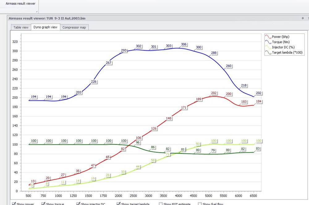

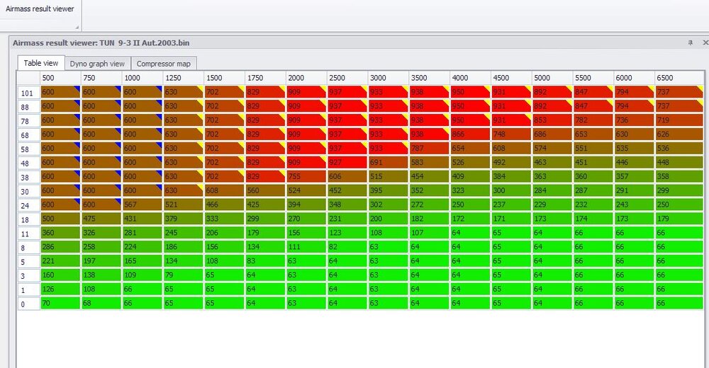

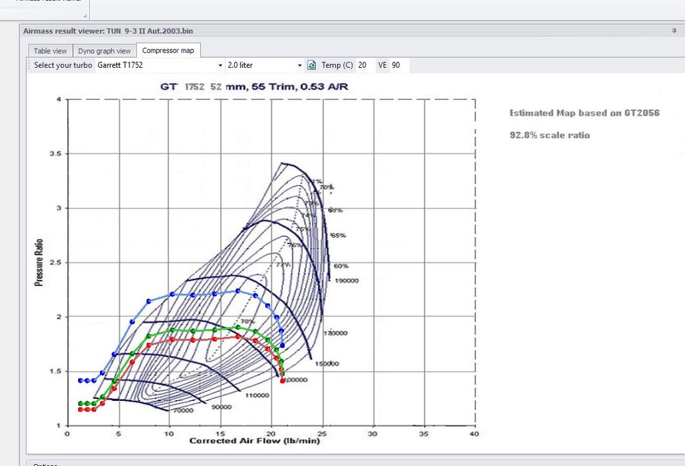

so, ich habe die freie T8 Stage1 "fine" getunt
jetzt sieht so, als wäre vom Werk :smile:, 100% save und stabile 200PS
