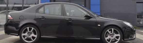

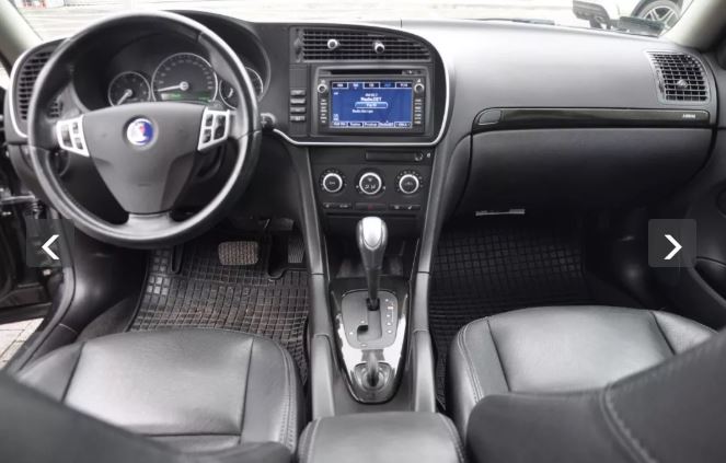

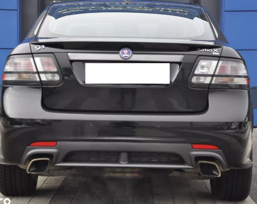

Nun habe ich zwei 2008er im Auge, die mich sehr ansprechen...

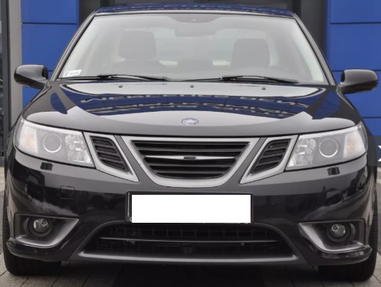

Turbo X
2.Hand
98.000 km
280 PS
Automatik
Schwarz
Voll Ausstattung
Volle Service Historie
Händler - Mercedes Benz
Preis 12.350 €

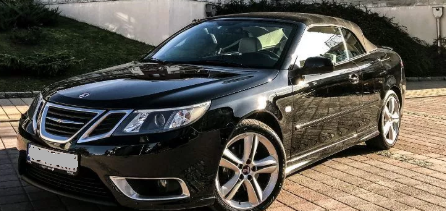

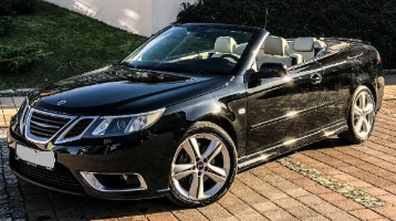

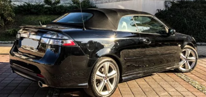

Cabrio Aero
2.Hand Familie
54.000 km
280 PS
Automatik
Schwarz
Privat
Preis 11.650 €

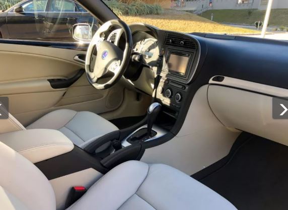

Das Cabrio ist übrigens Frontantrieb mit beigem Leder.
Speziell der CV erscheint mir zu billig.... der TX auch - da liegt der Hase irgendwo im Schnee.
Würde beide min plus 4000 Euro sehen, wenn die ok sind
Normal oder? Unsere Saabs sind halt nicht sehr gefragt. Und V6 will ja auch nicht jeder.
Nein, stehen im europäischen EU Ausland.
Preise sind "eigentlich" normal.
Das muss kein Misstrauen wecken. Gut, gecheckt werden müssen die Wagen eh auf Herz und Nieren.
Frontantrieb verwundert mich jetzt nicht.:biggrin: Beiges Leder ist cool!

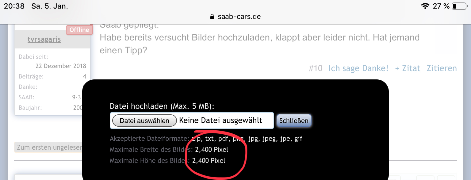

Habe bereits versucht Bilder hochzuladen, klappt aber leider nicht. Hat jemand einen Tipp?
Links habe ich leider keine.
Danke für den TX Kaufberatungs Link!
Ich bin hin- und her gerissen. Sind wirklich beide Wagen erste Sahne und Top Saab gepflegt.
Auf die maximale Größe achten!

Gab es TurboX Sportsedan?
als Limo halt, schau mal auf dem Bild vom Kaiger, da steht einer
Ja, habe erst letztens zwei gesehen. Geiler Sound.:biggrin:

Müsste ich mich zwischen den beiden Fahrzeugen entscheiden, würde ich das Cabrio nehmen. Allein schon um der Haldex-Kupllung mit ihren Problemen aus dem Weg zu gehen. Insgesamt würde ich aber zu einem Modell vor 2007 raten.
