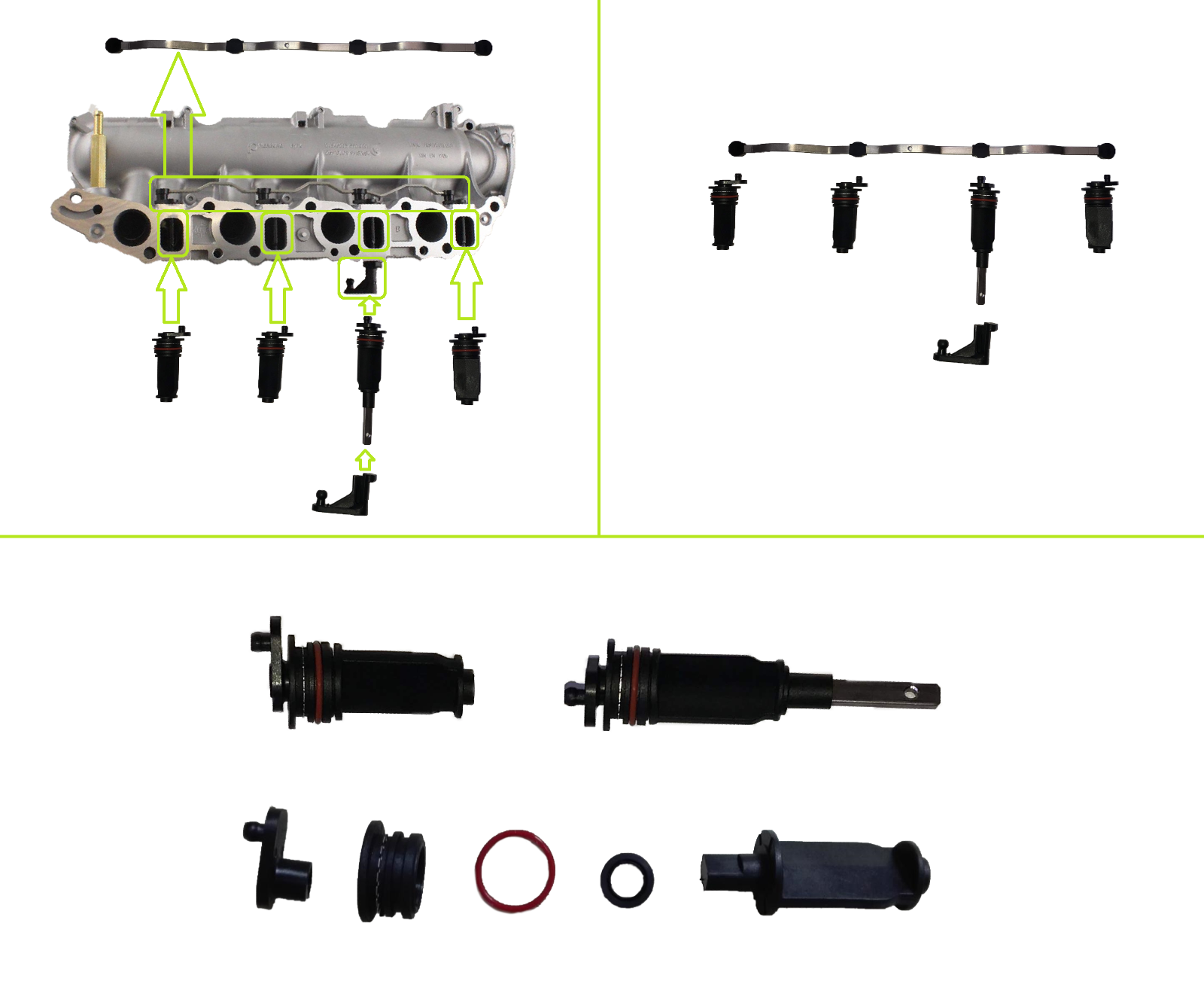

Ladedruckregelventil arbeitet nun auch. Sieht man wenn man drunter liegt und ein Helfer mit dem Gas spielt. Dann geht die Regelstange von der Druckdose zu den im Turbo liegenden "Ableitblechen", der eigentlichen VTG, sichtbar etwa 1cm auf und ab.
Der Lader hat gleich auch so viel Druck, das eine gammelige Schelle für einen fortführenden Ladedruckschlauch versagt hat und auf der Probefahrt den Druck rausgezischt hat ;).
Aber nach deren Tausch hat die Karre wieder annähernd gut Leistung.
Annähernd deshalb, weil jetzt der Ladedruck auch fast sichtbar durch die ausgeschlagenen Dichtflächen der Drallklappenbetätigung entweicht.
Wenn der Motor abgestellt wird ist das auch kurz hörbar an einem Zischen an dieser Stelle.

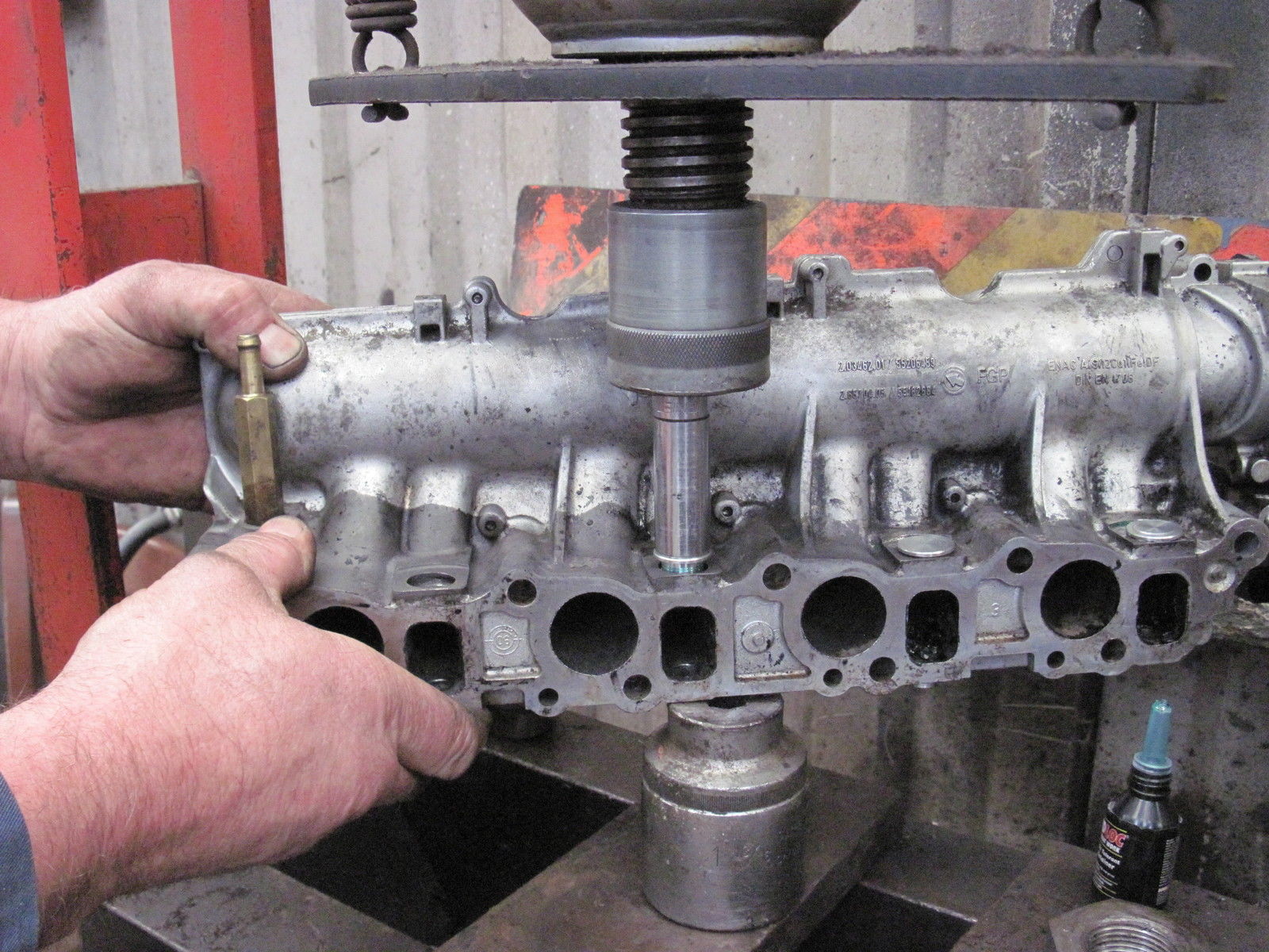

Habe erst kurz überlegt ob ich entweder das Drallklappentauschset für knapp 90€
Z19DTH_Drallklappen-Nachrstset(Aftermarket).thumb.png.96ddd45f0f6d0e55e8619abc4dff6d7a.png
nehme oder das Set zum kompletten Entfernen und Dichtmachen für 25-30€.
Z19DTH_Drallklappen-Entfernungsset_01.jpg.f4b95c5558b8c3cb22eceedfb920cd7e.jpg Z19DTH_Drallklappen-Entfernungsset_03.thumb.jpg.badc3f118abaf2c5048764fde76ecf68.jpg.
Aber das geht sehr wahrscheinlich nicht ohne Ausbau der Ansaugbrücke und wenn man die sowieso schon ab hat, kann man die Brücke auch komplett tauschen.
Bekommt man ja auch schon ab ca. 170€ und die paar Stunden zum Aus- und Einbau habe ich dann auch noch. Zumal bei fast 300.000km die Ansaugbrücke mit ziemlicher Sicherheit auch dicht mit Rußschlamm sein wird.
Auch wenn es wohl nicht mehr die Erste sein wird.

Update #3
Heute die Ansaugbrücke getauscht.
War immer noch die erste drin. Stempel und Artikelnummer sagte die Version aus 2006.
Und die Drallklappen konnte man z.t. 2-3 Millimeter bewegen.
So im Nachhinein war der Tausch eigentich gar nicht besonderns wild gewesen.
