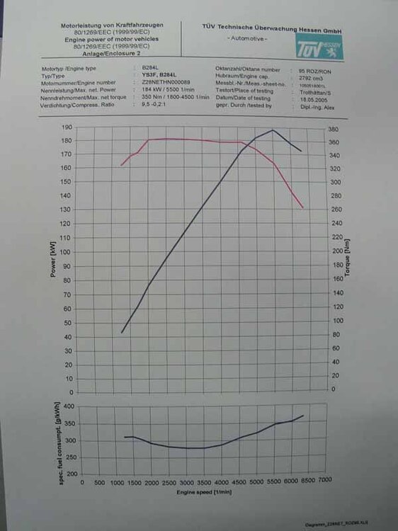

Prüfstand DYNO Leistungsmessung Z28NET Aero 2.8T V6

Die Anwisierte Leiatung von 500 ps wird nur in Verbindung mit einer deutlichen Drehzahlerhöhung möglich sein. Der nutzbare Drehzahlbereich wird sich durch den großen Turbo auch deutlich nach oben verschieben. Da relativiert sich die übersetzung.
