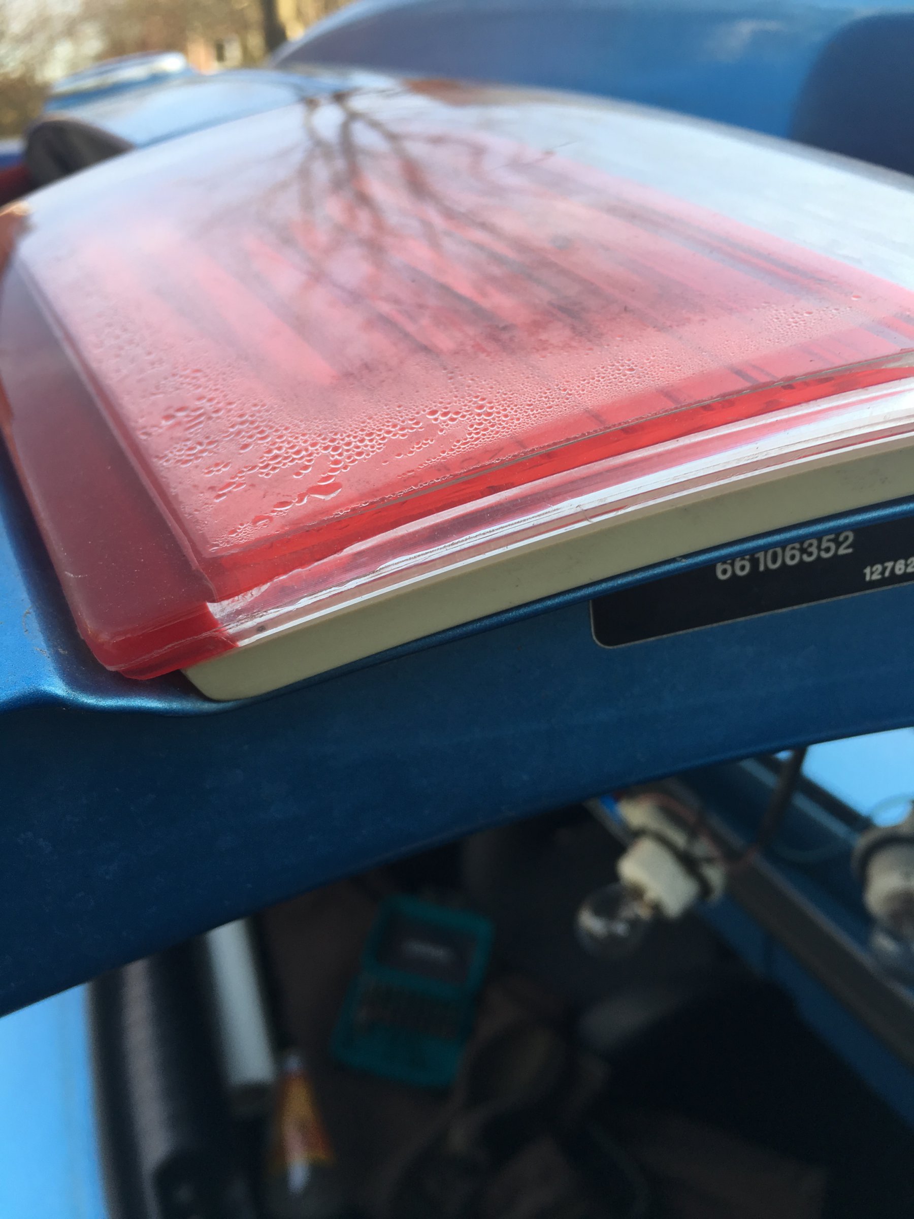

seit ca. 2 Wochen bemerke ich beschlagene Rückleuchten an meinem Cabrio, vor allem innen rechts, an den anderen auch. Hab es auf warm / kalt etc geschoben, am WE trotzdem mal geschaut. Nun ist die rechte Nebelschlussleuchte ohne Funktion - hat der 9-3- zwei? -, der Rest der Lampen funktioniert, und mir ist aufgefallen, dass beim Blick auf die Heckdeckelverkleidung, von den ca. 10 Plastiknieten 3 vorhanden sind. Die Verkleidung sitzt leidlich hat aber natürlich Luft zum Blech.
Kann das die Ursache für die Feuchtigkeit sein?

Bei Feuchtigkeit die Dichtungen der Leuchten kontrollieren ……

Beschlagene Rückleuchten,
ich dachte mir in meinem jugendlichen Leichtsinn, baue mal die Birnen aus, versuche vom Kofferraumdeckel von innen mit nem saugfähigen Tuch wenigstens etwas Feuchtigkeit wegzunehmen. Geht nicht. Rückfahrscheinwerfer ist gekapselt und die Feuchtigkeit sitzt zwischen den Leuchteneinheiten? Sind die mehrteilig?
Muss wohl doch die Leuchteneinheit ab..
Vielen Dank für Ideen und Grüße
C
Jap habe dasselbe Problem gehabt...
Hab meine ausgebaut und auf die Heizung, wahlweise Silicapads rein damit se trocken sind, hab mir neue Zellkautschukdichtungen geholt und zurecht geschnitten und butylband welches ich rund um den scheinwerfer fein säuberlich verlegt habe...
Seitdem ist alles trocken
