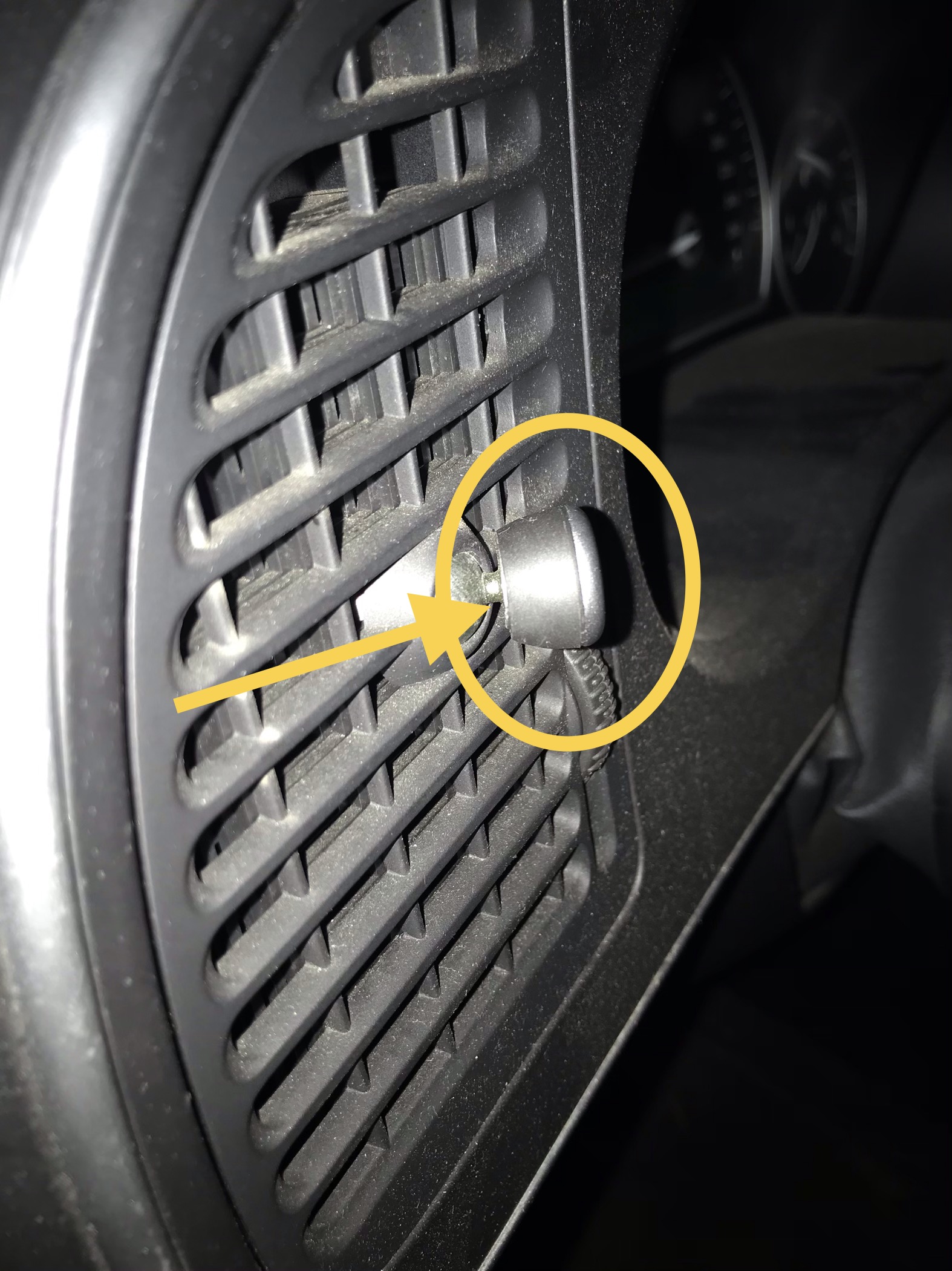

Hallo zusammen, heute habe ich meinem 9-3 eine Innenreinigung bei Mr. Wash gegönnt. Bin da seit 20 Jahren, ist noch nie was passiert. Paar Minuten später dann festgestellt, dass da eine Blende fehlt. Da muss wohl jemand mit dem Sauger an die Heizungssschlitze gekommen sein - da sind diese Knöpfe dran, mit denen man die Richtung der Luftdüsen verändern kann. Eine Blende ist weg und war auch nicht im Wagen zu finden. Ist vermutlich eingesaugt und weg.
Ich habe die Version mit dem Ring aus Aluminium. Gibt es dafür eine Teilenummer, gibt es das Teil noch, oder muss ich jetzt den kompletten Lüftungsschlitz Fahrerseite links besorgen? Mein 9-3 ist aus 2011 (vermutlich gab es diese Blenden ab 2007?).
Danke für eine Info, Beste Grüße
Bernard

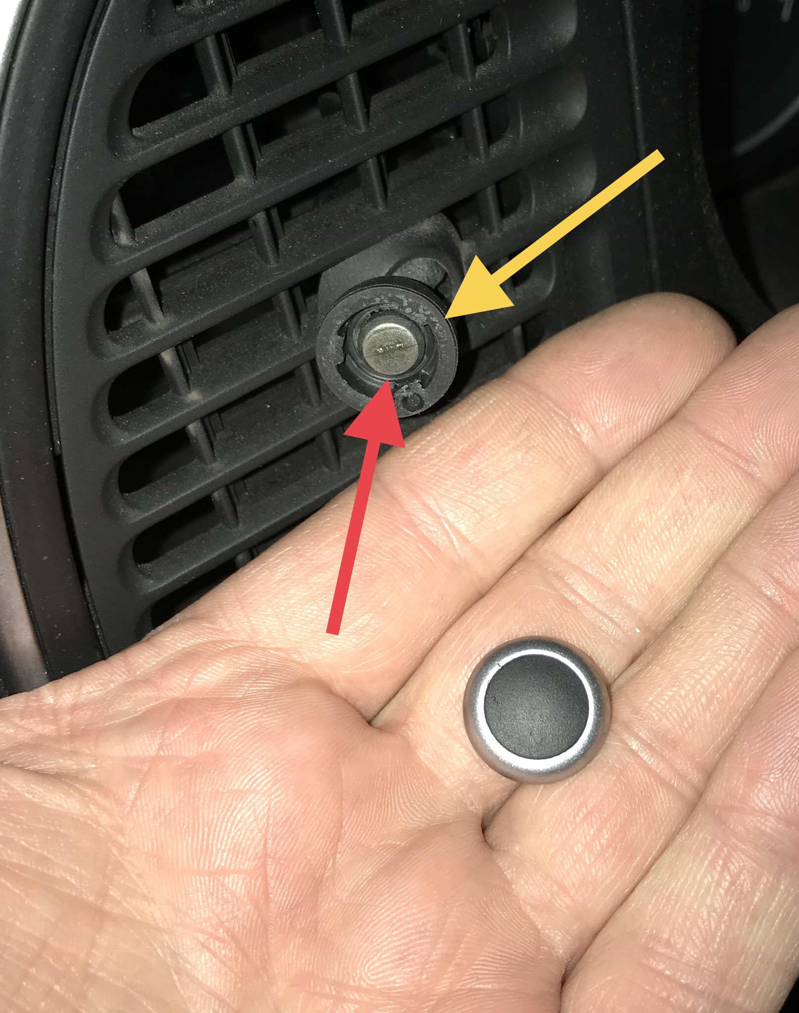

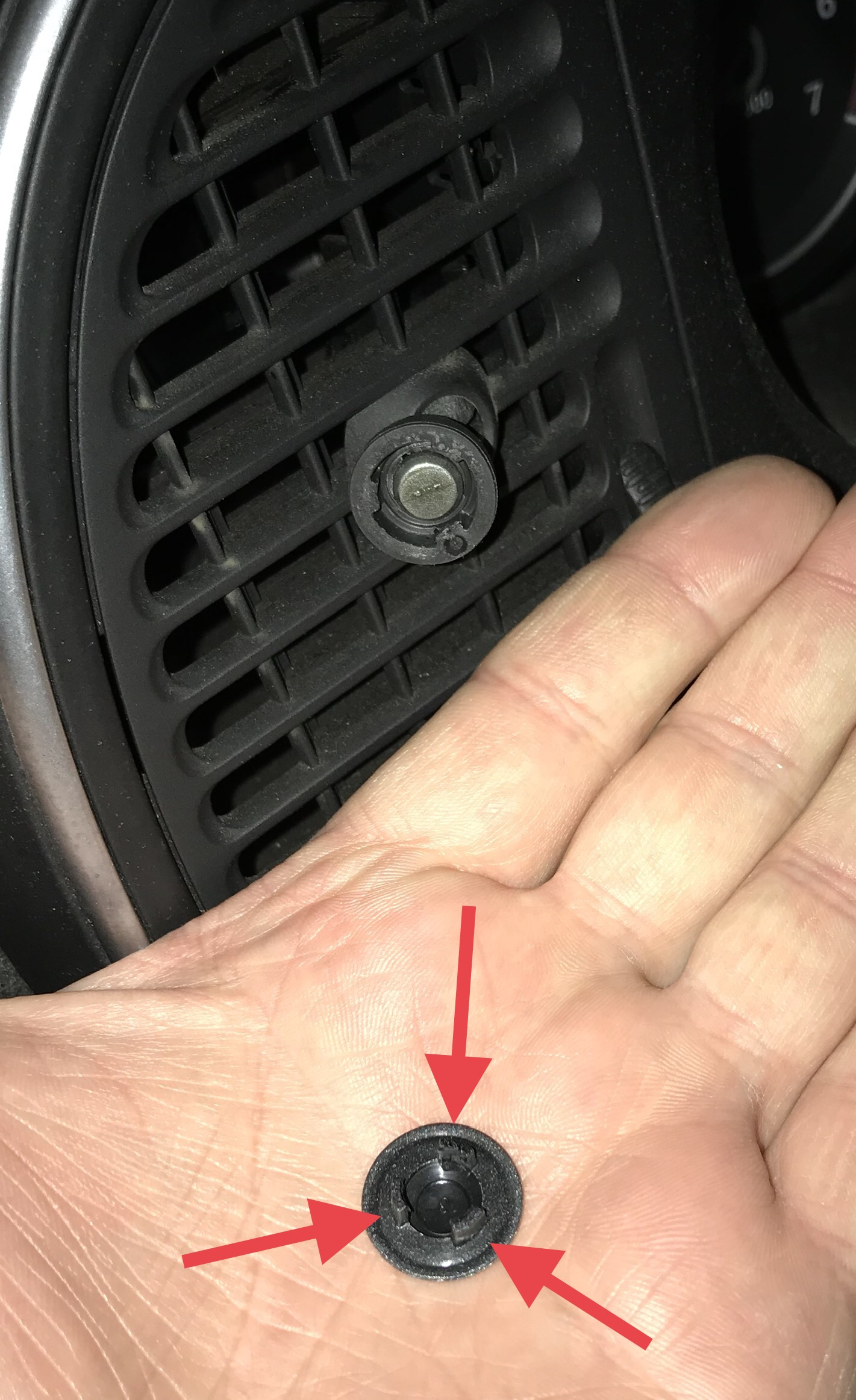

Doch das geht, man kann den vorderen Teil (die Rosette) einfach abziehen und auch recht einfach wieder drauf stecken.
Man muss nur aufpassen das die hinteren drei Nasen (rote Pfeile) wieder auf dem Verstellhebel (roter Pfeil Bild 2) richtig einrasten. Und die Gummimanschette (gelber Pfeil Bild 2 & 3) wieder mit vorne sitzt. Die verhindert das die Rosette wieder abfällt.
Das ist weniger aufwändig als das ganze Gitter zu tauschen.
Danke für den Hinweis; ich schaue mir das mal an; ich denke mal, die alte Rosette (so heisst das Teil also) war locker oder eine der Nasen gebrochen. Evtl. stecke ich dann nicht nur, sondern nutze auch einen Hauch Sekundenkleber, damit das nicht noch mal verschwindet, das Teilchen....
