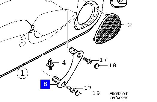

Griff.JPG.12ae7469cdc7a0765492d29dbff8edfd.JPG Servus,
ich wollte heute die Türgriffe ausbauen und zu Sattler bringen...
Im WIS steht 2 Kappen und 2 Schrauben, also schnell gemacht, Kappen runter, Schrauben raus und... NICHTS bewegt sich!
Sind die noch irgendwo hinter der Verkleidung befestig??
Danke und Grüße
Norman
Die ganze Verkleidung muss ab.
Die Schrauben halten den Griff stammt Verkleidung am Türblech.
In der Verkleidung sind noch "Spreizringe" welche den Griff mit der Verkleidung verbinden.
Kann man abmachen sind danach aber extrem schwer wieder auf den Türgriff zu bekommen.
Such mal nach Bildern zu Starlock® Sicherungsscheiben. Dann weist du was ich meine.
