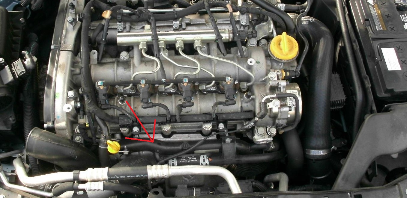

Ich habe mir sehr günstig einen Saab 9-3 1.9 Kombi Vector zugelegt und schon ein paar Sachen selber repariert, nun bin ich noch auf der Suche nach einem Antribe für den Heckscheibenwischer da wohl der Motor kaputt ist ( ausgebaut, Strom durchgemessen, alle ok nur Motor läuft nicht)
dazu suche ich die Teilenummer von dem im Bild makierten Teil da ich das wohl mal tauschen sollte da total verrostet und wohl kurz vor exitus.. ( das Bild ist nicht von meinem Motor ;) )
[ATTACH=full]157441[/ATTACH]

Klassiker beim Diesel...aber glaub mir, soo schnell gammelt das Rohr nicht durch...meins ist komplett braun und wird regelmäßig eingefettet :D
Nr.: 55566009
