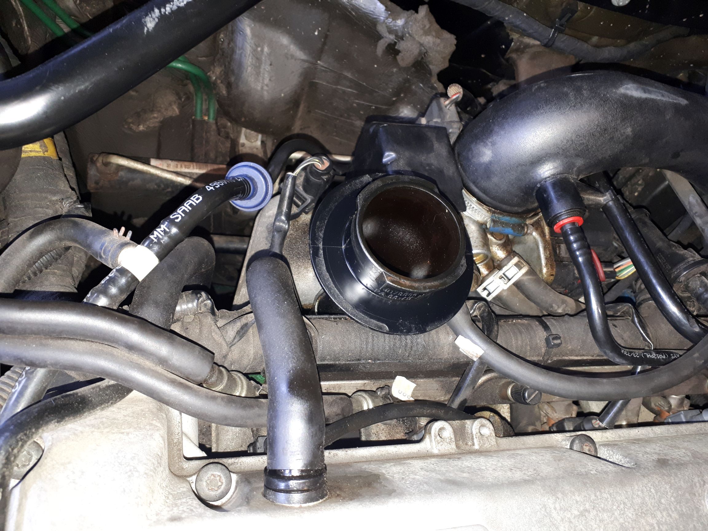

Zeig doch bitte mal ein Foto vom Abgang des Schlauches der KGE hinten am Ventildeckel, dann kann man genaueres sagen.
Die VIN: YS3DF75C337011xxx
Das kleine weiße Ventil ist auf jeden Fall schon mal in beide Richtungen durchlässig. Könnte also mit dem Ölverlust zusammenhängen.
Jetzt bleibt nur noch die Frage, was bestellen, wenn man die komplette KGE neu haben will.

Das ist ein MJ03, du brauchst also das PCV6-Kit, dazu am besten Ölfalle einschl. auch die im "kleinen" Set enthaltenen Schläuche einmal neu. Das ist das umfangreiche Set, mit dem du alles haben solltest, was du brauchst: http://www.skandix.de/de/fahrzeug-teile/motor/motorinstandsetzung/kurbelgehaeuseentlueftung/umruestsatz-kurbelgehaeuseentlueftung/1059274/
