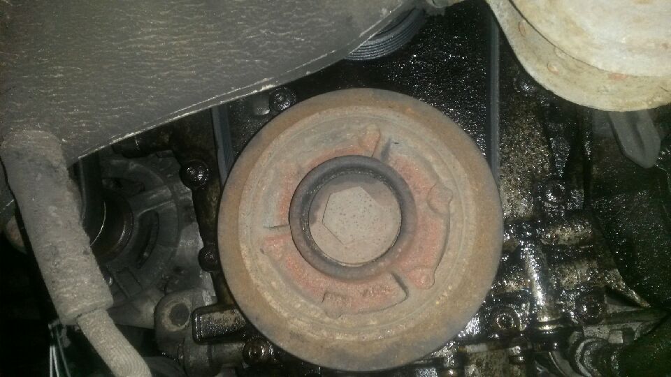

Letzte Woche auf der Bahn , bei gemächlichen 180 plötzlich Ladedruck Schwankungen und leichtes ruckeln des Motors. Sofort rechts ran und Motor abgestellt. Dann den Wagen in die Werkstatt geschleppt und geprüft.
Ölstand auf Minimum , starker Ölverlust am KW Simmerring Stirnseite. Vermutlich Lagerschaden, Motor fliegt raus , habe glücklicherweise noch einen B235 liegen. Drei Tage vorher HU abnehmen lassen, da war noch alles trocken.20190302_132545.jpeg.8165a5b32843cc27553e9746be07a518.jpeg

[mention=1265]AndreMio[/mention] - da Du Motoren schon überholt hast, werde ich Dir von deinem Plan schwer abraten können, aber wie sieht die Verteilung des Öls auf deinem Bild aus? Kommt das Öl vom Kopf oder ist es mit Fliehkraft vom der Riemenscheibe kräftig verteilt worden? Mal an die Dichtung(en) Ölpumpe gedacht? Die kannst ohne Großaktion ausbauen, prüfen und Dir den Motortausch sparen wenn der KW-Simmerring oder der O-ring des Gehäuses die Ursache war.

definitiv aus dem Simmerring oder Ölpumpe er drehte heiß auch schwer fällig beim Startversuch. beim Rückwärts auf die Bühne fahren zog er eine Ölspur hinter sich her.
Späne kamen nicht raus, beim Öl ablassen. Das Öl stank aber , wie VW Diesel Motoröl nach 50k Kilometer und war Pech schwarz.
Mittlerweile hängt der Motor nur noch im Motorhalter, mußte aber schluß machen, weil die Kette zum ablassen des Motors auf der Drecks 4 Säulenbühne zu kurz war. Morgen geht es weiter.
