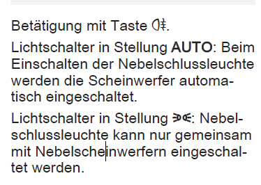

Der Drehregler steht eigentlich durchgehend auf Auto-Stellung. Der Schalter selbst ist zweigeteilt: oben mit Symbol für Nebenscheinwerfer, unten mit Symbol für die Nebenschlussleuchte.
Ich dachte: ok, oben oder unten drücken, schon gehen die entsprechenden Lampen an.
Aber es tut sich nichts.
Ich habe dann den Drehregler auf Abblendlicht gestellt, dann kann ich zumindest die Nebelscheinwerfer einschalten. Ausschalten funktioniert aber nicht. Das funktioniert nur, wenn ich den Drehregler nutze und das gesamte Licht ausschalte.
Eine Nebelschlussleuchte habe ich nicht zum Brennen kriegen können. Da er frisch vor gut 10 Tagen getüvt wurde, sollte die aber schon funktionieren. Nur wie kriege ich die an und was mache ich falsch??

Danke Dir für den Hinweis, ich werde das dahingehend testen.
Merkwürdig finde ich aber, dass sich Nebenscheinwerfer und Nebelschlussleuchte nicht über die Schalter ausschalten lassen, wenn sie an sind. Ist das bei Dir auch so?
Sollten sie schon - bei mir hat das 6 Jahre und 100.000km lang funktioniert.
