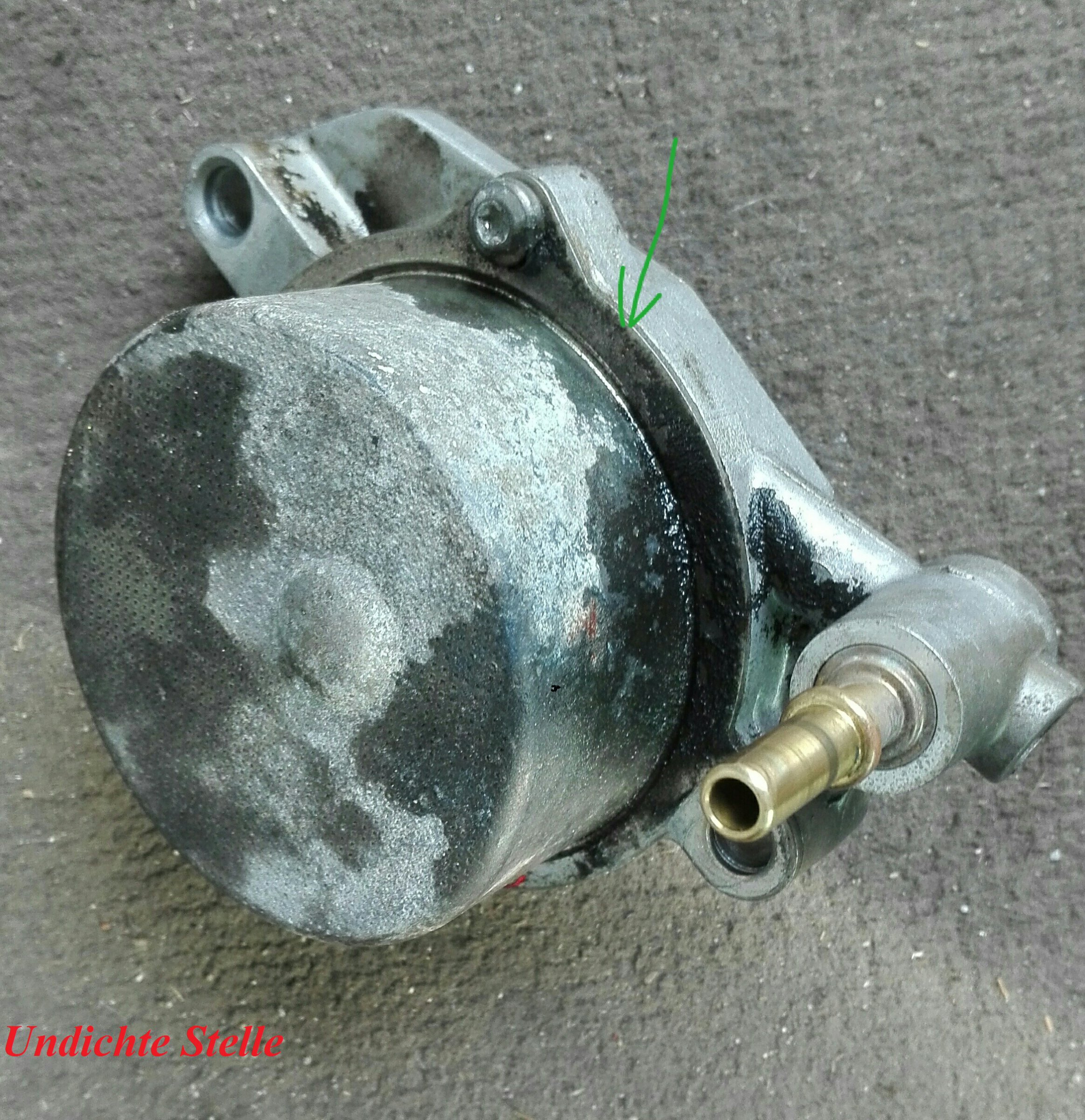

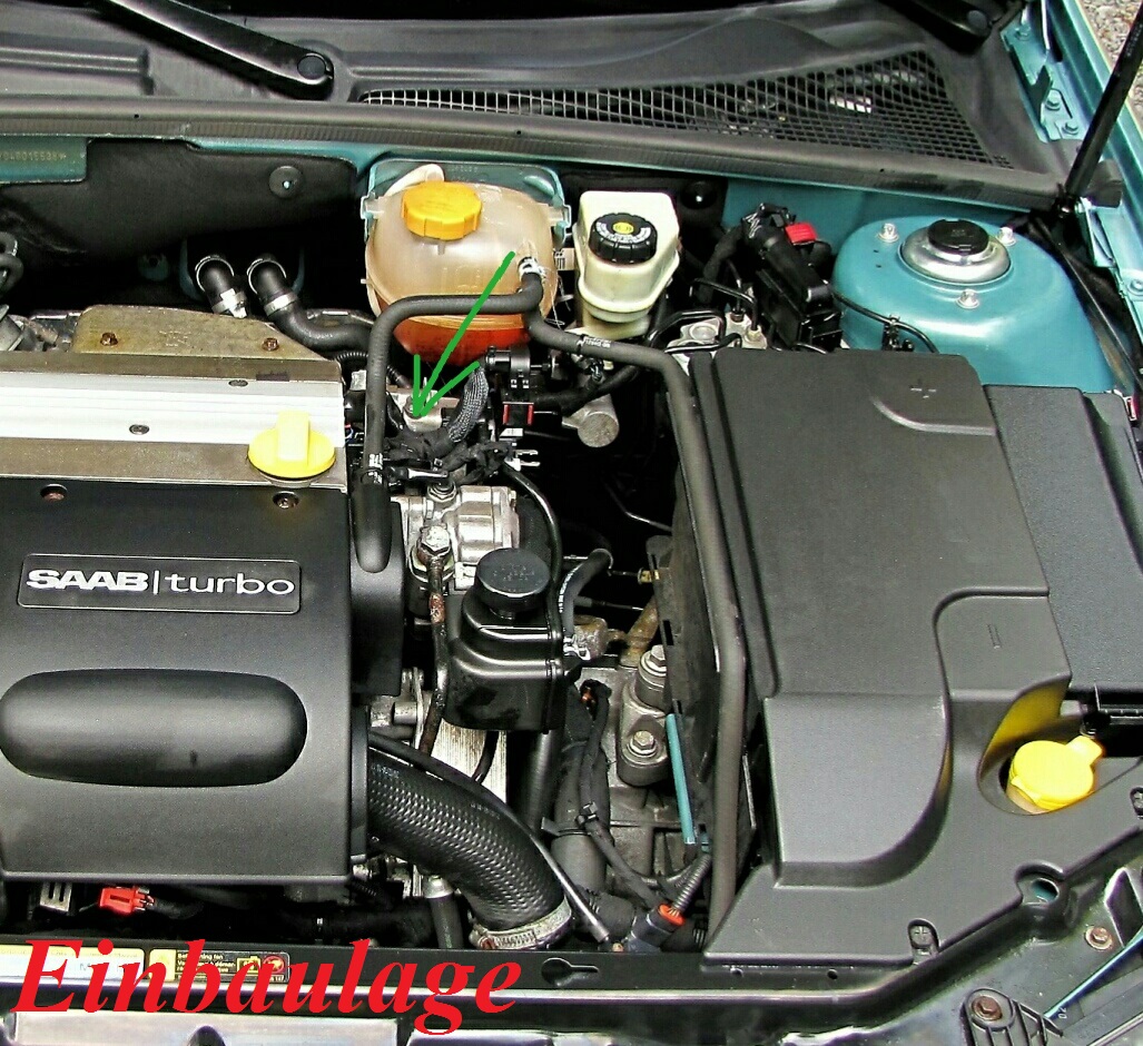

Bei unserem Cab war die Unterdruckpume undicht. War sehr schwer zu finden.
lp.thumb.jpg.3fb9570c5bb9e12ad35314b1af86ec47.jpg lp2.thumb.jpg.122a3b453176598edd994c4217116e95.jpg
Hi [mention=3711]Meki[/mention]
Danke für den Tipp... Werde ich mir mal anschauen
Übeltäter gefunden... Danke für den super Tipp [mention=3711]Meki[/mention]
