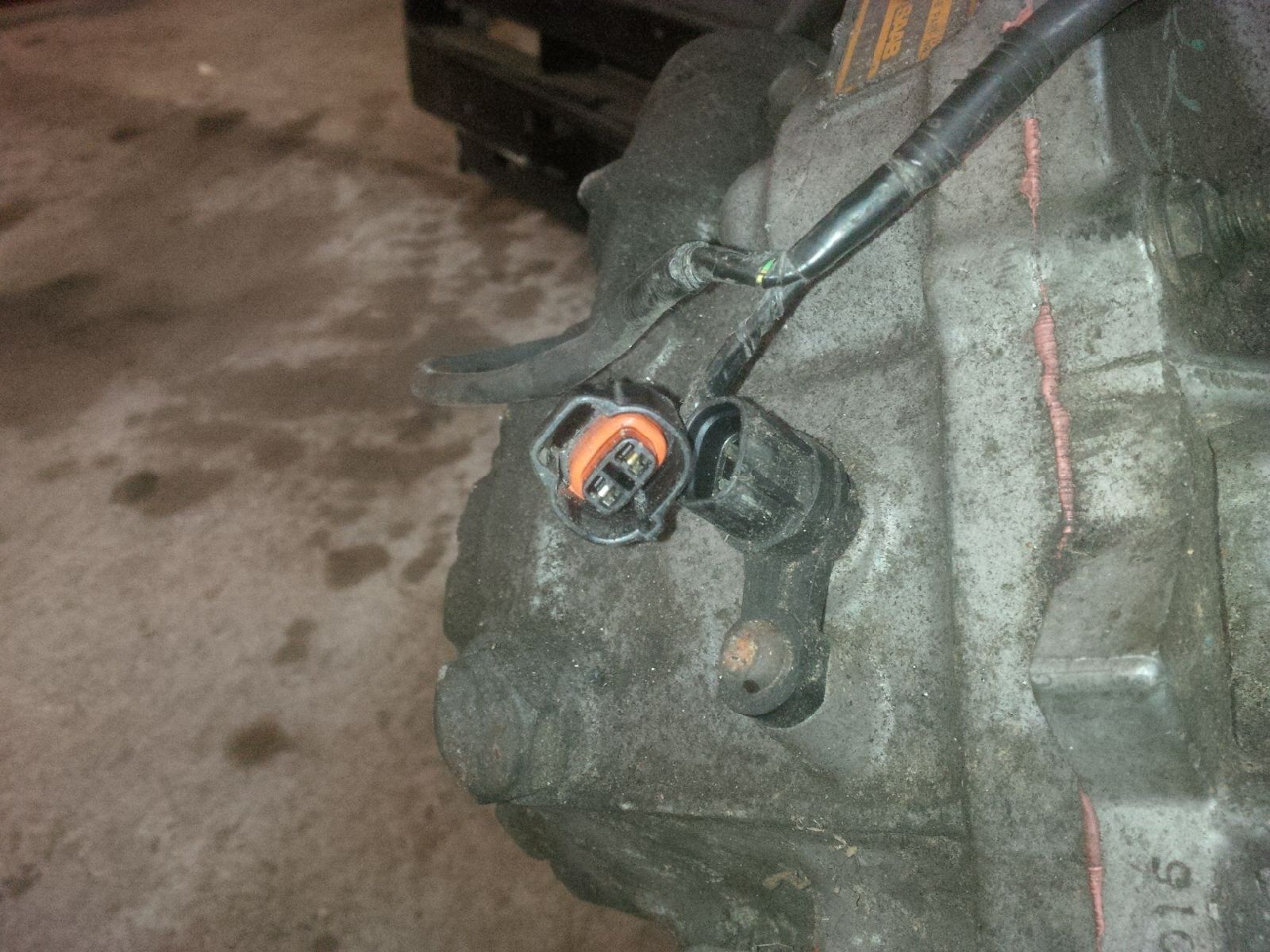

Hallo Zusammen,
Bei einem Cabrio das ich gerade instandsetze ist der Stecker/Kabel zu dem Drehzahlgeber am Automatikgetriebe kaputt. Kann mir einer von euch einen Tip geben wo ich den Stecker herbekomme? Im EPC und auf einschlägigen Internetseiten finde ich nichts!
Sieht auf dem Bild von vorne noch ganz gut aus, aber von hinten ist er ziemlich kaputt.
Danke für Info!
Ich würde probieren den Stecker aus einem Schlachter zu bekommen und dann das Gehäuse tauschen
Eventuell AMP Econoseal J
Steht auf dem Stecker nichts drauf?
AMP Econoseal J ist definitiv die richtige Richtung um zu suchen, danke für den Tip! Stecker, bzw. Buchse ist zu kaputt, kann man leider nichts mehr drauf lesen, eins der Kabel ist da auch direkt rausgerissen.
War gestern auf dem Schrottplatz und in einem Mazda 323 wurde direkt der richtige Stecker gefunden... :biggrin: kann ich jetzt anlöten.
