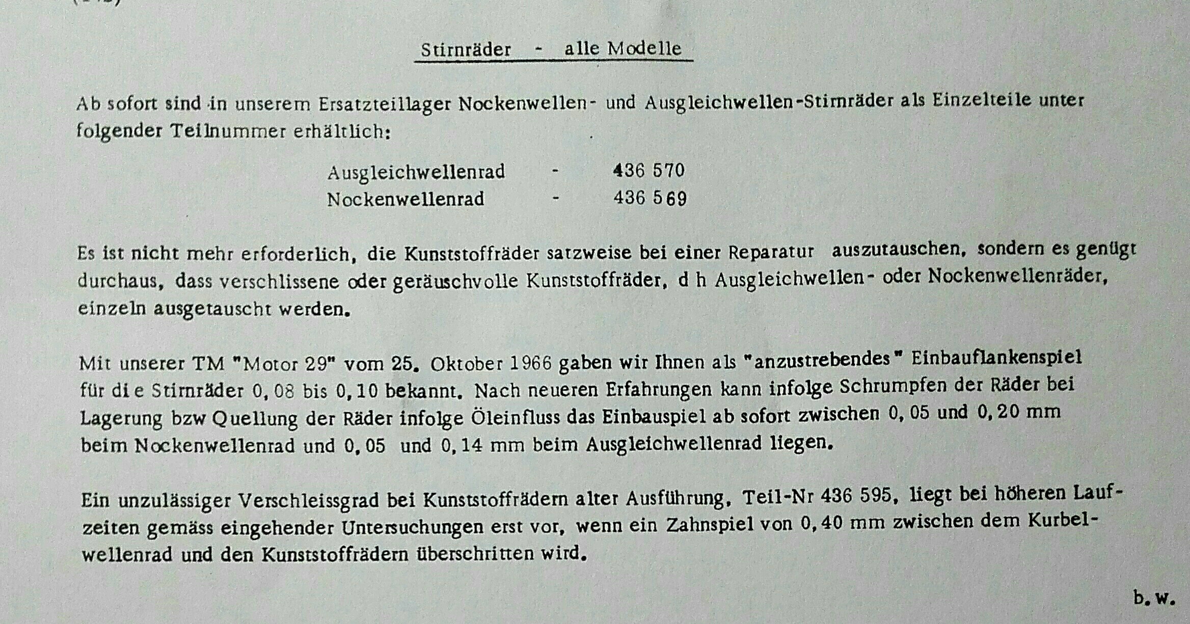

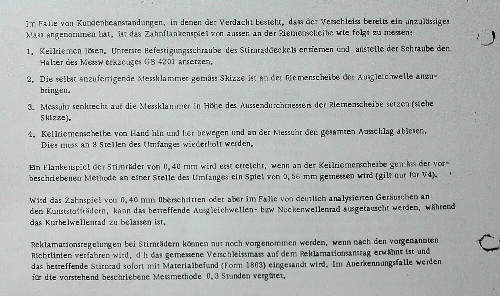

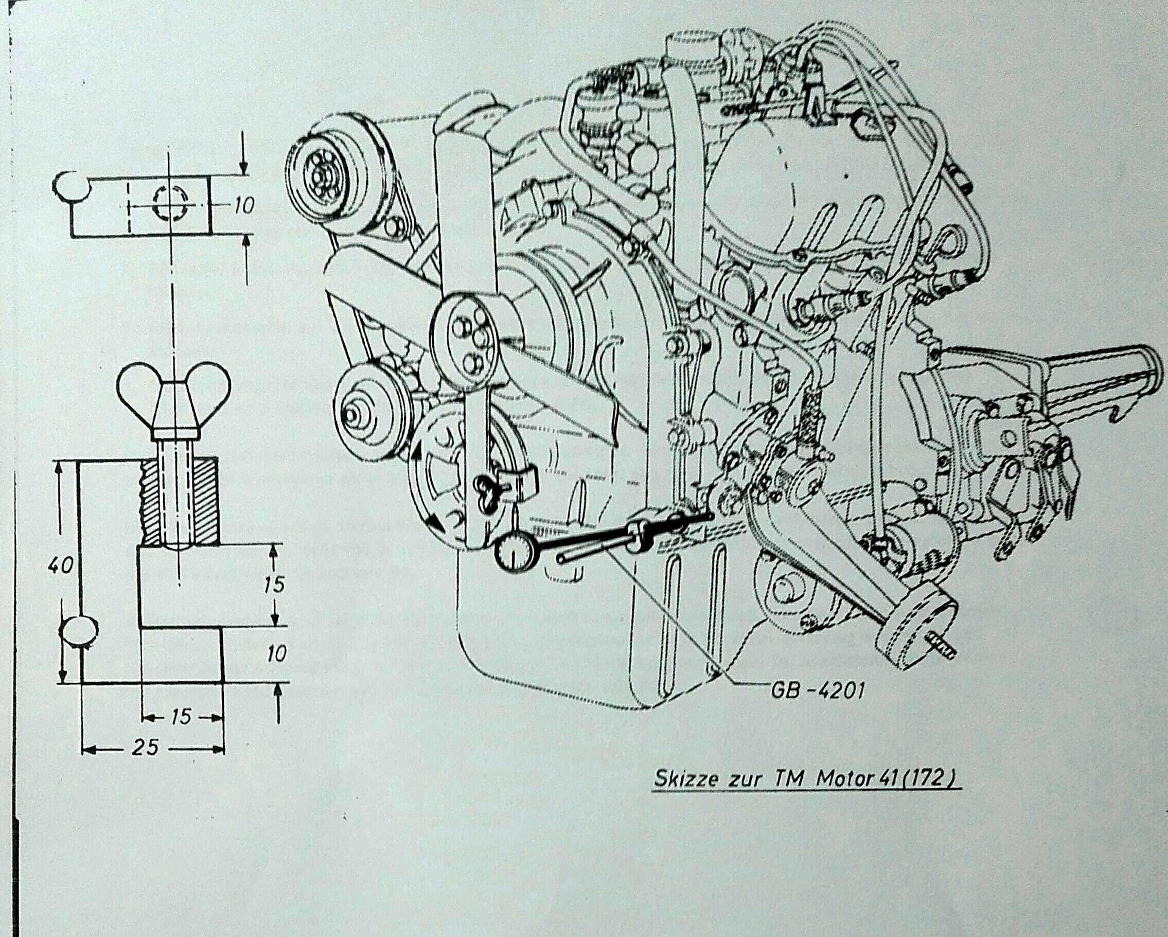

Zur korrekten Feststellung des Flankenspiels hier die technischen Anweisungen von Ford dazu.
Neulich war das ja hier mal Thema.IMG_20190311_184214.thumb.jpg.090d98b890db00f7ef27c769fb57f383.jpg IMG_20190311_184348.thumb.jpg.44a0bde831cded52d0734b4f2d555264.jpg IMG_20190311_184018.thumb.jpg.3bfc21f5b89cd8b8ffbee50379db69cf.jpg
