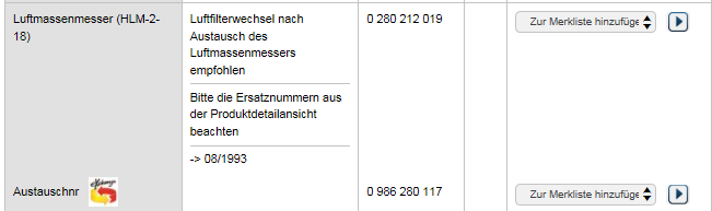

Bei Bosch wird Ihnen geholfen, die Site ist ihmo sehr gut:
https://www.bosch-automotive-catalog.com/de/internet/ECAT-RS/vehicle-info/-/vehicle/equip/SAA/99/41rno3h02gnaukb8cakf0qaokmbk3b40

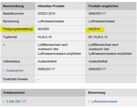

Für deinen 91er 2.1er sollte die Nummer 0 280 212 019 passen.

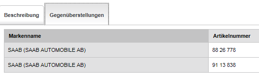

SAAB OEM-Nummern:
Die Ersatznummer gibt es mittlerweile auch nicht mehr, also den vorhandenen gut einlagern:ciao:
