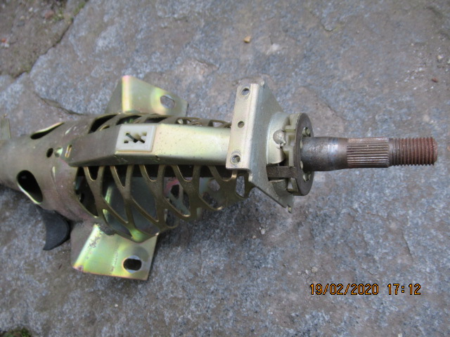

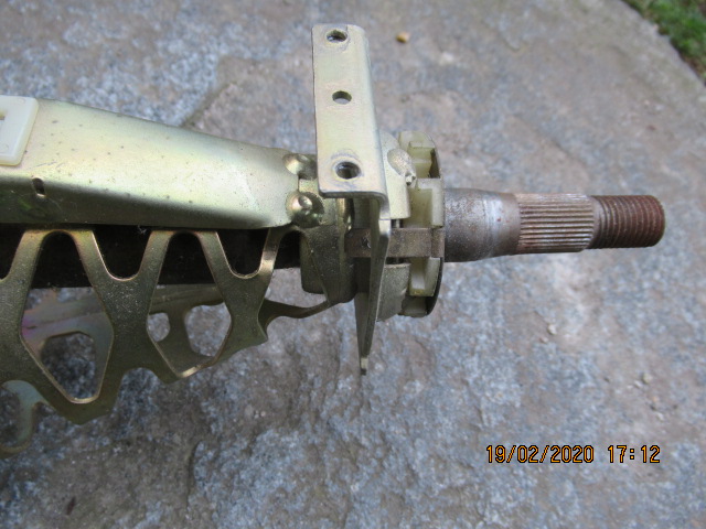

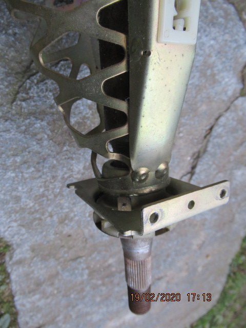

Der Zufall will, dass eine 901er Lenkung aus einem italienischen M92 ohne Airbag noch rumliegt ...
Bei der Airbag-Version fehlt leider der Schleifring für die Hupfunktion und dessen Befestigung.
