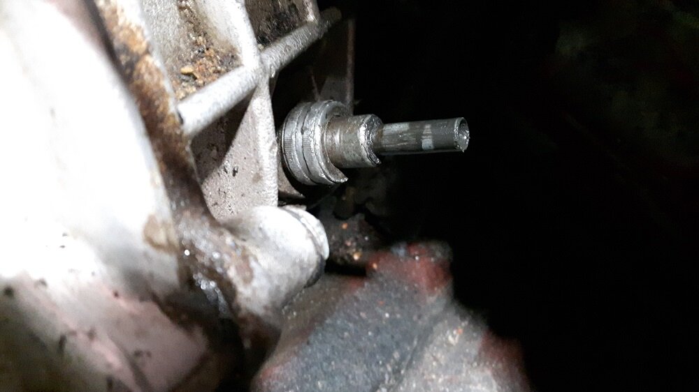

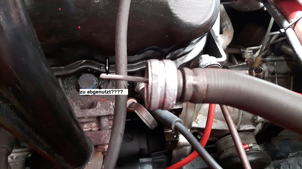

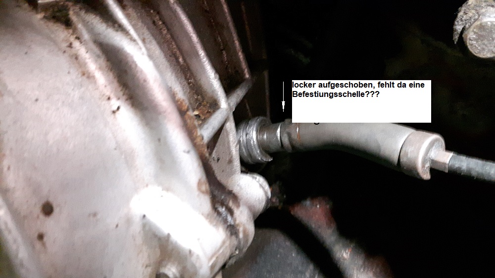

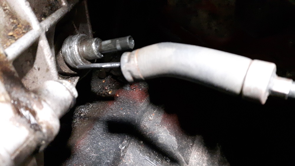

Aktuell versuche ich mich an der Tachowelle.
Frage an die Spezialisten: Wird die Welle nur aufgesteckt, oder fehlt mir die Befestigung dafür?
Geprüft habe ich: Das Tacho zeigt an, am Getriebe sehe ich, das sich der Antrieb für die Tachowelle dreht.
Tacho01.thumb.jpg.62a6b1cfd4edafd9b48761e27367605c.jpg Tacho02.thumb.jpg.3181b9b1db53b0c0530f0f11c4d530ec.jpg Tacho03.thumb.jpg.90a9c10f30b2d0c4e49dcc2f4c8e347e.jpg Tacho4jpg.thumb.jpg.7c3cfc6fcb86fd38eaef619e08c0541a.jpg
Hi Uli, eigentlich gehören die beiden Teile fest zusammen.
Wellenseele in den Tachoanschluss einschieben und mit der Ueberwurfmutter festziehen.
Bei Dir scheint die Tachowelle völlig im Eimer zu sein.
Das ist leider richtig:mad:
Danke an Alle,
leider ist da wohl nichts zu reparieren!!
Zum Glück hat Skandix die Antriebs-Welle am Lager.
