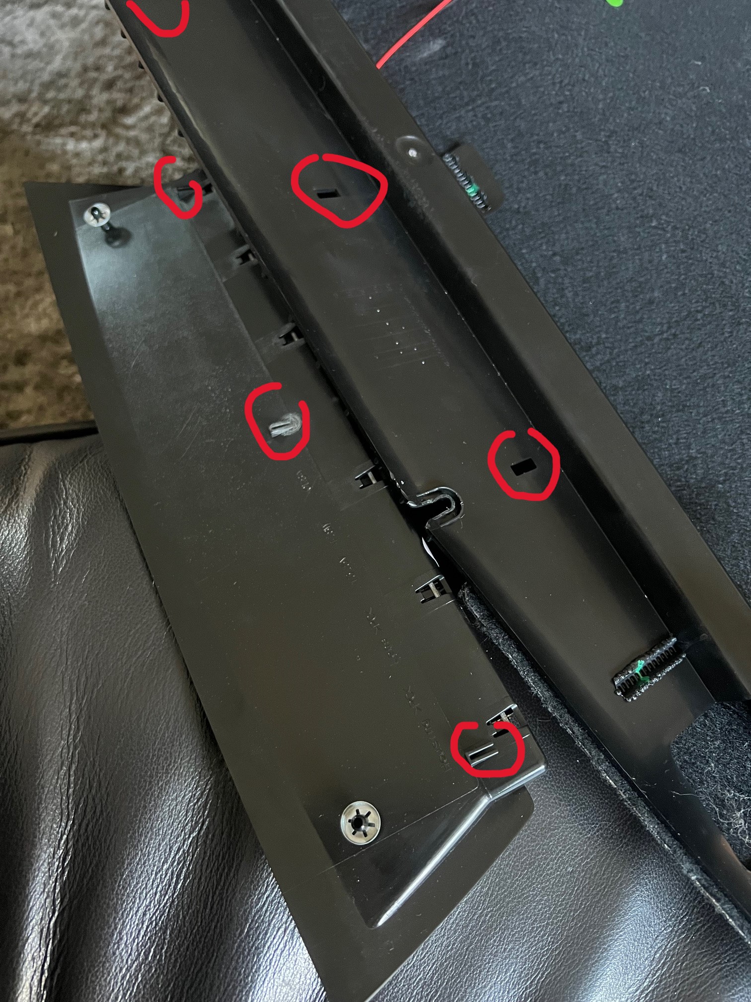

Nachdem ich den Karies jetzt schon länger leid bin und mir das für den Sommer vorgenommen hatte...aber wieder nicht geschafft hatte, bin ich heute nun endlich vorangekommen. Dank der diversen Anleitungen kein Problem, hatte nur zwei Schwierigkeiten:
- Die Dichtungen der C-Säulen Verkleidungen kamen mit beim Ausbau so schnell entgegen, da wusste ich nicht mehr wo sie eigentlich hingehörten (das wurde in den diversen YT-Videos auch nie erwähnt). Dank des Bildes weiter oben, hab ich sie beim Zusammenbau aber offensichtlich intutiv wieder korrekt eingebaut :biggrin:
- Der Ausbau der Bremslichteinheit von der Hutablage erschloss sich mit auch nicht sofort, ich hab immer an den beiden silbernen Nippeln rumgefummelt und bis ich auf die drei Haken dahinter gekommen bin (rot eingekreist - muss man runterdrücken, bzw. die Plastikplatte etwas nach oben biegen) hat es auch etwas gedauert.

Schön, dass es geklappt hat! 😊
Interessant: Beim Abnehmen Deiner Bremslichteinheit von der Hutablage bist Du auf „drei Haken dahinter gekommen“, die man runterdrücken muss, bevor man die Einheit abziehen kann. Bei meinem NG (und dem eines SAAB-Kollegen) gibt es die nicht - die LED-Einheit wird einfach nur auf die Hutablage unter die beiden Nieten links und rechts gesteckt..
