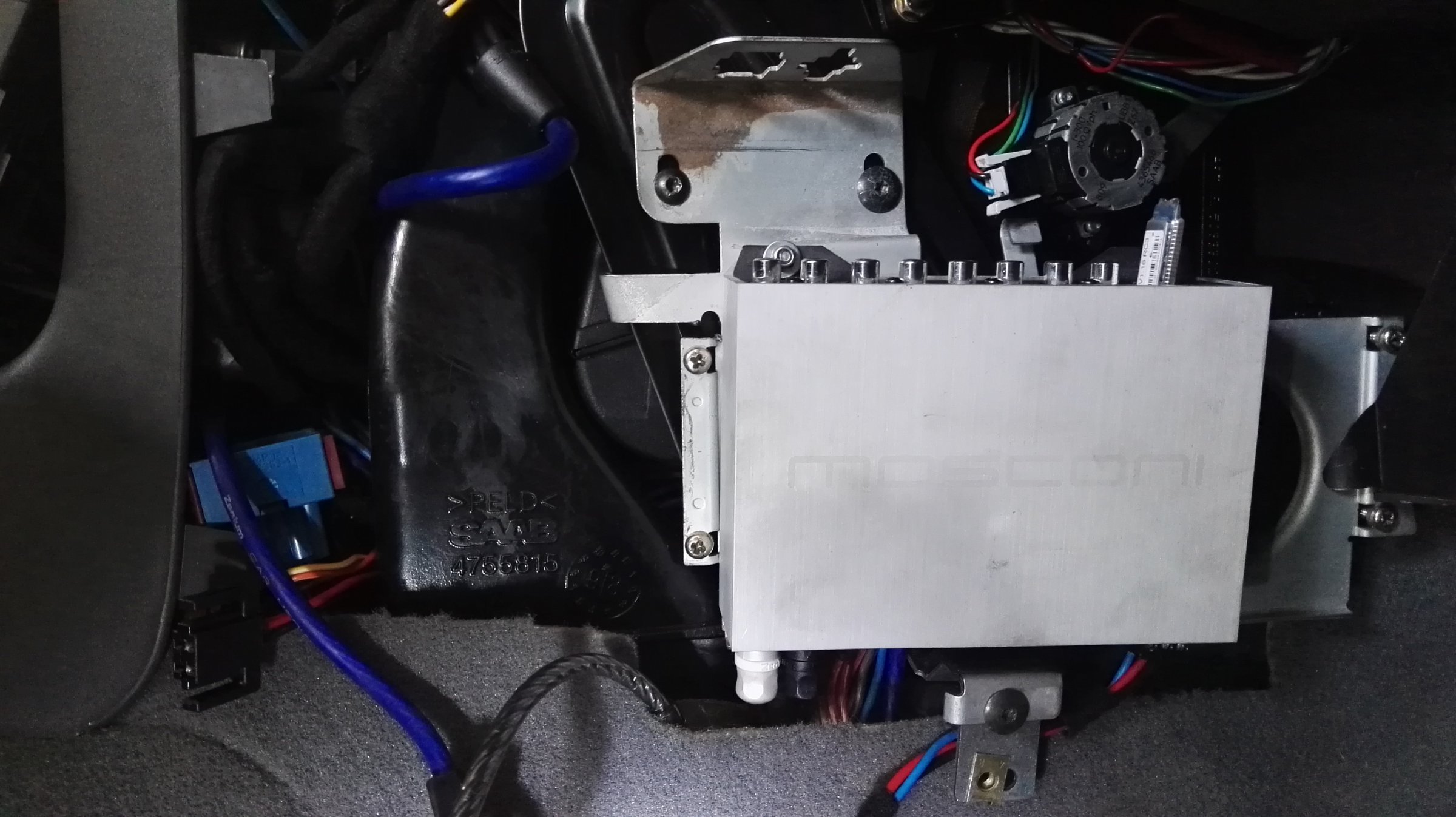

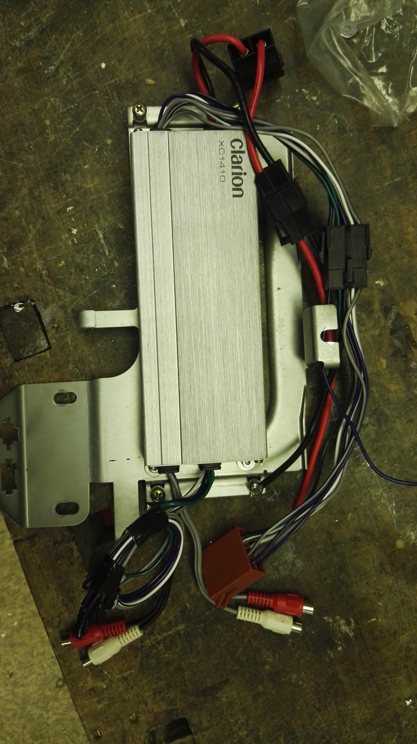

Eigentlich nichts, ich wollte nur die Anschlüsse und die Haltererung für was modernes nutzen
Halter_Clarion_Amp.thumb.jpg.489516092f0dc765b6e9c641c3e94df5.jpg Mosconi_6to8_2.thumb.jpg.6004adb10715dd9faebd448ffd000971.jpg
Sieht gut aus, baue den Anni aber komplett auf Originalzustand zurück. Habe auch kurzzeitig überlegt eine modernere Endstufe einzubauen.
