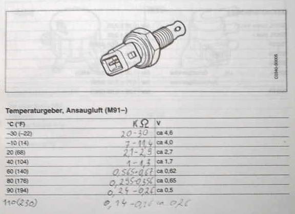

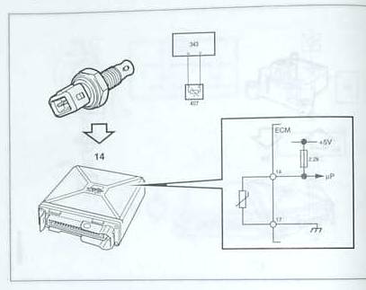

Kann ich den Temperaturfühler vor der Drosselklappe ( vorher gehende Modelle und nachher produzierte haben einen Drucksensor mit der gleichen Pin Belegung an dem DI/APC.) ein konstantes Signal geben, sodaß der Temperaturfühler normal regelt, jedoch nicht unter 0.62 Volt abfällt obwohl der Ladedruck (Temperatur) noch etwas ansteigt.
