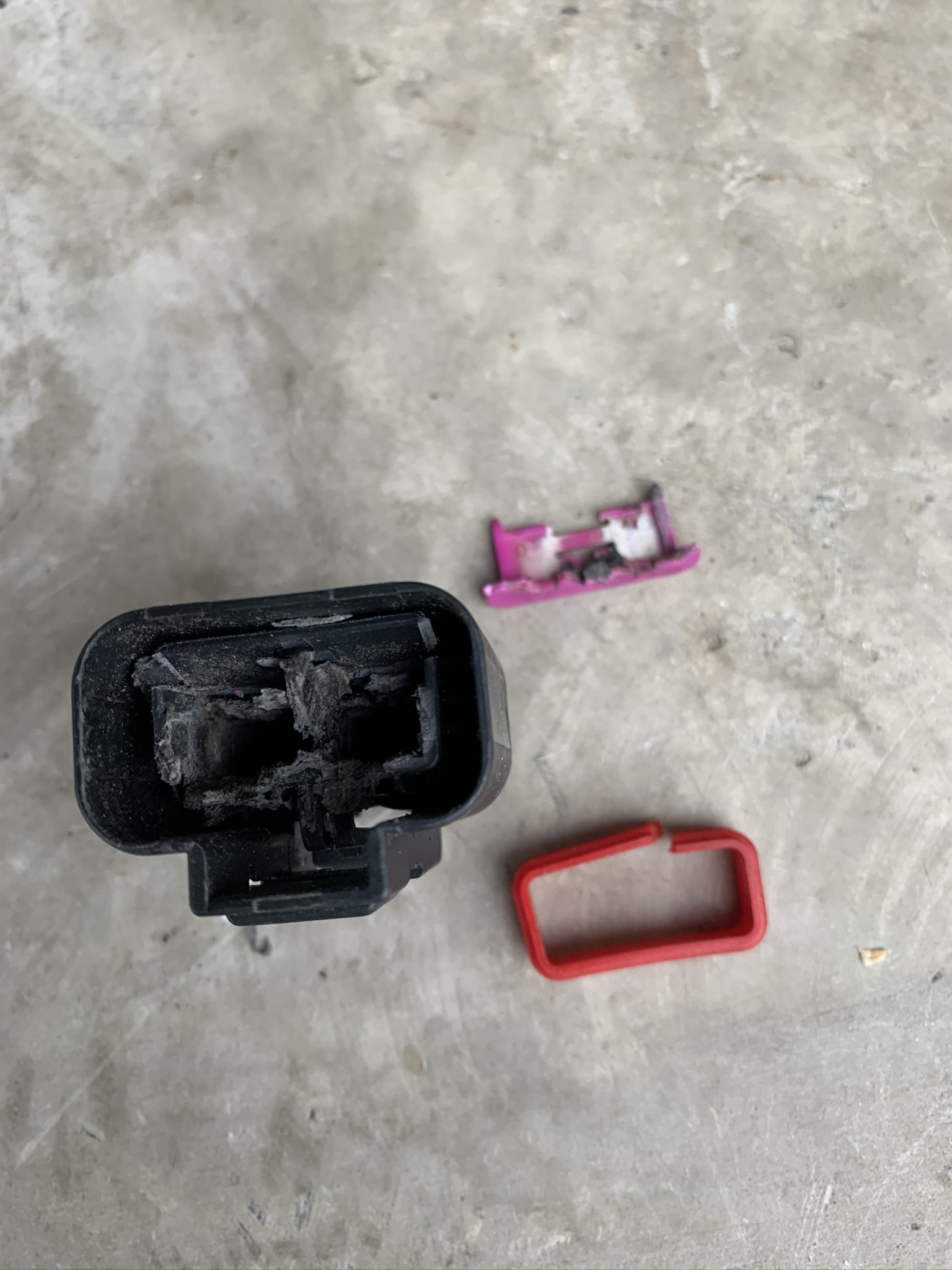

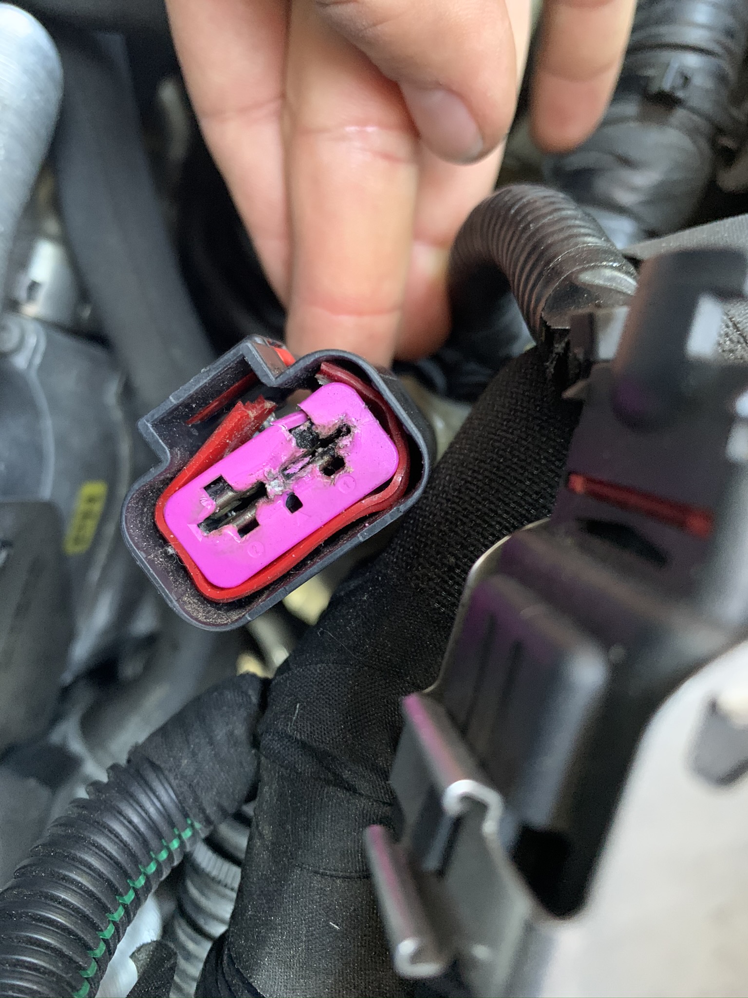

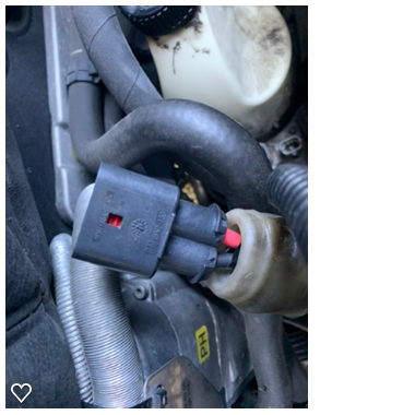

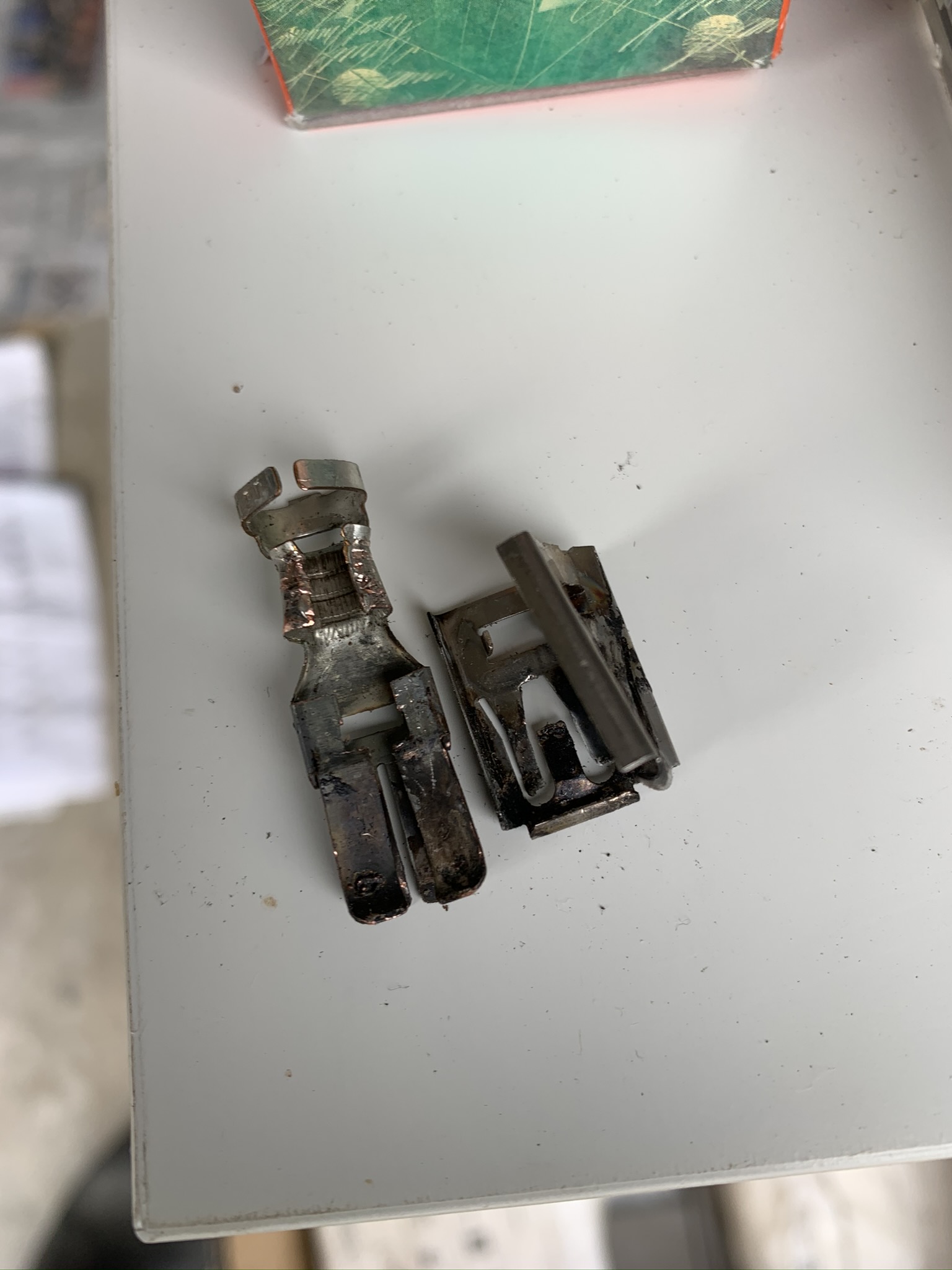

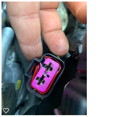

Ich grabe das Thema aus. Da bei mir die Servolenkung auch sporadisch ausfällt und im Tech 2 nur Power Surge als Fehler angezeigt wird und sowohl die Lichtmaschine als auch die Batterie neu sind und der Olstand auch ok ist, habe ich den Hauptstecker abgezogen und die Ursache gleich gefunden.. Der ist halb geschmorren, nach dem Reinigen geht es wieder aber ich möchte es tauschen... nun meine Frage zu dem Stecker (Steckergehäuse 24452452 und Kabelschuh und 12804957). Hat es jemand schon getauscht? Ich finde nicht heraus wie man das Gehäuse abzieht und was man da ggf. noch beachten soll.

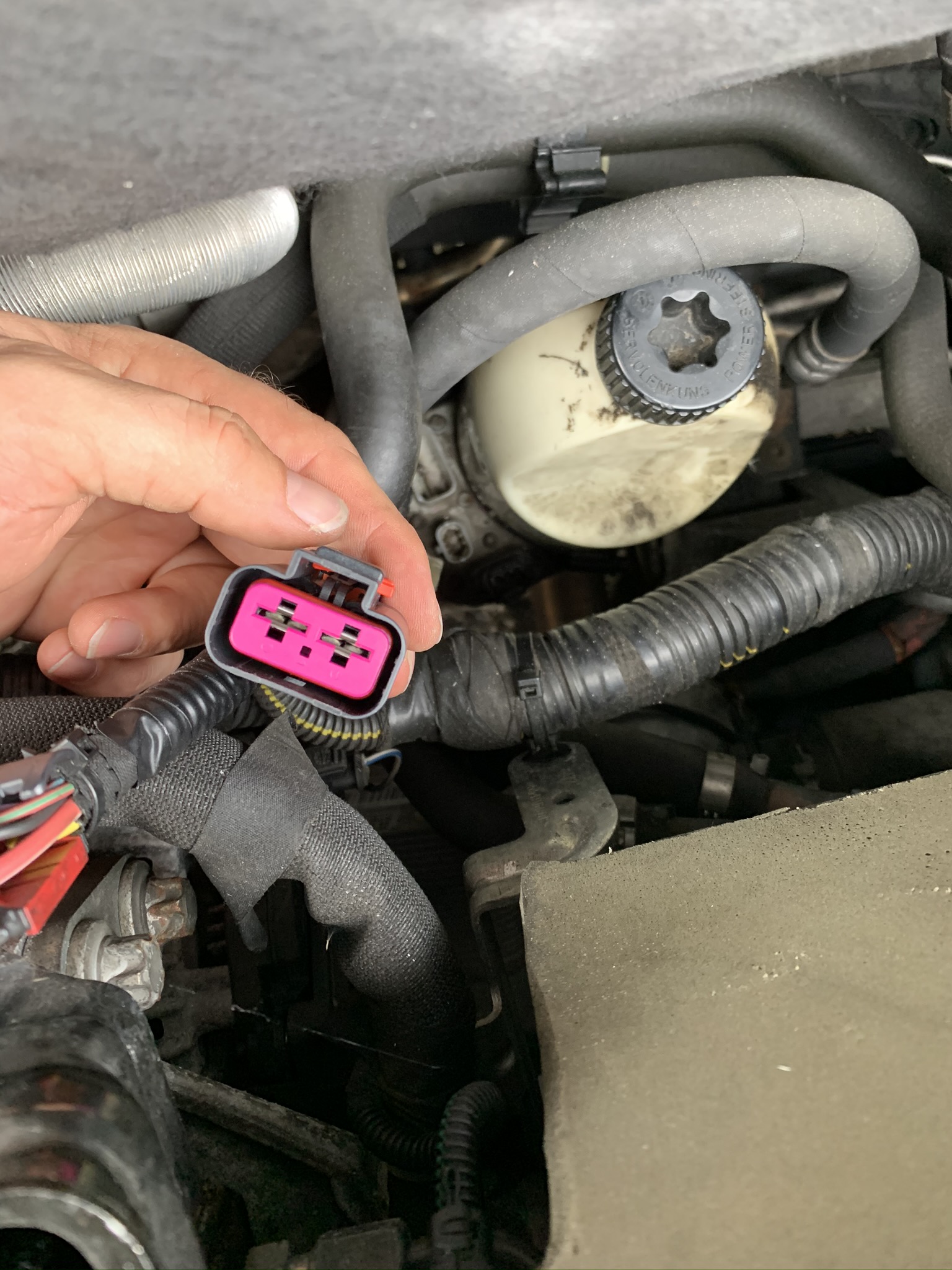

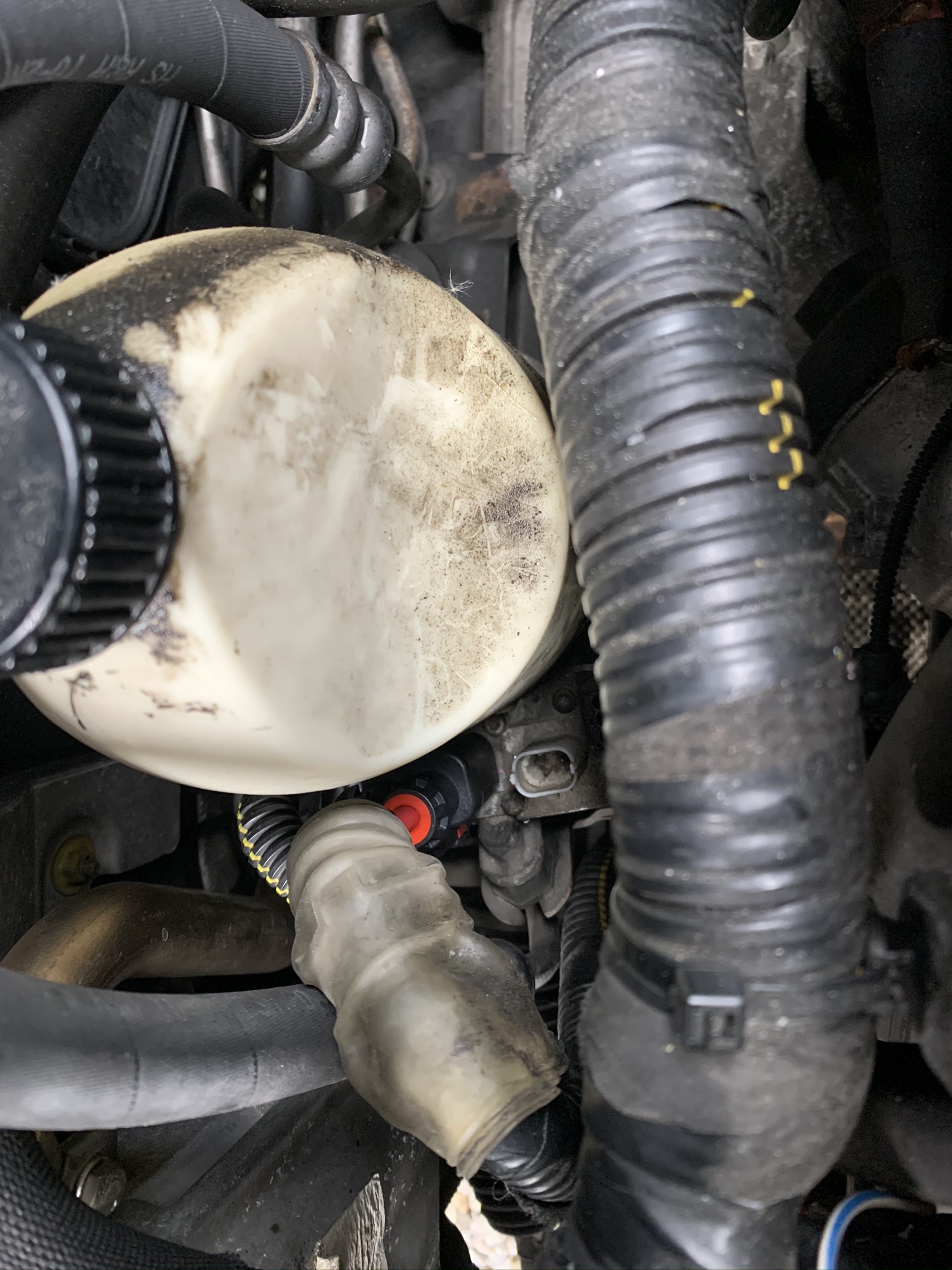

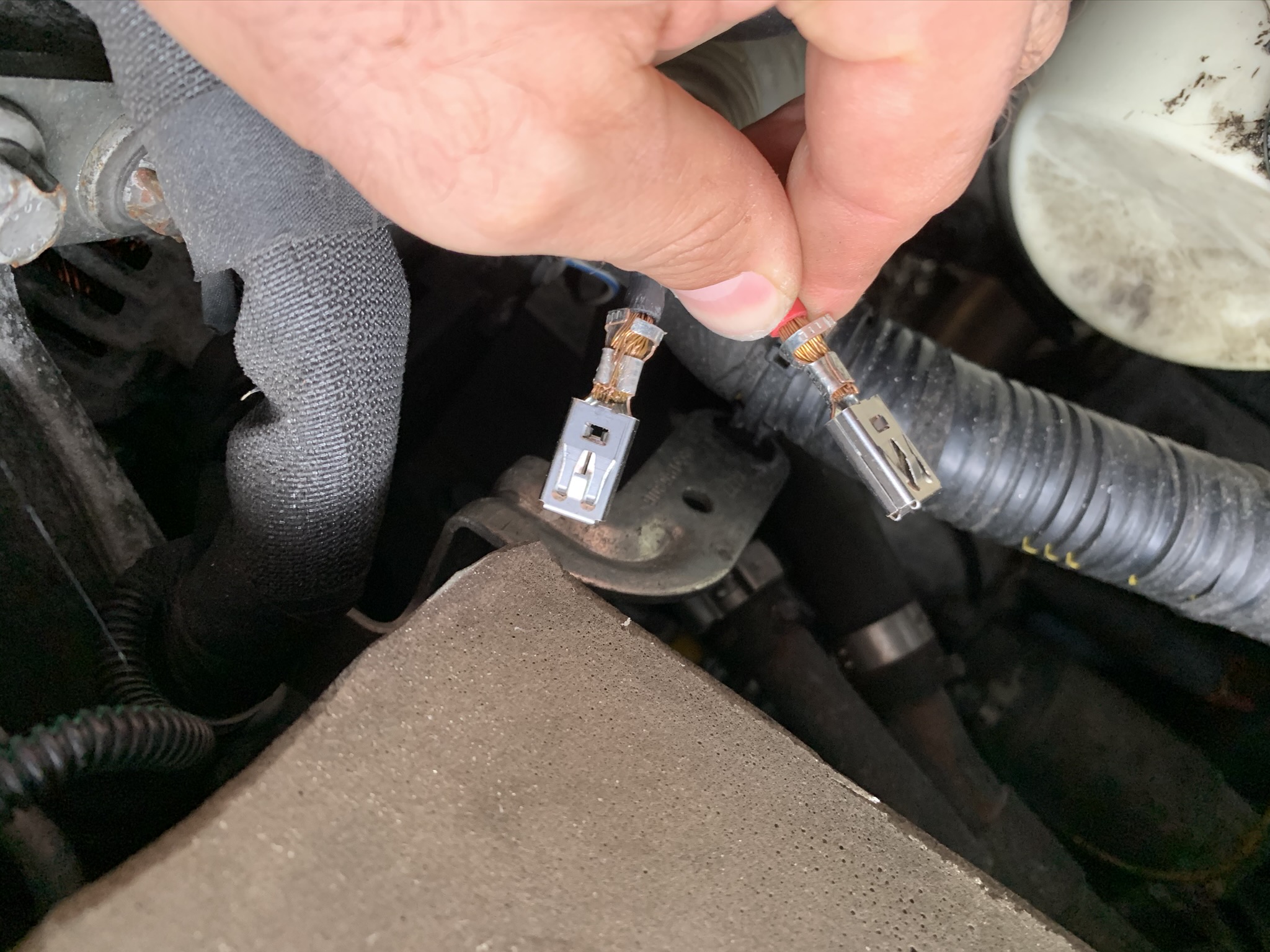

So, wollte nur rückmelden, dass der des Steckers bei mir Tausch geglückt ist.
Ich habe die Batterie zuvor abgeklemmt, da an dem Stecker unter +12V stand.

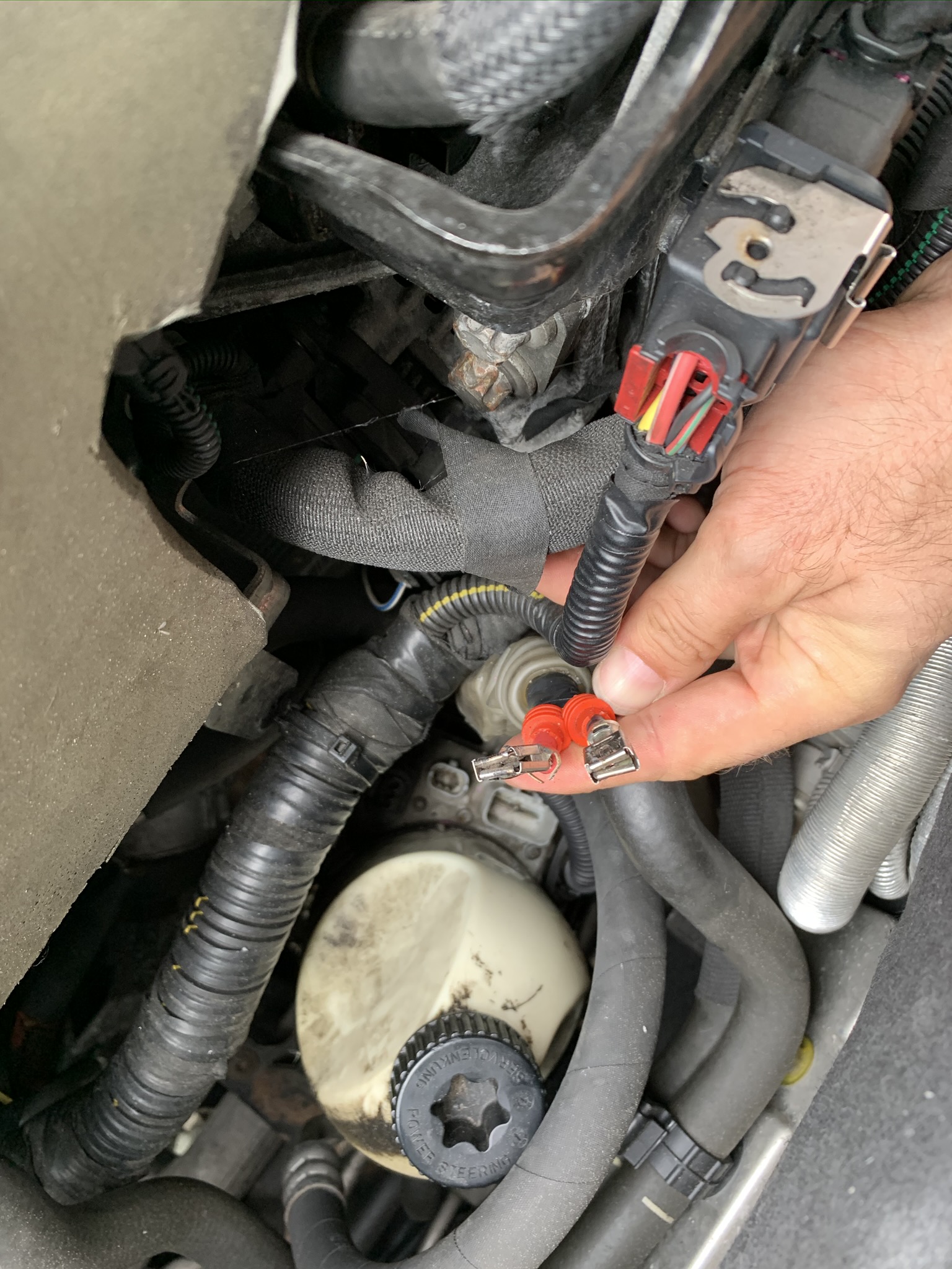

Dann die einzelne Kabelschuhe mit dünnem Schraubendreher ober und uterhalb gelöst.. dabei ging die rosa Abdeckung kaputt, womit ich ja gerechnet habe.
Dann konnte ich die einzelne Kabeln aus der Hülle rausziehen.

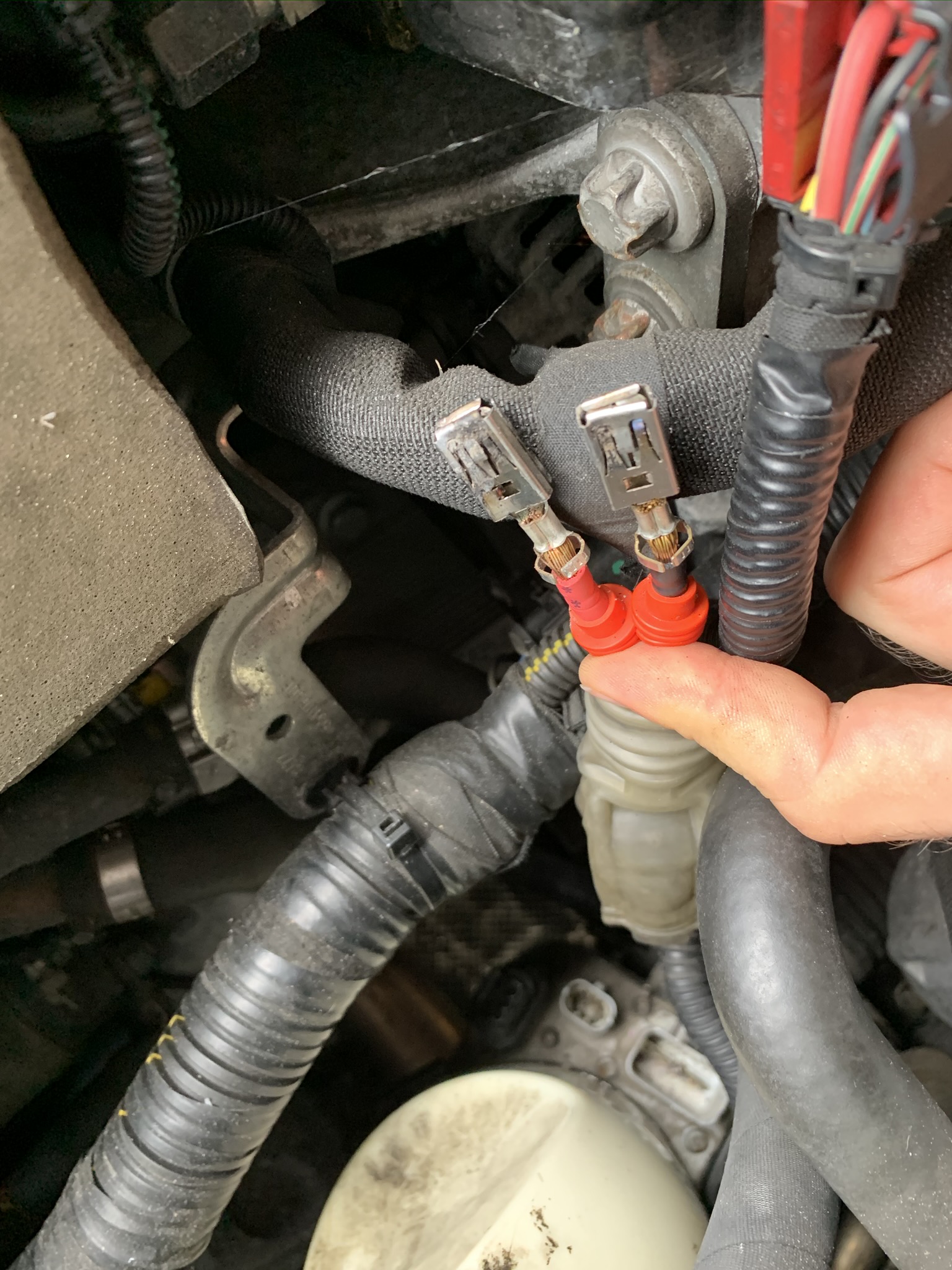

IMG_0231.thumb.JPEG.c014552819ff0478eac16b0e48a49a0a.JPEG IMG_0233.thumb.JPEG.b931f74a49c948ef6f2c215eda46cd21.JPEG
Die Kabelschuhe habe ich vorsichtig mit der Zange von dem Kabel gelöst. Der Plus-Pol war recht mitgenommen..
Die Hüllte war auch bereits größten teils geschmolzen.. Das Raushebeln der Kabelschuhe hat den Rest gemacht..
Neue Kabelschuhe wieder dran. Da ich keine passende Krimpelzange hatte, habe ich die Adern dann zusätzlich gelötet.
Die neue Stecker-Hülle Sitzt nun perfekt

Jetzt läuft mein Servo wieder ganz prima und Ich hoffe, dieses Problem ist nun für mich für immer weg :hello:
