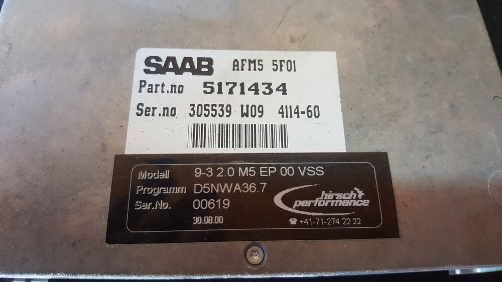

Kann mir jemand was über dieses Steuergerät sagen.
Danke und Grüße
Uwe
mal bei Hirsch anrufen :confused:
Steg 1 5Gang B204L oder auch E.
Somit auch im 900II Turbo verwendbar
211PS?! und um 320 NM
Möchte ich etwas korrigieren - B204L ja, B204E braucht noch das APC. Leistung 222PS, 211 wäre Step 1 bei B205E/L.
mein Fehler ;-), bin aber eh mehr Drehmomentfreund:tongue:
