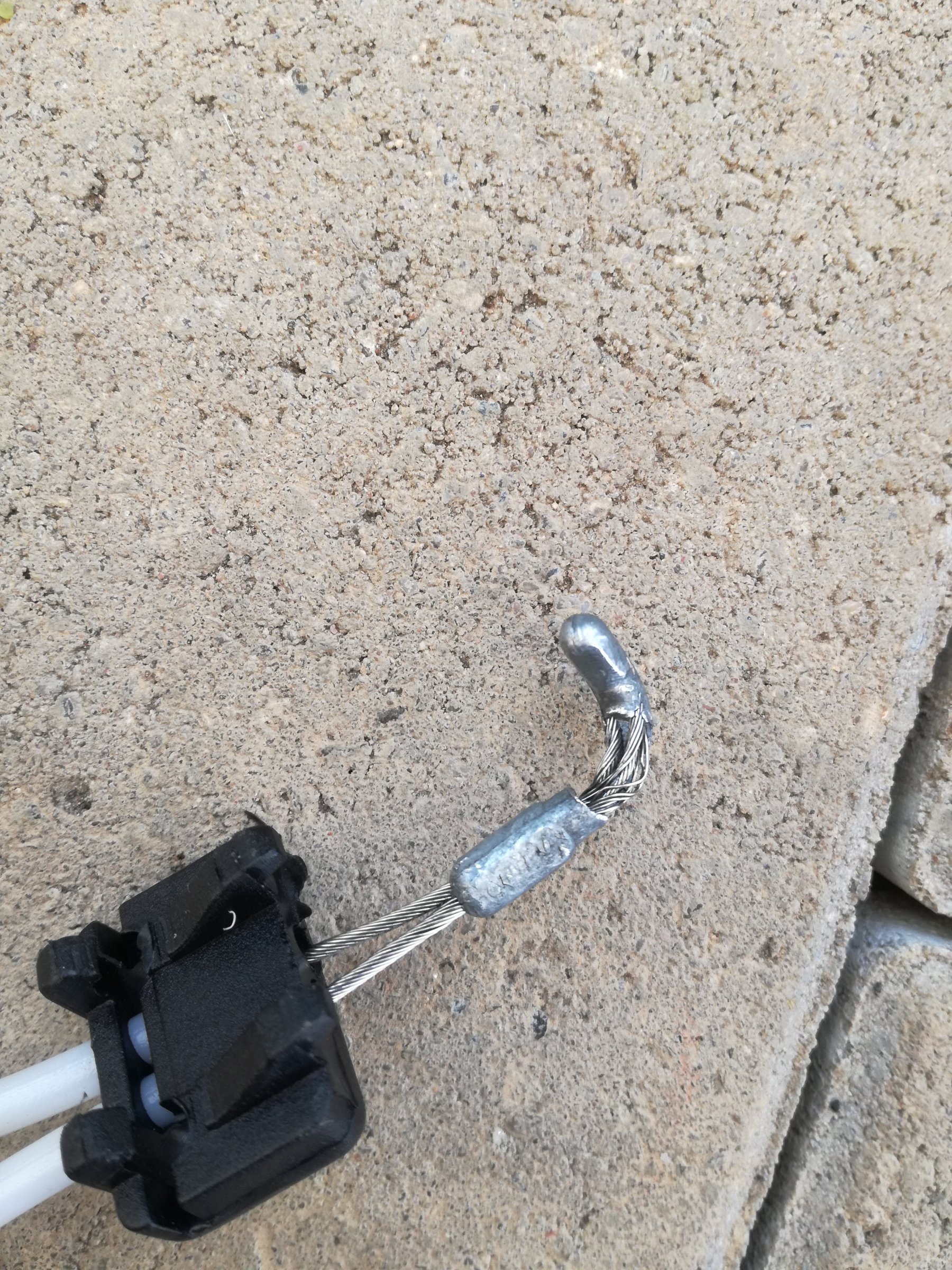

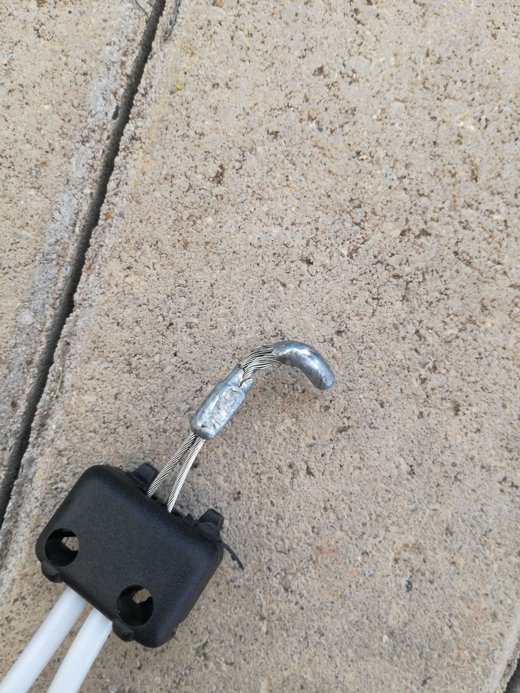

Mangels Schmierung geht der Zug zum Klappmechanismus sehr schwer auf der Beifahrerseite, auf der Fahrerseite ist der Zug am Haken, der in den Verstellgriff geht, sogar abgerissen.

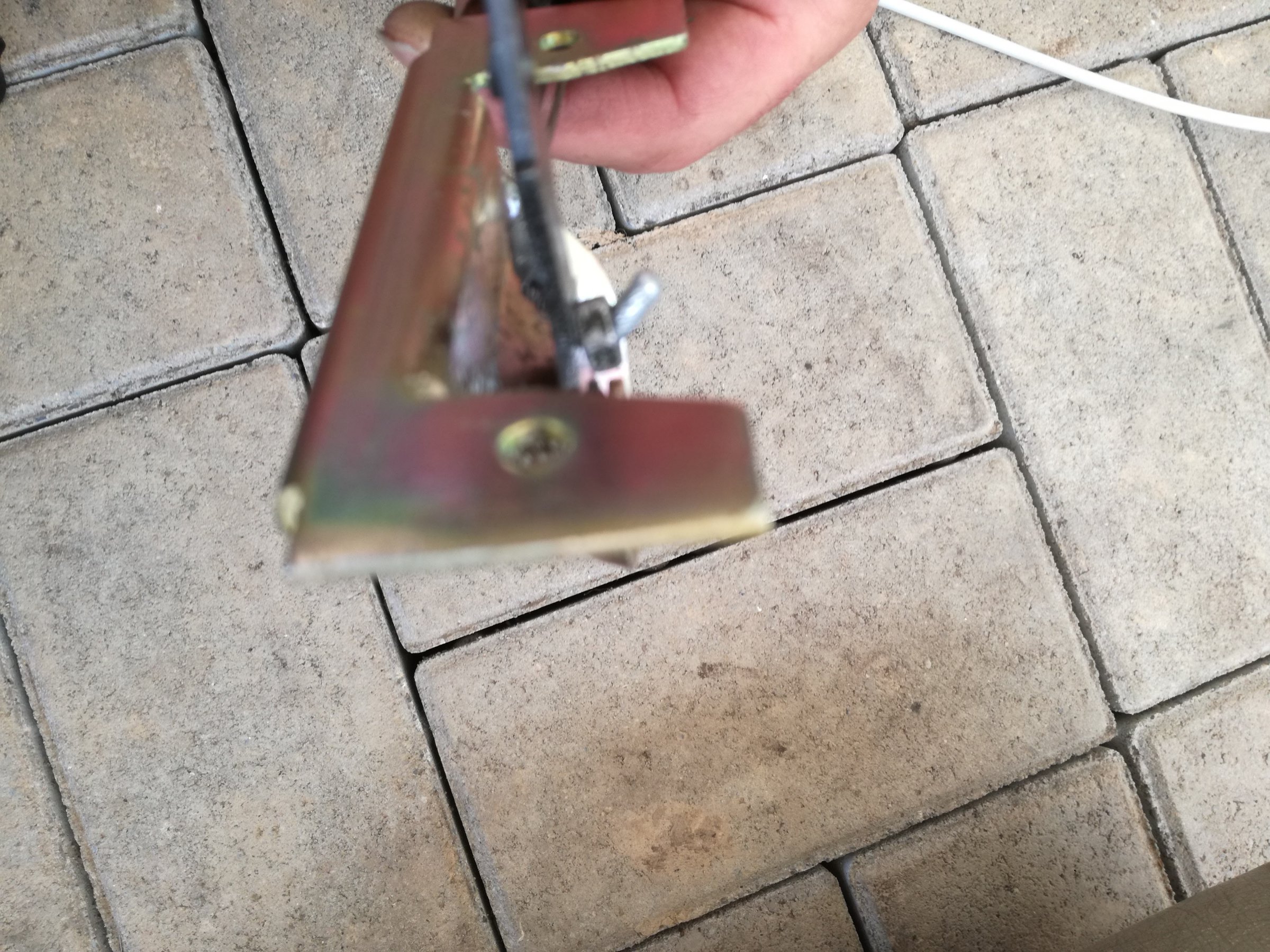

Ich war kreativ und habe es selbst repariert.
Das Halteblech ist mit zwei Nieten befestigt, die habe ich aufgebohrt. Der "Doppelzug" habe ich zuvor ausgebaut. Dann habe ich eine Mutter direkt hinter den Bereich wo das Hakenmetall gebrochen ist drauf gesetzt und diese im Schraubstock so weit zusammen gedrückt, dass sie nicht mehr über das restliche Metall des ehemaligen Hakens drüber passt. Alles wieder zusammengebaut und jetzt funktioniert es wider 1A.

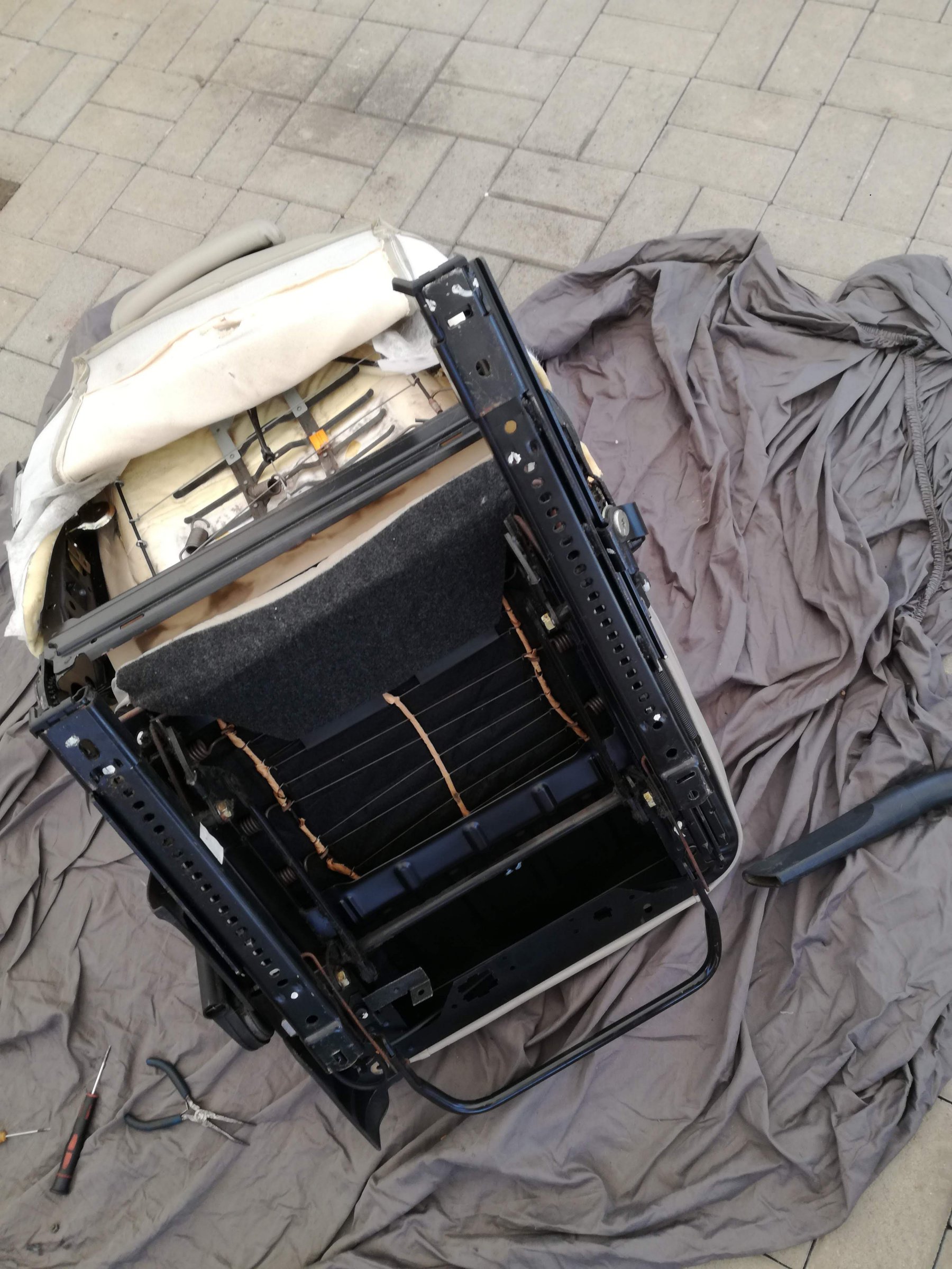

Ich baue aus einem Spendersitz aus, von dem ich auch den Bezug nutze.

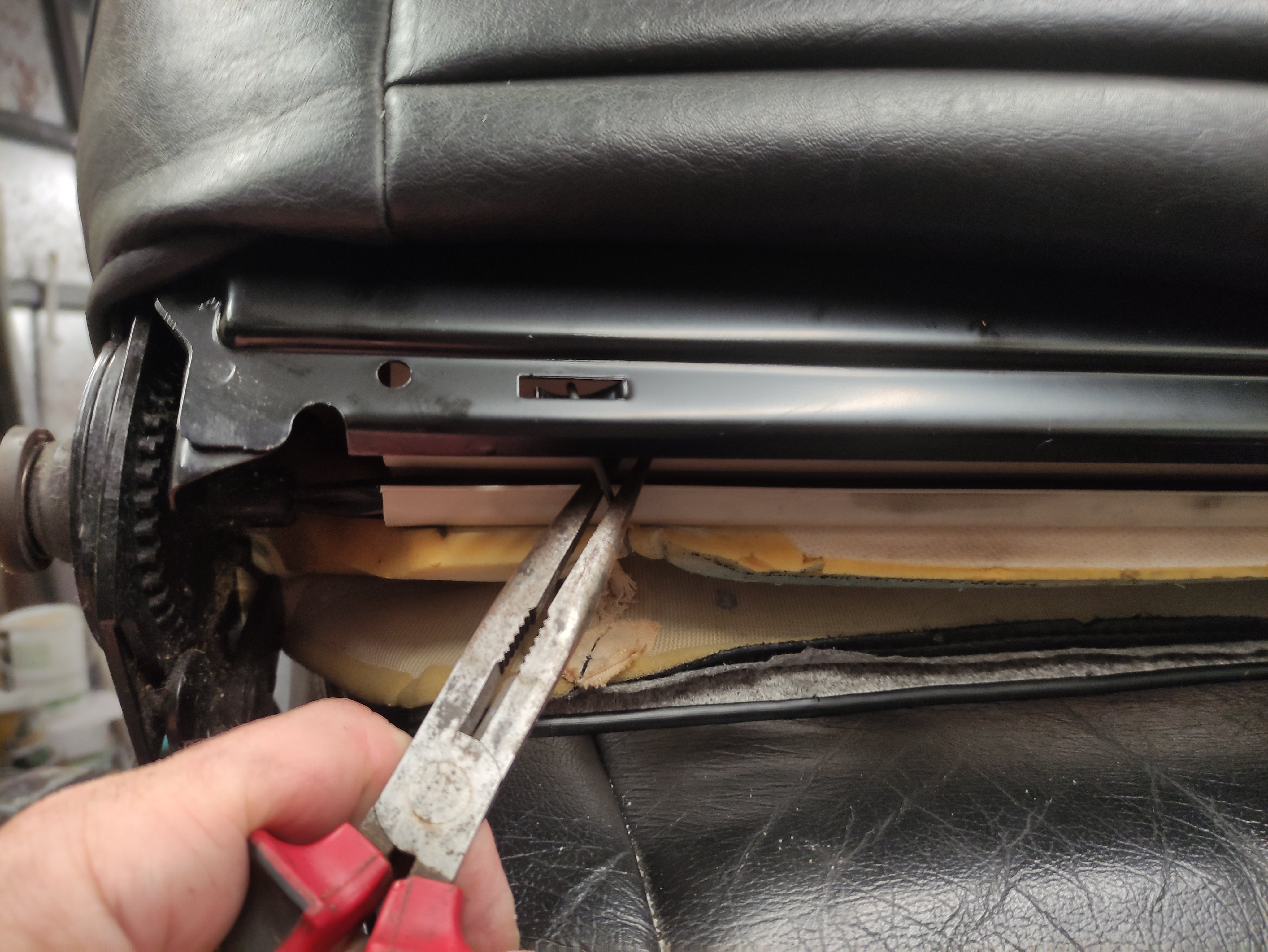

Hab' noch was zur Ergänzung:
Wenn man die Klammern unten an der Lehne aufgebogen/geschnitten hat, muss noch der Drahtbügel ausgehangen werden:
Hebel und Blende der Entriegelung wie beschrieben ab und dann den Sitzbezug nach und nach nach oben ziehen.

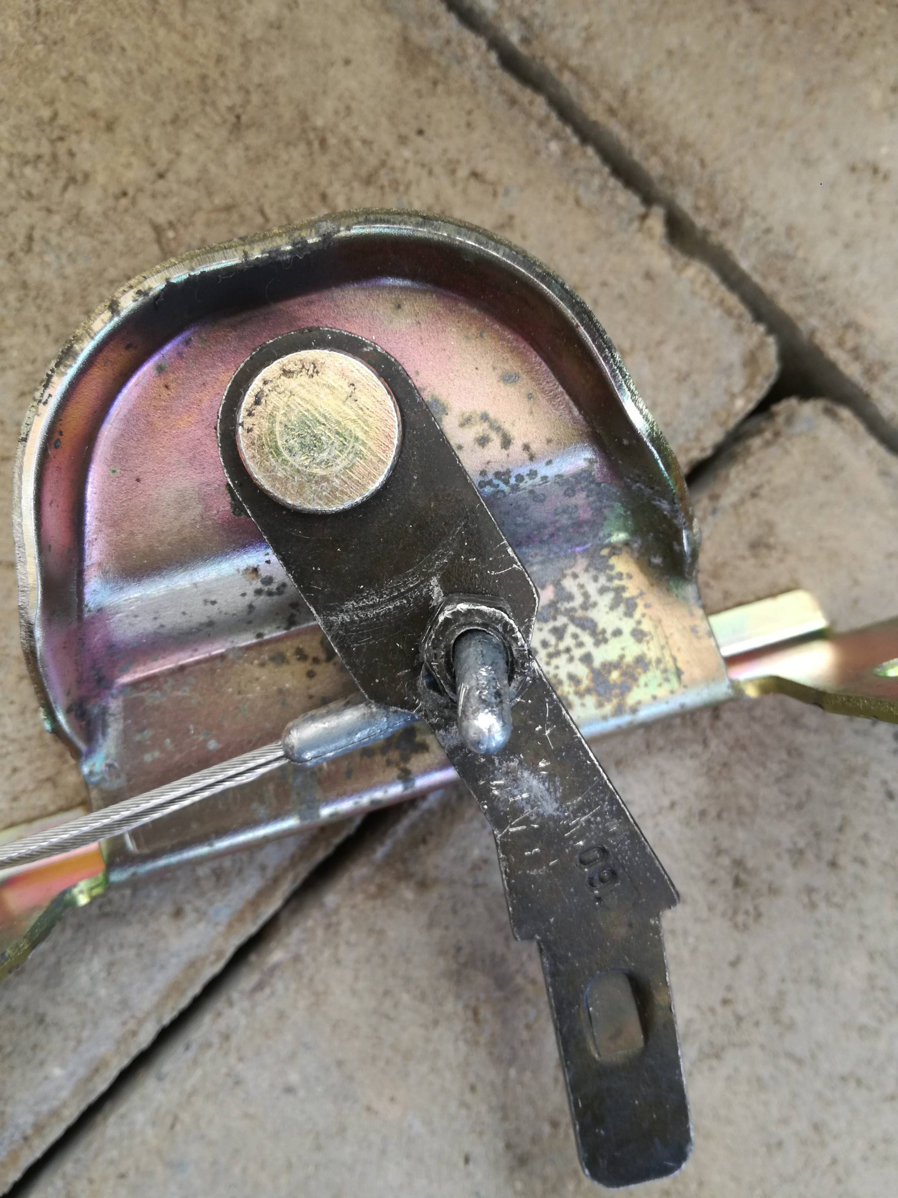

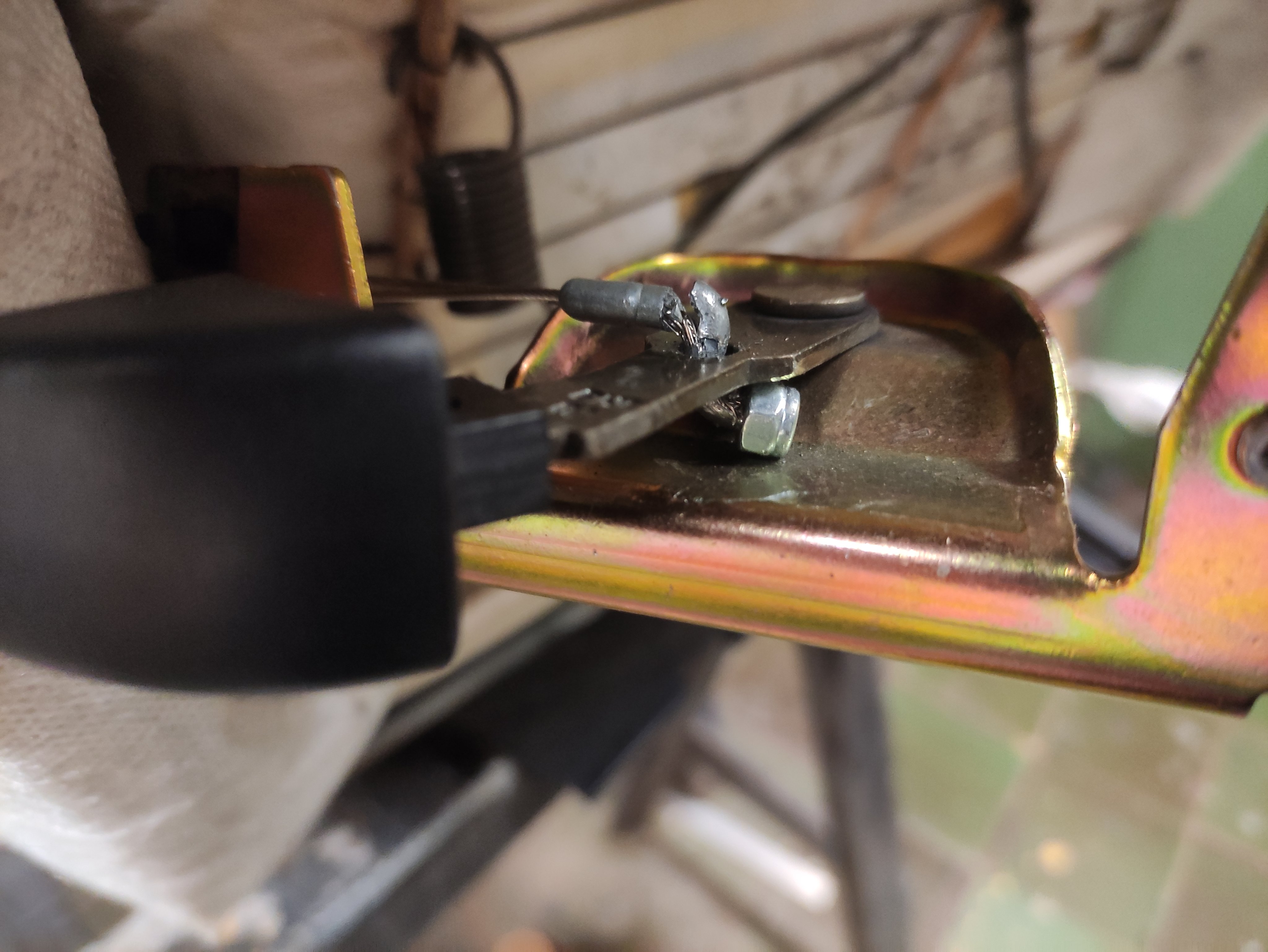

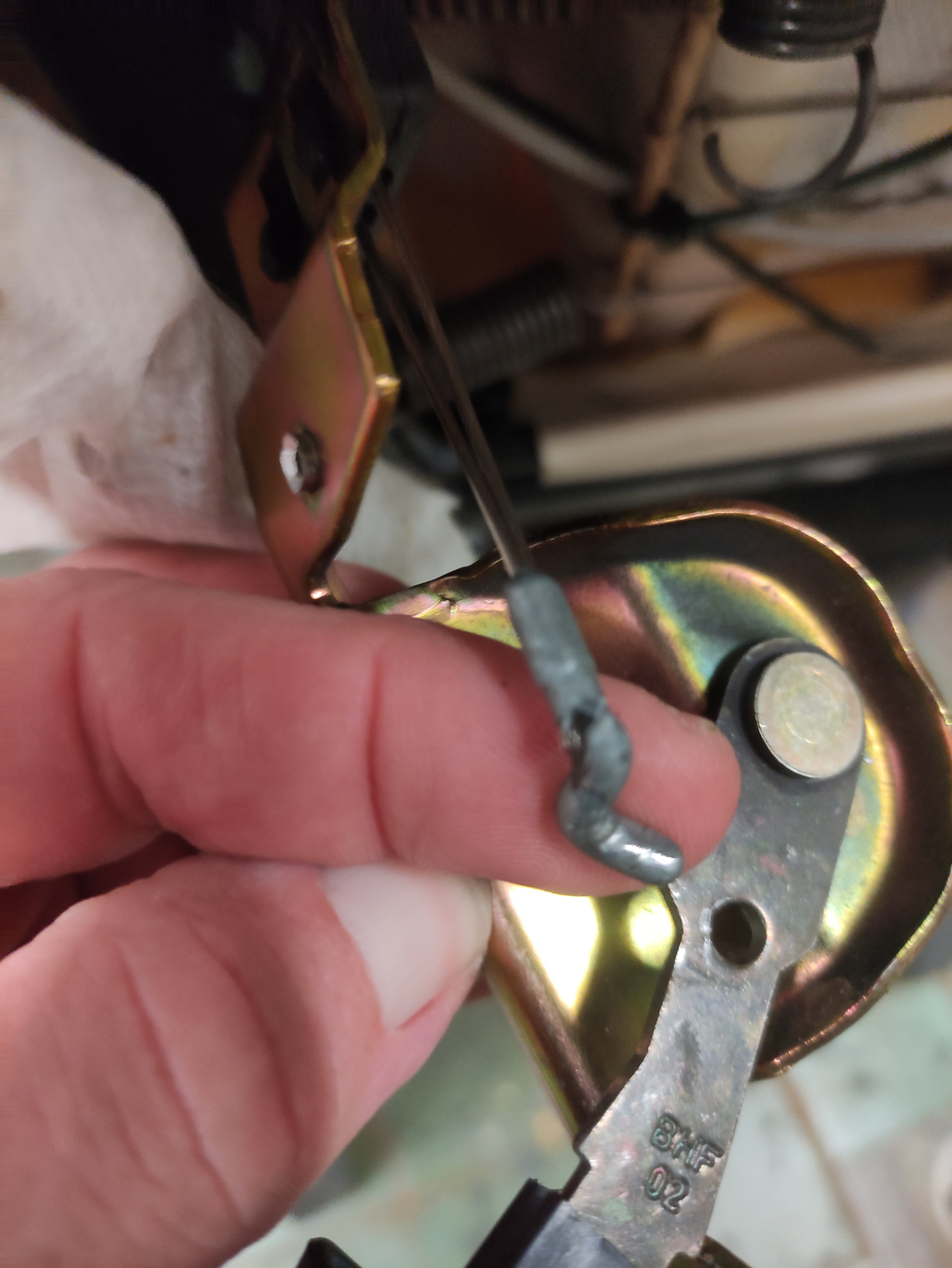

Dann habe auch ich die Hebelmechanik ausgebaut indem ich die Nieten aufgebohrt habe. Der Schaden dürfte bei vielen gleich sein:
Hatte mir zuerst Gedanken gemacht, da eine Hülse mit Anlekung zu Drehen und zu verschweißen. Schon Arbeit... :biggrin:
Also ähnlich "quick an dirty" realisiert:

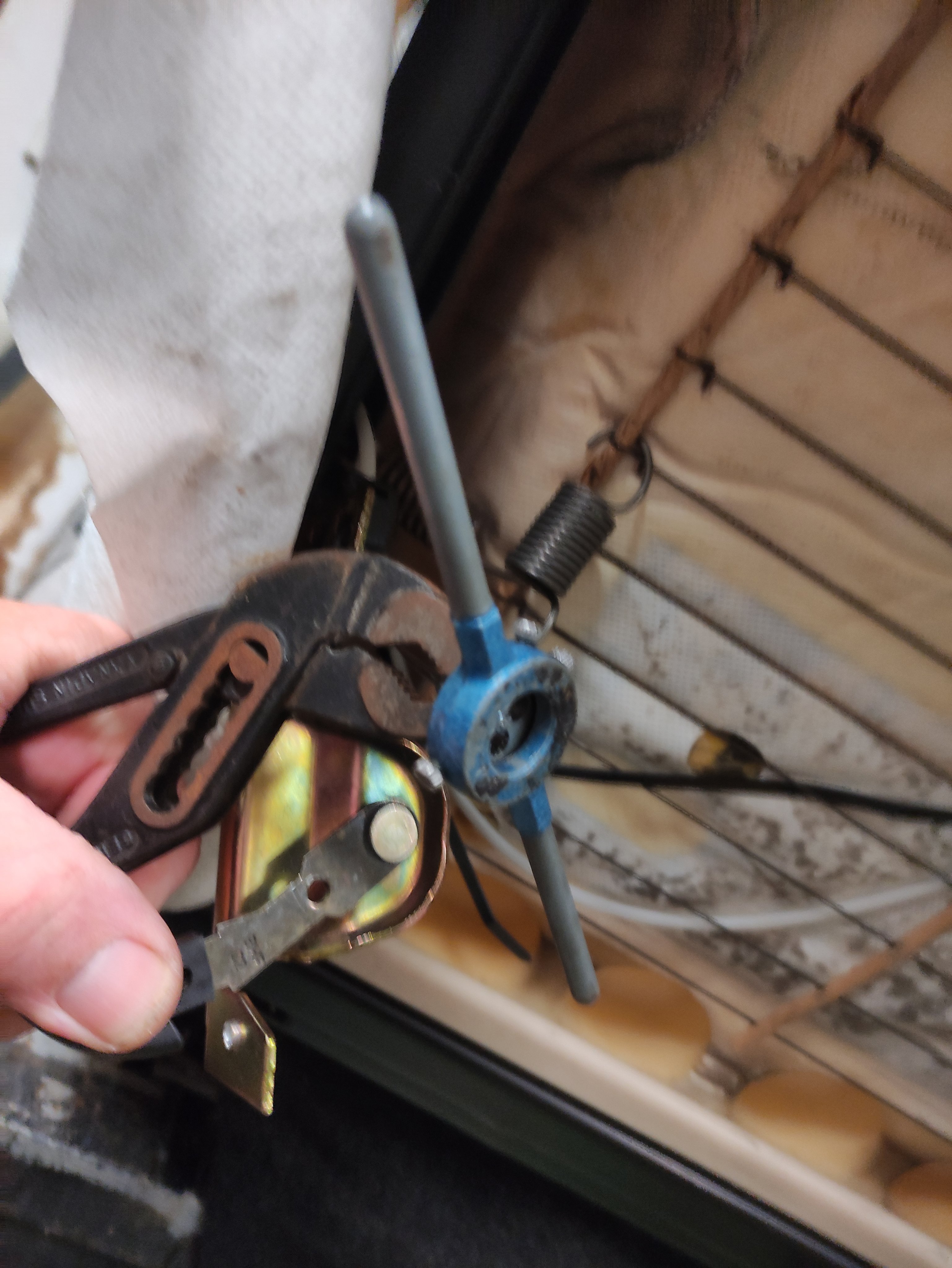

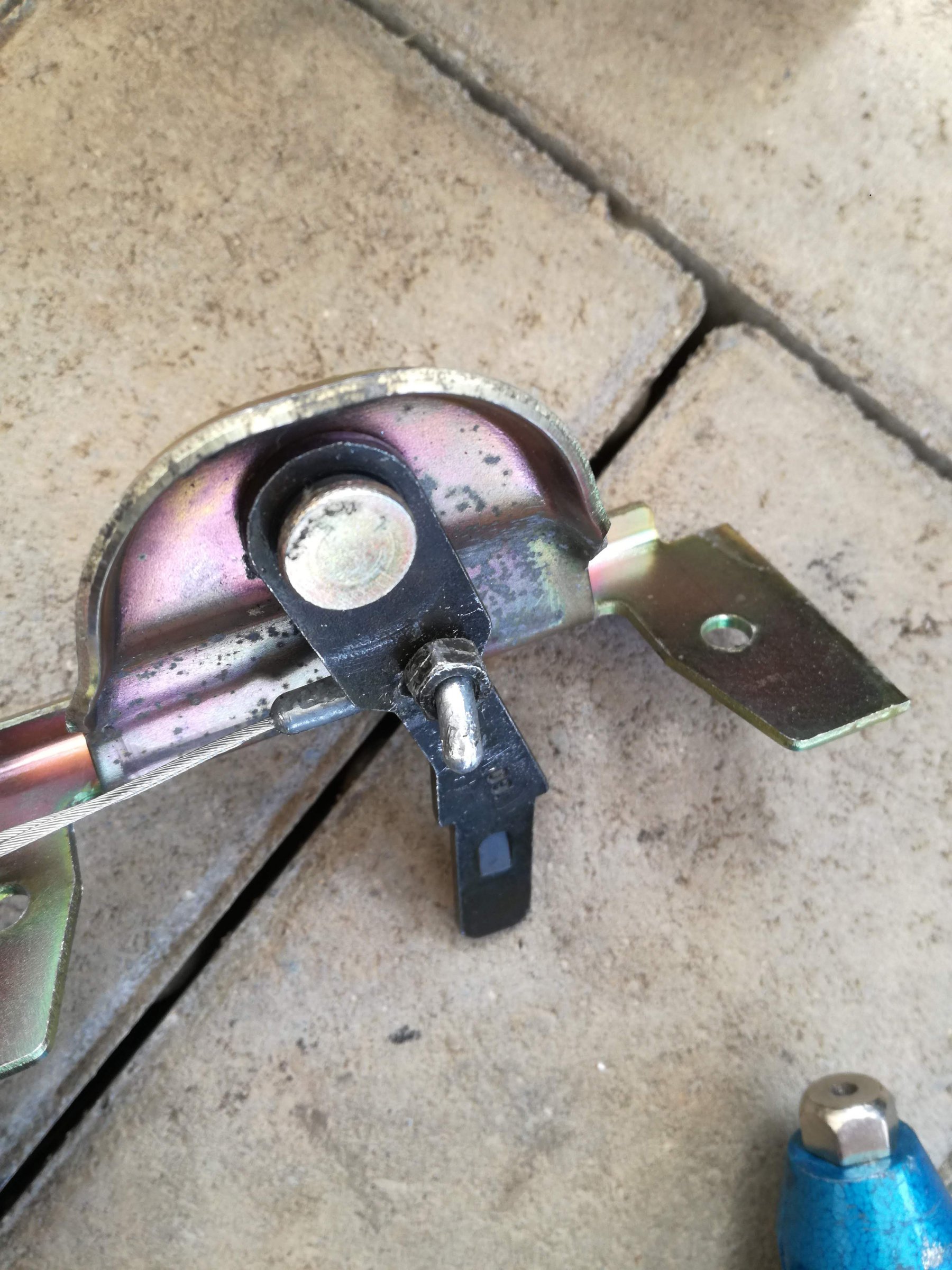

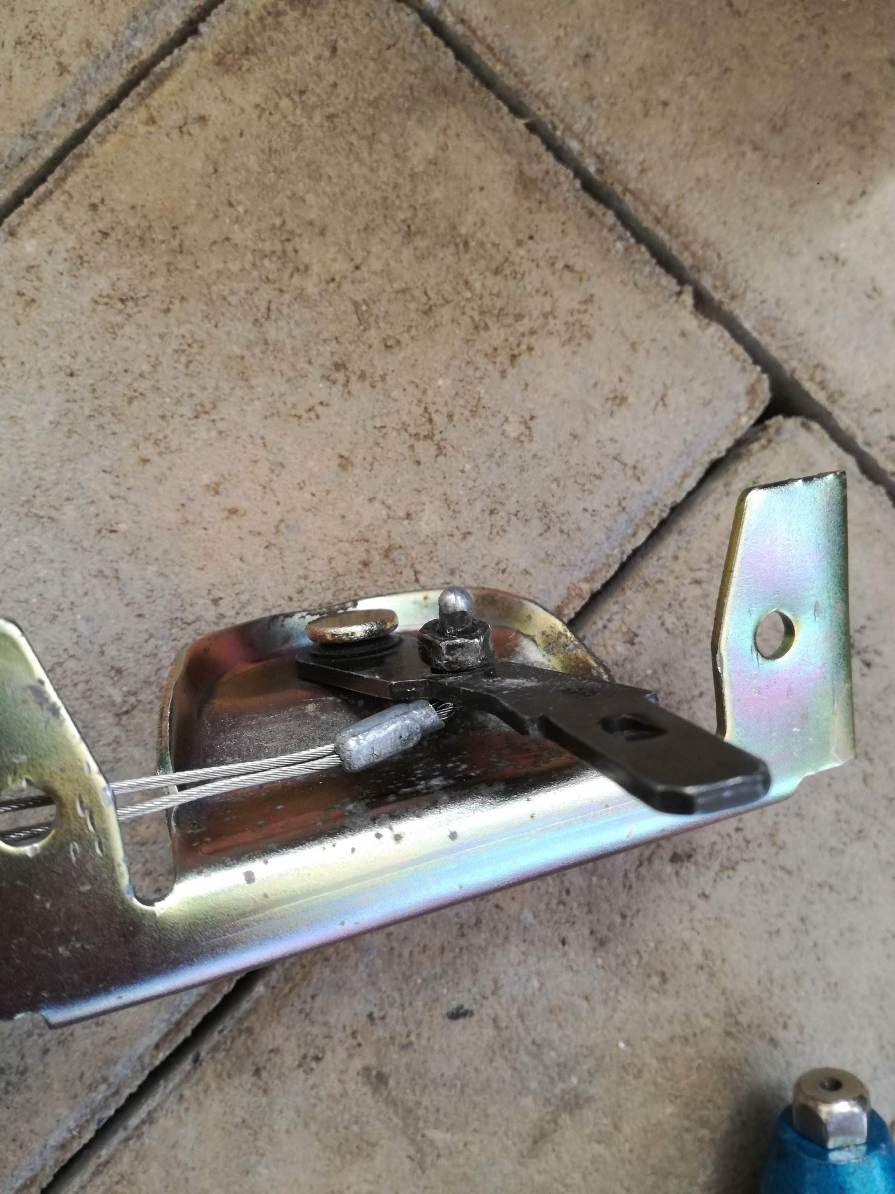

Mit einer Zange festgehalten und ein M4 Gewinde geschnitten. Dann eingehängt und eine selbstsichernde M4 Mutter aufgedreht:
Nicht schön, aber funzt. Mal sehen wie lange...
