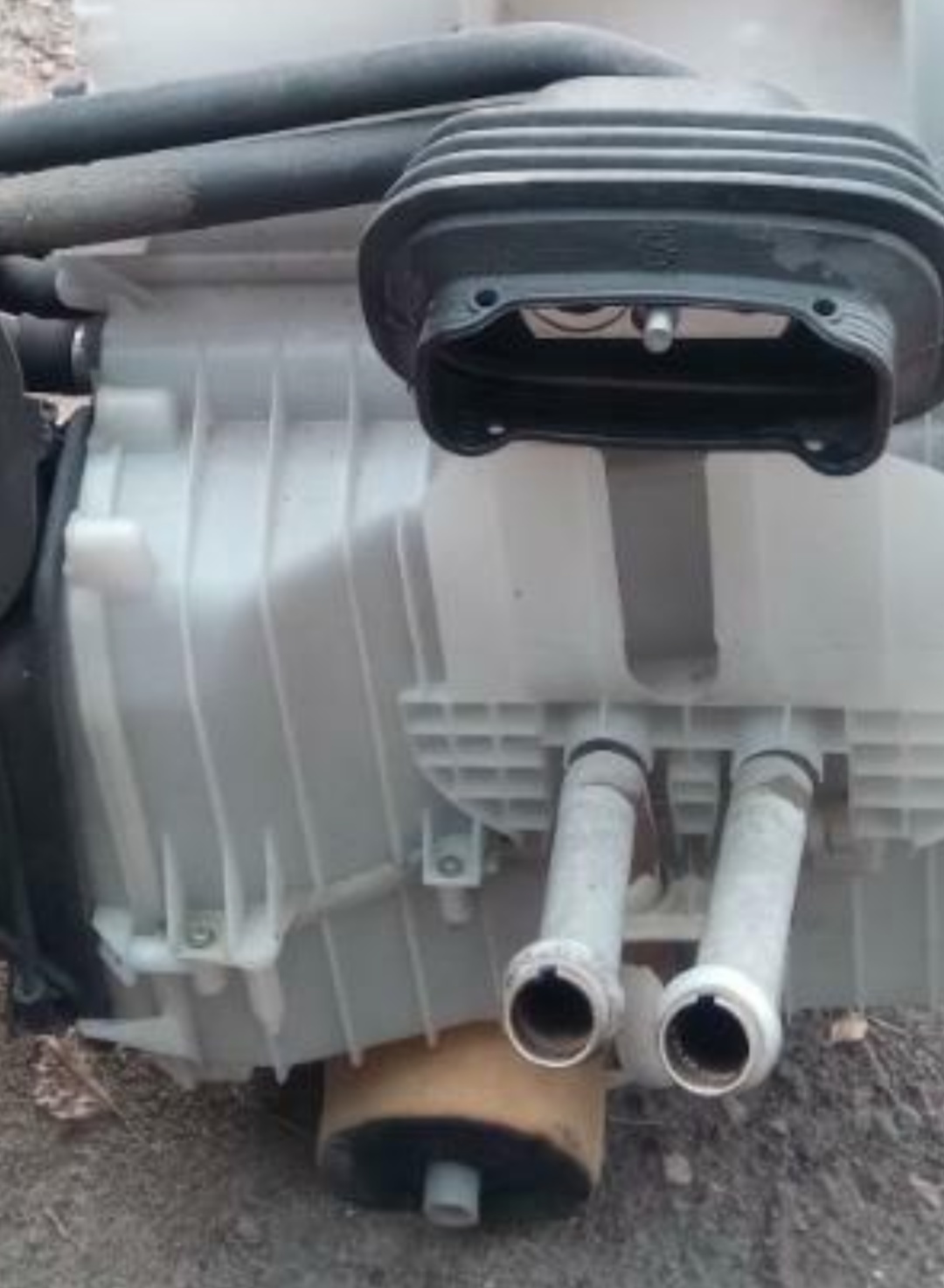

Ich würde gerne meine Klima desinfizieren. Dafür muss ein Schlauch in den Ablauf eingeführt werden, was unter den gegebenen Umständen ohne Bühne schwierig werden dürfte.
Sorry, ich habe eben nochmal geschaut. Die Entwässerung ist mittig an der Stirnwandunterkannte....
Siehe Bild. Genau unterhalb der Heizungsrohre. Das weiße Röhrchen mit der runden Schaumstoff Dichtung...
Ich bezweifle aber ehrlich gesagt das man über die Öffnung effektiv den Verdampfer desinfizieren kann.
Es gibt ca 4cm nach dem Wasserausgang einen 90grad Knick nach oben. Ich denke du wirst durch die Öffnung nur einen kleinen Teil erwischen. Groß rumstochern würde ich da auch nicht, das Alu ist ziemlich empfindlich.
Ich denke ein Einsprühen des mittels in das Klimamodul hinter dem Gebläse (während dieses läuft)ist am effektivsten.
Das Ganze funktioniert mit einem 80cm langen und flexiblen Schlauch. Theoretisch sollte da auch ein 90° Knick kein Problem sein. Ich werde es einfach mal ausprobieren. Wenn es klappt ist es gut, wenn nicht habe ich 4€ in den Sand gesetzt. Versuch macht klug...:smile:
Hat übrigens gut funktioniert. Der Schlauch ging ca. 30-40cm rein, keine Ahnung in welchem Bauteil ich da gelandet bin aber der leichte Geruch, besonders nach dem Umschalten von Klima nach "AC off", ist jetzt komplett weg.
