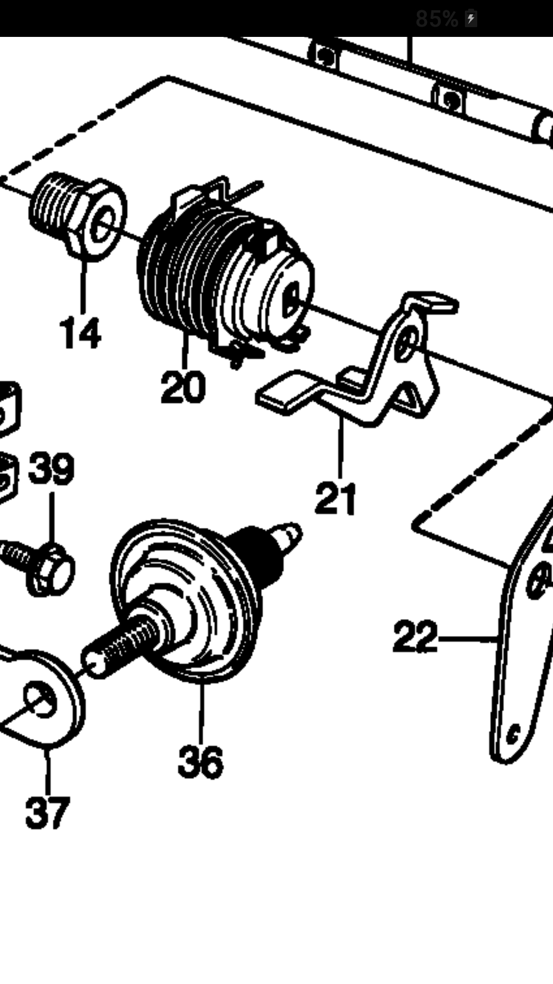

ich bin derzeit am Checken, warum mein Saab 900 I Turbo BJ 87 bei Gaswegnahme ausgeht. Analyse läuft noch.
Auf jeden Fall defekt ist das Dashpot (kein Ahnung wie das in deutsch heißt). Das ist das runde Teil, das das Schließen der Drosselklappe bei Gaswegnahme um 2-3 Sekunden verzögern soll. Hat keinen Kabelanschluss, verzögert nur mechanisch.
Weiß jemand, ob man das noch kaufen kann. Oder noch besser, reparieren?
Da ich nicht raus finden konnte, wie das Ding in deutsch heißt, tue ich mir mit der Suche auch schwer. Bin für jeden Tipp dankbar.

Screenshot_20190810-202218_Google.thumb.jpg.e8f8b434ecc96570bffc31c8d3182882.jpg Du meinst Teil 36?
Iste der Dämpfer Drosselklappe, ET-Nr. 9311895
Sollte aber nicht ursächlich für das Ausgehen sein.
Puffer. Drosselklappen-Anschlagpuffer. Scheint gerade Halbwertszeit zu sein... Habe meine zwei letzten Exemplare im letzten Monat weggegeben... Nein, nicht mehr lieferbar. Schlachtkarosse suchen...
