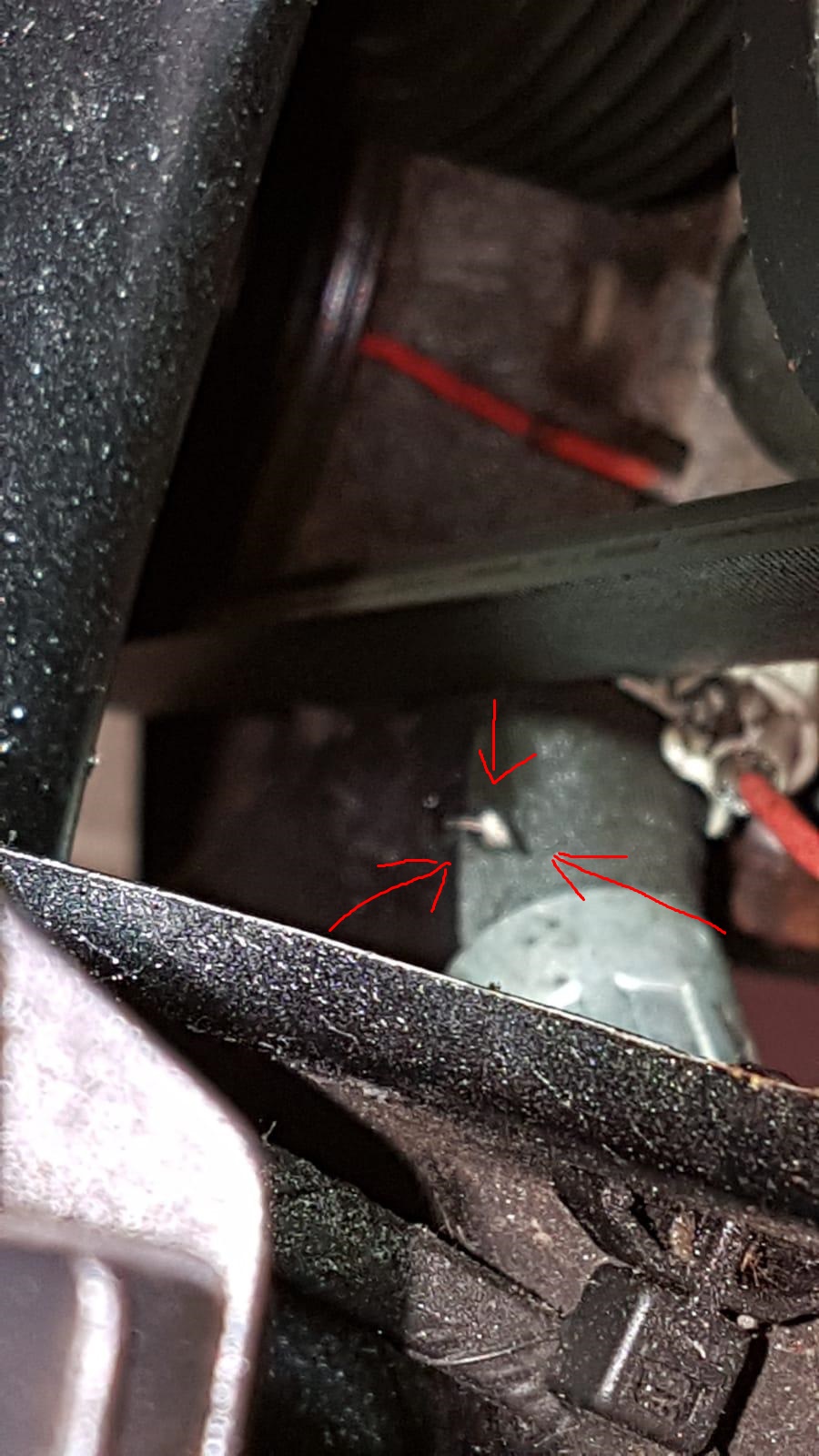

bin gerade auf Dienstreise und habe keinen Zugang zum Patient (99' 931 B204L 4-tuerer mit Klima) der geared krankgeschrieben in der Werkstatt liegt, deswegen muss ich die Kenner, die in der Lage sind eine Motorhaube zu oeffnen, nach Hilfe bitten.
Der Werkstattinhaber hat mir ein Paar schlechte Fotos zukommenlassen, die sollten zeigen wie angeblich der Poly-V Riemen eine Servooelleitung durchgescheuert hat um den Oelleck zu verursachen. Ich kann wegen der schlechten Lichtverhaeltnisse nicht vom Bild erkennen welche Leitung er genau anzeigt, und mir gar nicht vorstellen wie das passieren kann.

Meiner ist auch gerade etwas zerlegt und die Pumpe beiseite gehängt. Ein dickes Schlauchstück geht relativ dicht am dem Riemen vorbei. Ich hab mal in deinem Bild was markiert, sicher bin ich mir aber nicht zu 100%.
Servoschlauchdurchgescheuert(byCrankshaft).thumb.jpg.17dae0b04deac4f5d43831c5dd3baeef.jpg
Müsste dann die Druckleitung sein.
Teilenummer : 4838801 Usage : 1998-1999, Benziner, NLS-USE 5061833
Ist dann ein Teil mit der Kühlschleife vor dem unteren Querträger. Also ein wenig Arbeit den zu tauschen.
