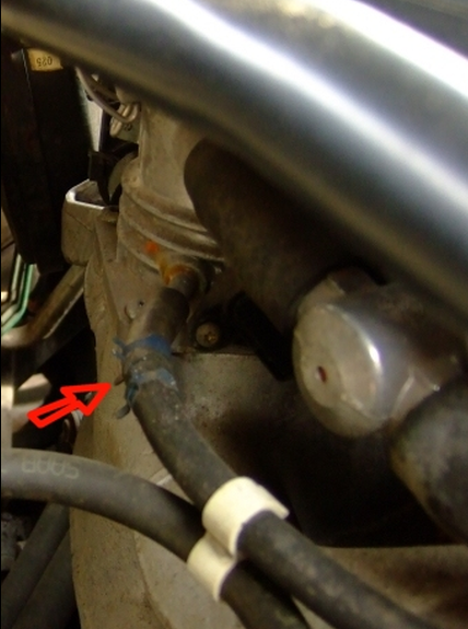

An dem Schlauch, der hinten an der DK zum Tankentlüftungsventil abgeht. Diesen nicht nur an*sehen*, sondern auch an*fassen* - der Riss ist schwer erkennbar.
Und kontrollieren, ob beide(!) großen O-RInge im Ansatz des Resonators zur DK vorhanden und richtig positioniert sind - die rutschen beim Aufsetzen gerne mal weg.
Und wenn dort nicht, dann alle Schläuche im Motorraum akribisch kontrollieren, bis hin zum BKV. Ist beim Sauger ja nicht sooo umfangreich.
