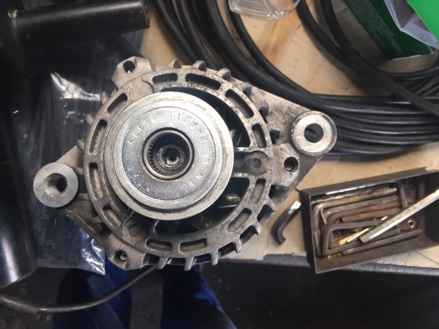

- die Freilaufkupplung hat zum Schluß recht schnell komplett den Geist aufgegeben.
- zur Reparatur hab ich mir mal die Kupplung samt Werkzeug separat als auch einen komplette Tauschgenerator kommen lassen
- Die Kupplung im Fahrzeug hat sich gar nicht demontieren lassen wollen.

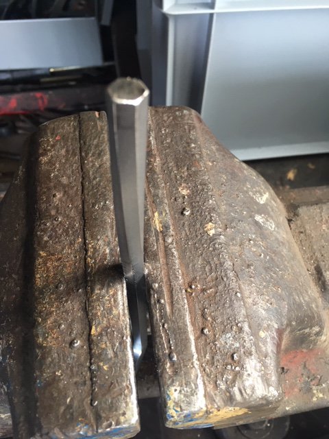

- also Generator ausgebaut und auf der Werkbank an der Kupplung hantiert, da ging aber auch gar nichts. Da wäre eher das Werkzeug zum Gegenhalten der Welle (8 mm Sechskant) abgerissen, als daß sich der Freilauf auch nur ein Stück bewegt hätte. Da hätte man mit der Flex rangemußt...

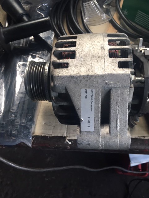

- Der Generator drin war auch schon ein Tauschgenerator aus 2012. Heißt vermutlich hielt der erste Generator 7 Jahre (2005-2012) und der Tauschgenerator hat auch 7 Jahre seit 2012 gehalten. Also 2026 mal auf Wiedervorlage legen...
- Drin war ein Herth + Buss Tauschgenerator. Die Freilaufkupplung war ein brasilianisches Fabrikat (ZEN 5379)...
- Die Riemenscheiben haben doch einen recht unterschiedlichen Durchmesser die da so angeboten werden. Evtl. sind die Klagen über zu kurze Rippenriemen beim Aufziehen darauf zurückzuführen, daß die Riemenscheibe am Generator größer als gedacht ist... Zumindest hatte der Generator drin eine mit Durchmesser 61,5 mm und der Tauschgenerator hat 52 mm :eek: (wie auch der Tausch-Gen von der Denso-Seite). Der Riemen ging dann jedenfalls ohne weitere Anstrengungen wieder drauf...
