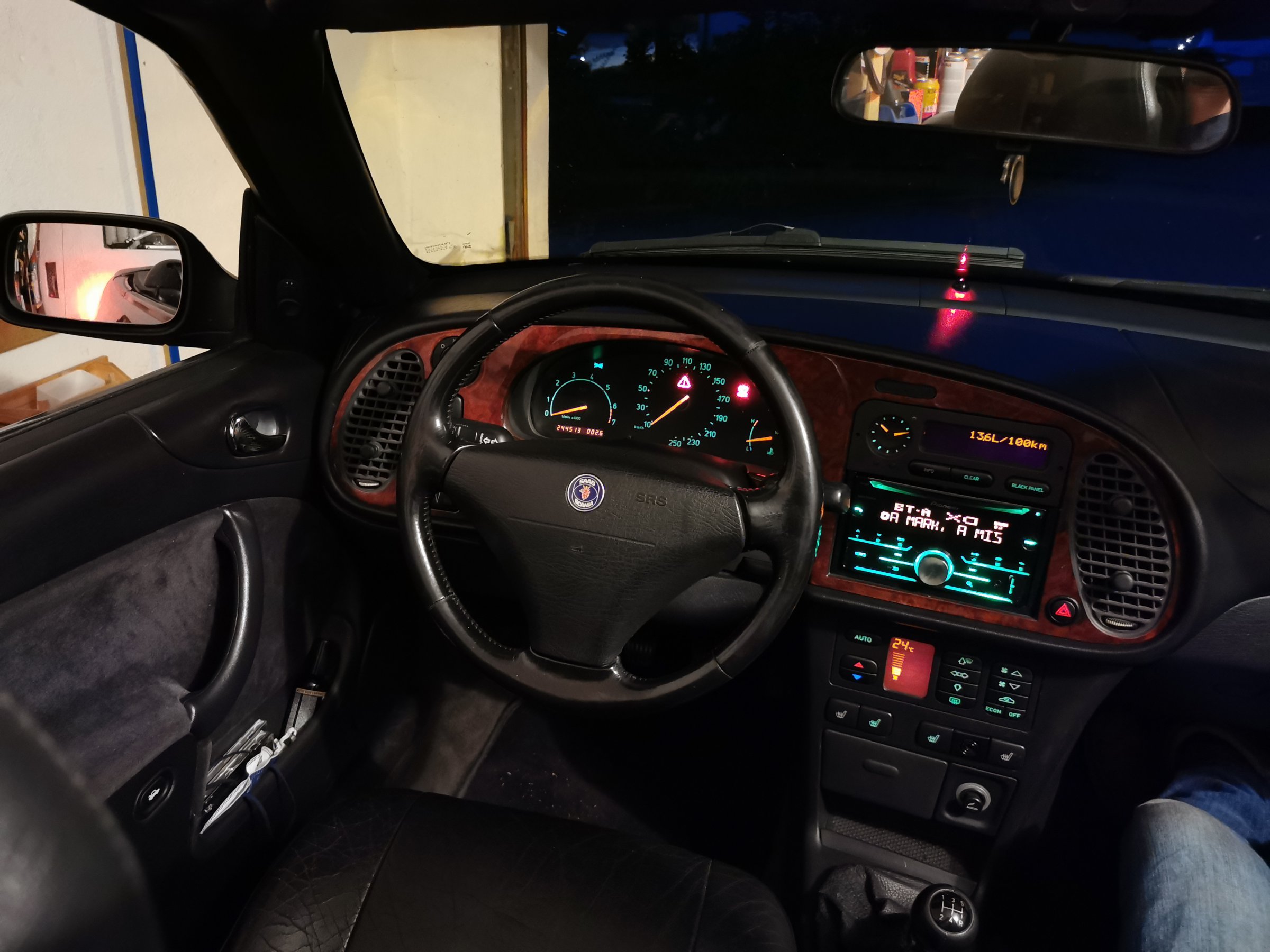

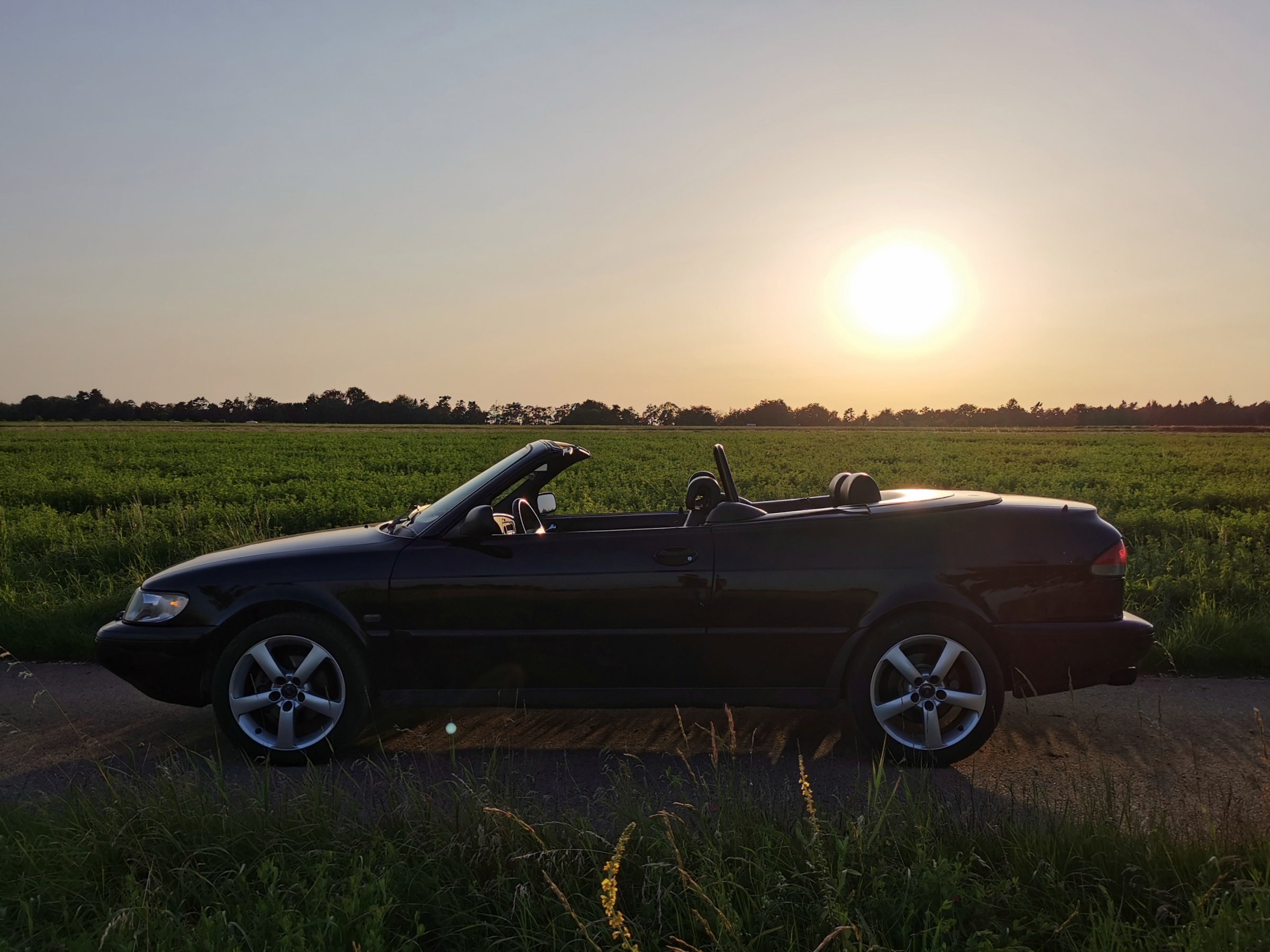

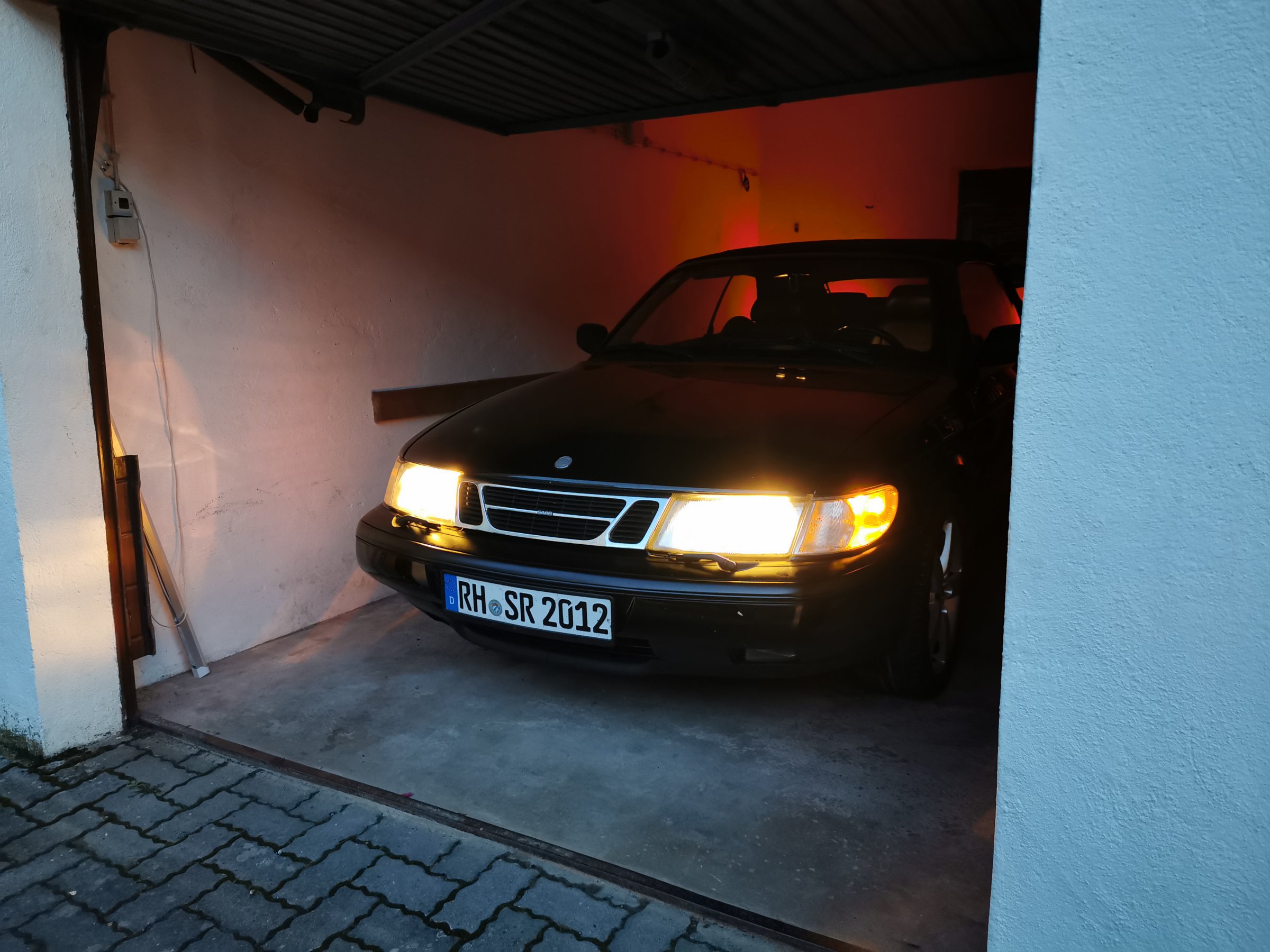

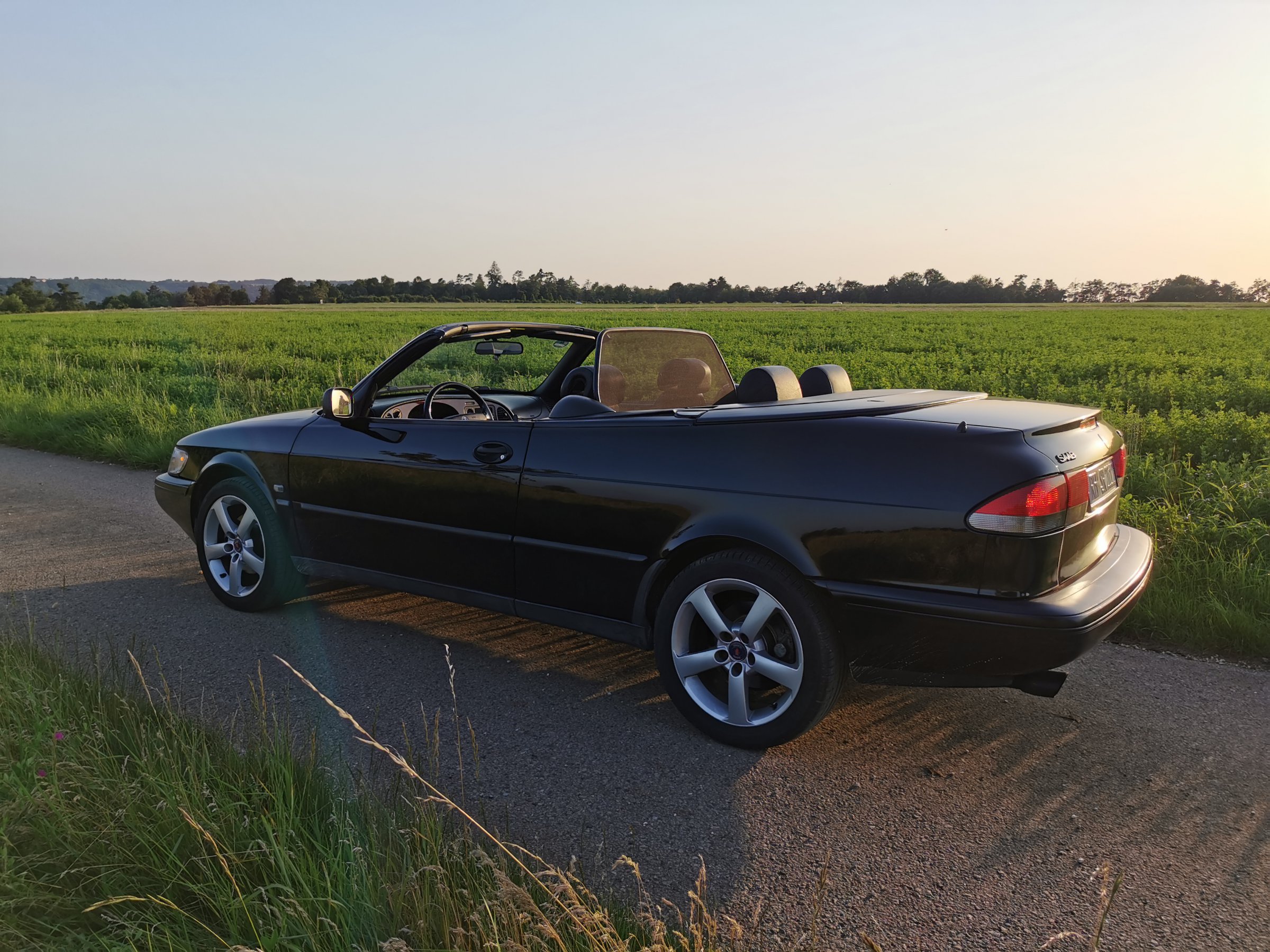

Fast 1 Jahr später haben sich folgende Dinge getan:
Alle Fahrwerksteile neu, also Querlenker, Stützen, Koppelstangen, Stoßdämpfer und Federn.
Verdeckproblematik durch Austausch der beiden seitlichen Verdeckmotoren und fixierung des Klappenmotors behoben. Danach Verdeck programmiert. Bis jetzt... Toi toi toi... Läufts
Armaturenblende mit Holz ist eingezogen, man wird älter und steht drauf
Normaler Service mit Öl und Luftfilter gemacht
Software Stage 1 geschrieben
Selbstschärfung VSS ausgeschaltet (danke [mention=5948]Glinzo[/mention])
Als nächstes folgt eine Umfangreiche Rost und Lackbehandlung und dann sollte es das gewesen sein.
