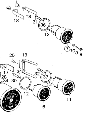

Aber vielleicht hilft diese Kopie einer Anzeige von einem 63er 96 in tradera weiter. Demnach scheinen die Instrumente mit zwei Schrauben befestigt zu sein.
Unbenannt.PNG.8fba6ada6d8cf80a1114444ae4318bb8.PNG Schlanke Finger helfen bei der Operation.
Zugang von unten oder nach Ausbau des Handschufach/kastens von der Seite.
Die Uhr wird je nach Bj mit 2 L oder einem U-Bügel gehalten.

Die Bilder oben sind ab Bj. 1963
Bis 1962:
- Batterie abklemmen
- Tachowelle lösen, die kommt seitlich aus dem Kombiinstrument
- 2 Rändelschrauben an der Rückseite des Intstruments ertasten und lösen, diese halten 2 Haltebügel
- Instrument nach vorne herausziehen, ACHTUNG: Sehr vorsichtig sein wegen der Kapillarleitung der Temperaturanzeige, wenn diese kaputt geht, hast Du ein grösseres Problem als die fehlende Uhrzeit
- Die Uhr selbst ist mit 3 Schrauben im Instrument fest, lässt sich einfach ausbauen
- Ein guter Uhrmacher kann die richten, ich habe vor 6 Jahren 85 EUR dafür bezahlt
Bis 1962:
