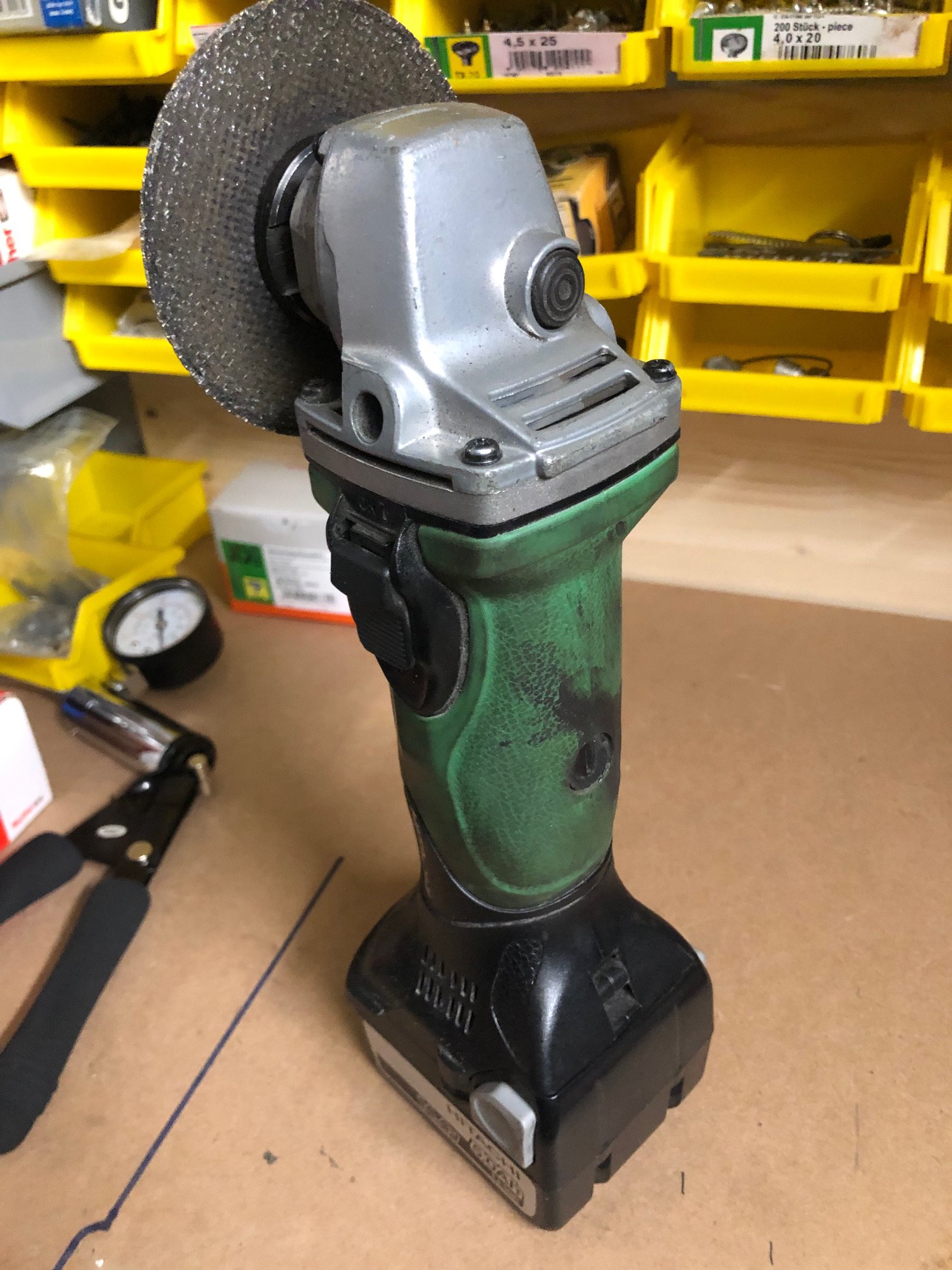

Aber das ist nichts für euch da muss geflext werden, Lebensgefahr in Deutschland :)
Also ich bin Virtuose im Trennwinkelschleifabtrag :biggrin:

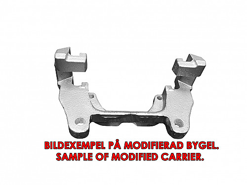

Schau dir mal das 314er Kit bei Maptun an.
Das ist ganz einfach die 9-3II Anlage. 345er passt genauso drauf.

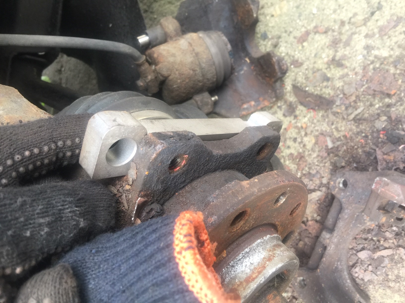

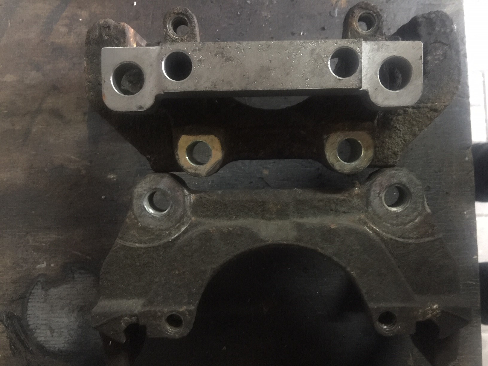

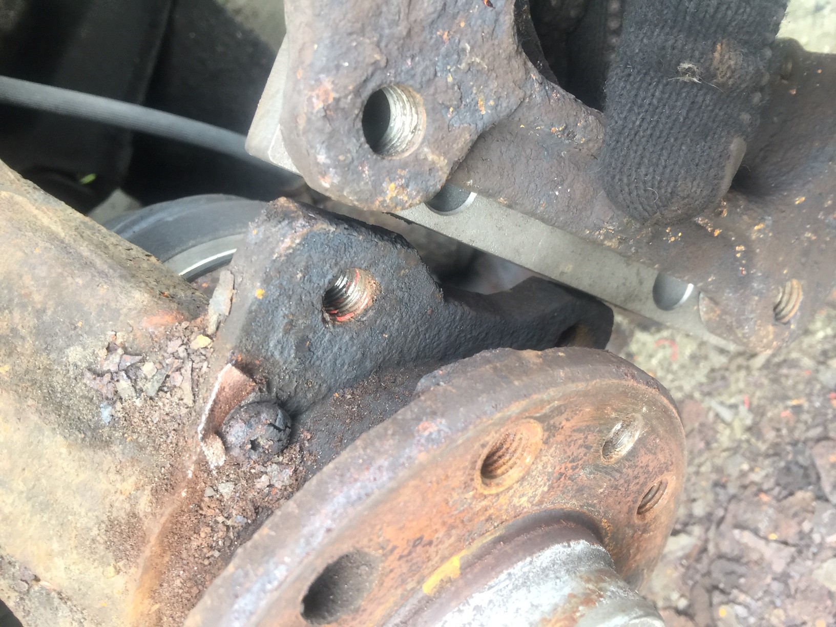

und hier nochmal ein wenig bildmaterial
Ah, wenn ich das sehe: Das ist ein 'Custom'-Bygel-Adöbpter? Hm, not realy tüvy...
siehe meine Anwort in Beitrag Nr. 3
Irgendwer hatte doch mal eine Firma verlinkt die diese Adapter mitsamt Gutachten baut. Sollte also kein Problem sein.
Welche Firma soll das sein ?
Epytec
Jedoch ohne Gutachten für Saab, Opel geht aber auch klar wenn man einen vernünftigen Prüfer hat
Hast du ein Foto von dem Adapter und link von dem Gutachten, finde nichts ?
