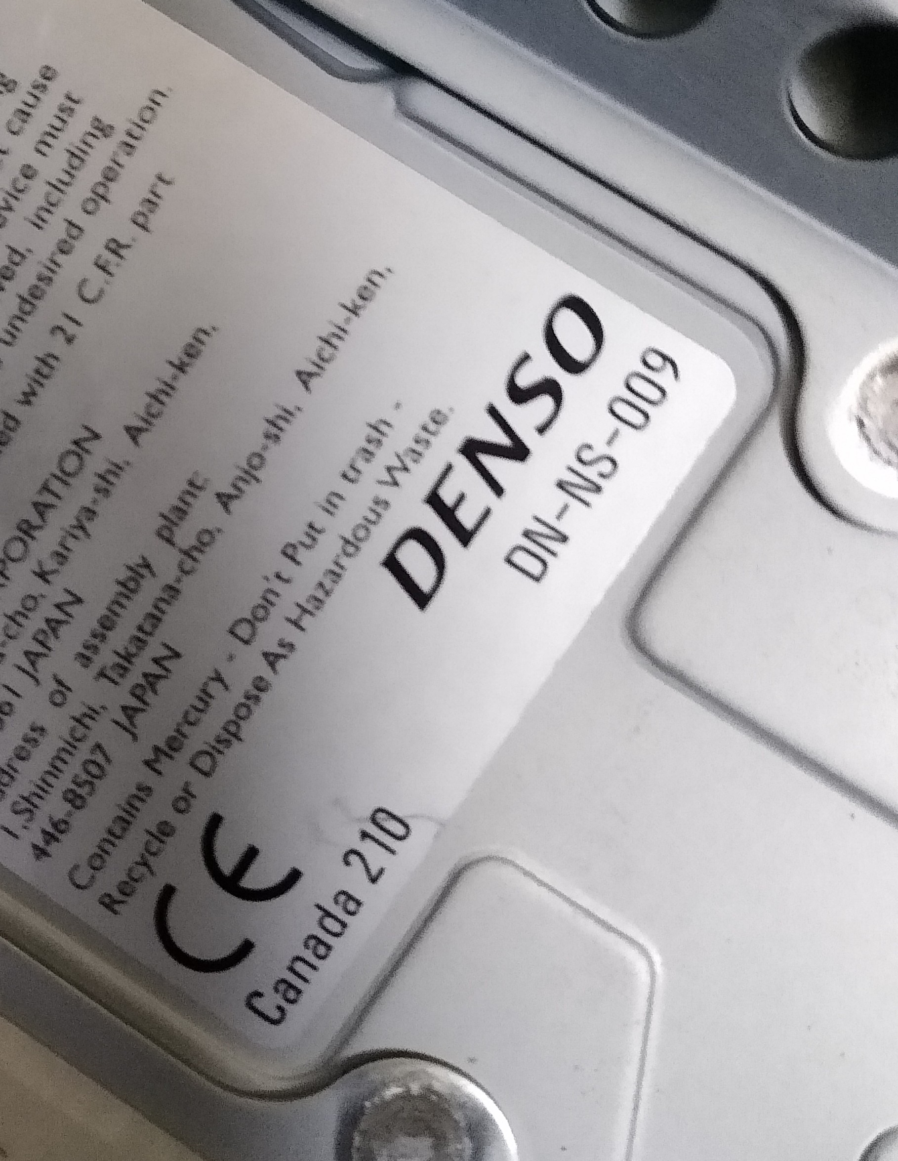

Ich habe mal den Typ angehängt, bei dem es geht.

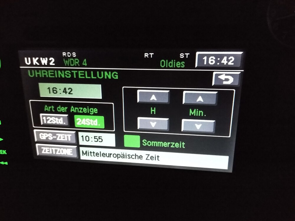

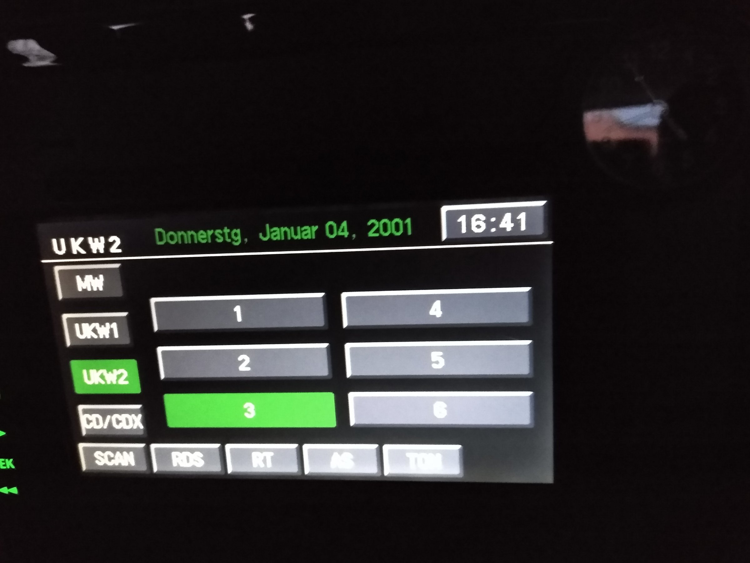

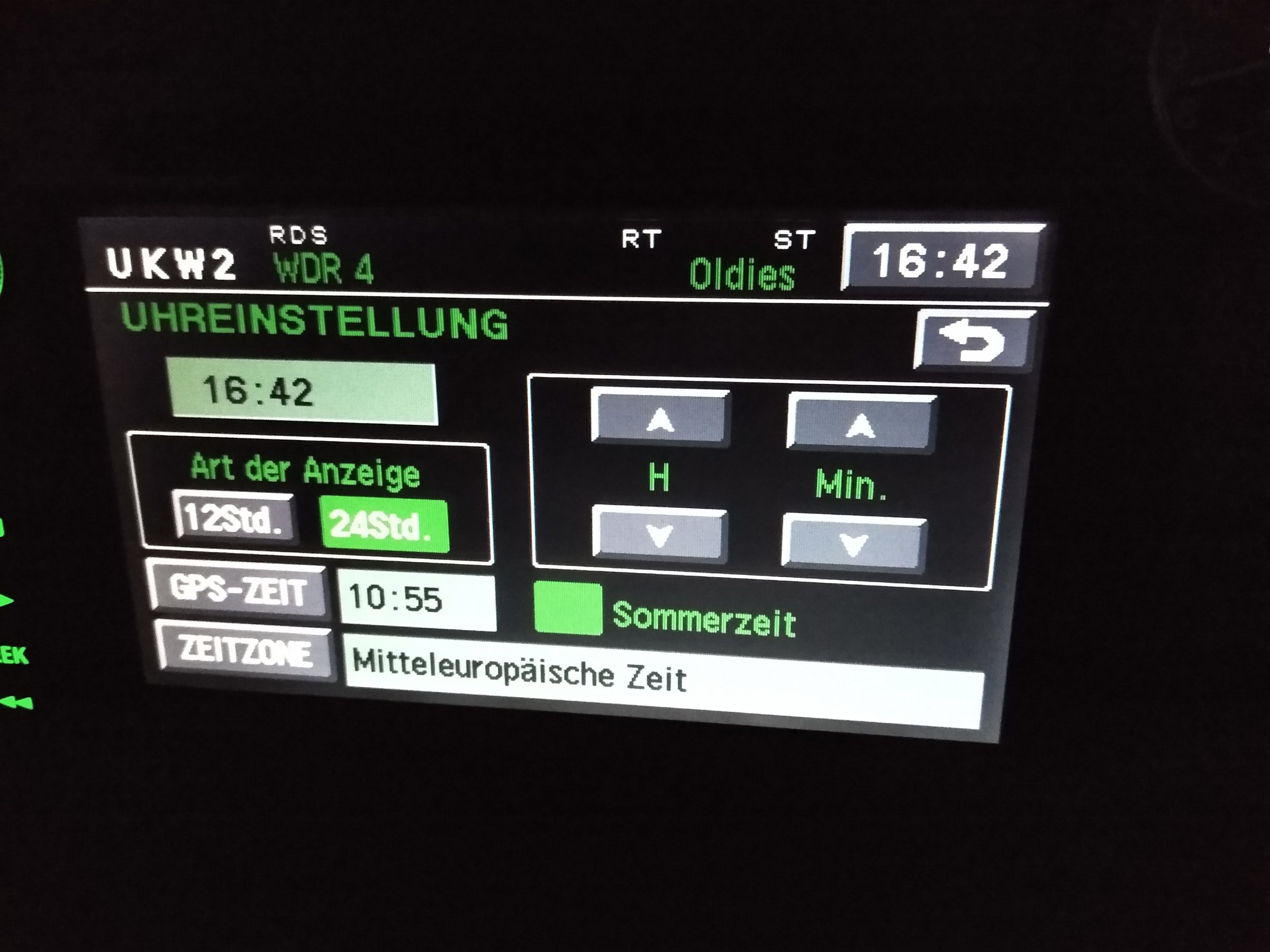

Die "manuelle" Uhr funktioniert, die GPS Zeit zeigt "Blödsinn".
Ich mach in Kürze mal Fotos davon.
LG Manfred
Hallo Leute,
Hier die versprochenen Bilder!
LG Manfred

Bei meinem Denso-Navi sind vor über einem Jahr d.h. noch im Sommer 2018 genau die selben Anzeichen erschienen. Wobei sich die Uhrzeit anfänglich jedesmal beim erneuten Anfahren immer wieder auf 1.1.2001 mit Uhrzeit 00.00 zurücksprang. Dabei lies sich die Uhrzeit jeweils für eine Zeit lang noch korrigieren, aber nicht das Datum bis irgendwann im Herbst 2018 gar nichts mehr erschien! Zwischen beiden Fällen, hatte ich effektiv zwei Batteriewechsel vorgenommen. Bei mir hat sich das Thema Uhrzeit erledigt, insofern ich auf ein Fremdnavi mit DAB+ umgestiegen bin, da in der CH in den kommenden Jahren bereits mit dem abbauen der UKW-Frequenzen begonnen wird.
