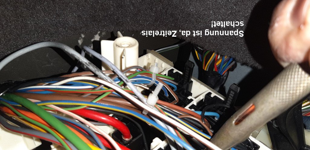

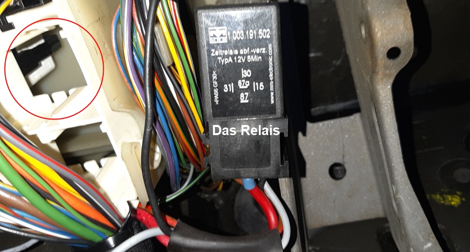

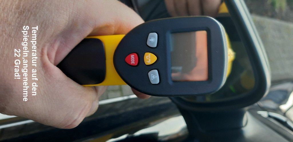

So Relais.jpg.55de8fd0afa01ddb6d316c92b1b899ba.jpg Spannung.thumb.jpg.933862ce4e90d0f70d1d9cf03cd4124d.jpg Temperatur.thumb.jpg.76b2a17d1f363c3e574dd7f4ac62a318.jpg es ist vollbracht, (fast),Heckscheibe und Spiegel werden wieder warm. das "fast" bezieht sich auf folgenden Umstand, ich habe den org- Schalter benutzt danke für die Idee "Flemming", aber da liegt auch das Problem.
Das I.C.E, schaltet "Masse", d.h, im orginal schalte ich die Zündung ein, damit bekommt Kl.86 Spannung über Kl.54 Zündung und sobald ich den Taster betätige, wird eine Steuerspannung an das Modul geleitet, was wiederum die Masse dazuschaltet, so das dass Relais anzieht und die beheizten Elemente mit Spannung versorgt.
Bei meiner Schaltung, liegt die Masse konventionell auf, Kl. 86 wird von Kl.87 Zeitrelais gespeist, dieses widerum, bekommt jetzt die Steuerspannung vom Schalter und fällt nach 5min ab.
Da aber Kontollleuchte des Schalters intern mit Spannung versorgt wird und diese ebenfalls die Masse vom Steuergerät bekommt, leuchtet sie jetzt permanent, so bald ich die Zündung einschalte.
Jetzt muß ich eine Masseschaltung ebenfalls realisieren.
Ich nehme ein Printrelais "Schliesser" gehe von Kl. 87 Zeitrelais auf Kl.86. Kl.85 und 87 an Masse und auf Kl.30 lege ich die Masse der Kontrollleuchte.
Schalte ich die Zündung ein, dürfte dann keine K-Leuchte mehr glimmen, sondern erst wenn ich die Heckscheibe betätige müsste die Kontrollleuchte in funktion gehen.
Was ich noch ändern werde, ist der Umstand der Relaisbefestigung ich habe auf dem org. Relaisträger mehrere freie Felder, weiss oder, hat jemand noch die passenden Einsätze dafür!:confused:
