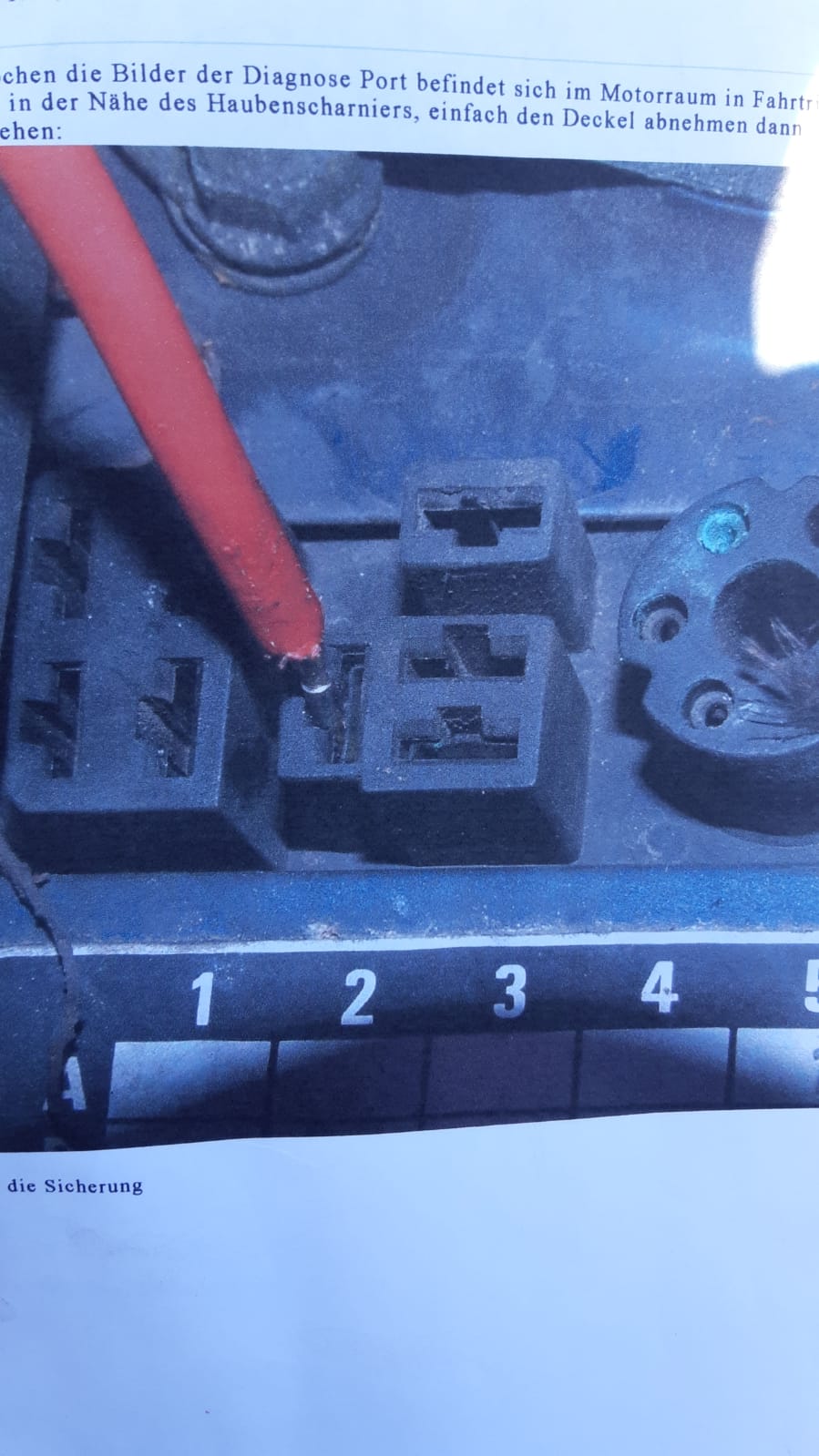

Bei dem Modell ja kannst du das auch so auslesen indem du einen Kontakt der Diagnosebuchse im Motorraum gegen Masse kurzschließt

Diesen Kontakt bei Zündung an 2 sec gegen Masse halten.
Blinkcode auszählen.5-stelliger Code
Z.b.22342.
