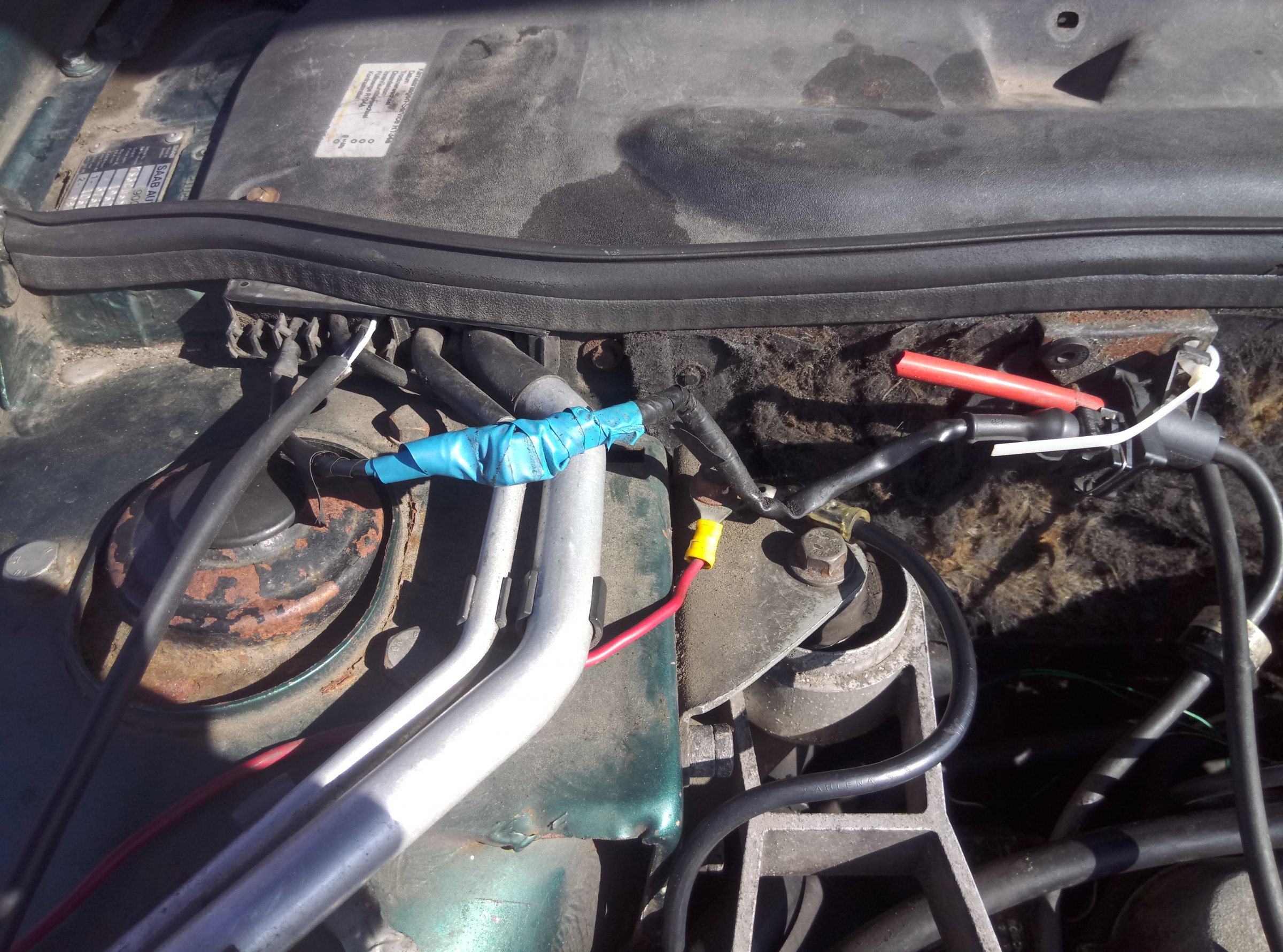

Die Kabeltülle, knapp 10mm oberhalb der Gummitülle vom Stecker...sieht verdächtig aus. Da würde ich mal aufschneiden und die Kabel auf Bruch kontrollieren.

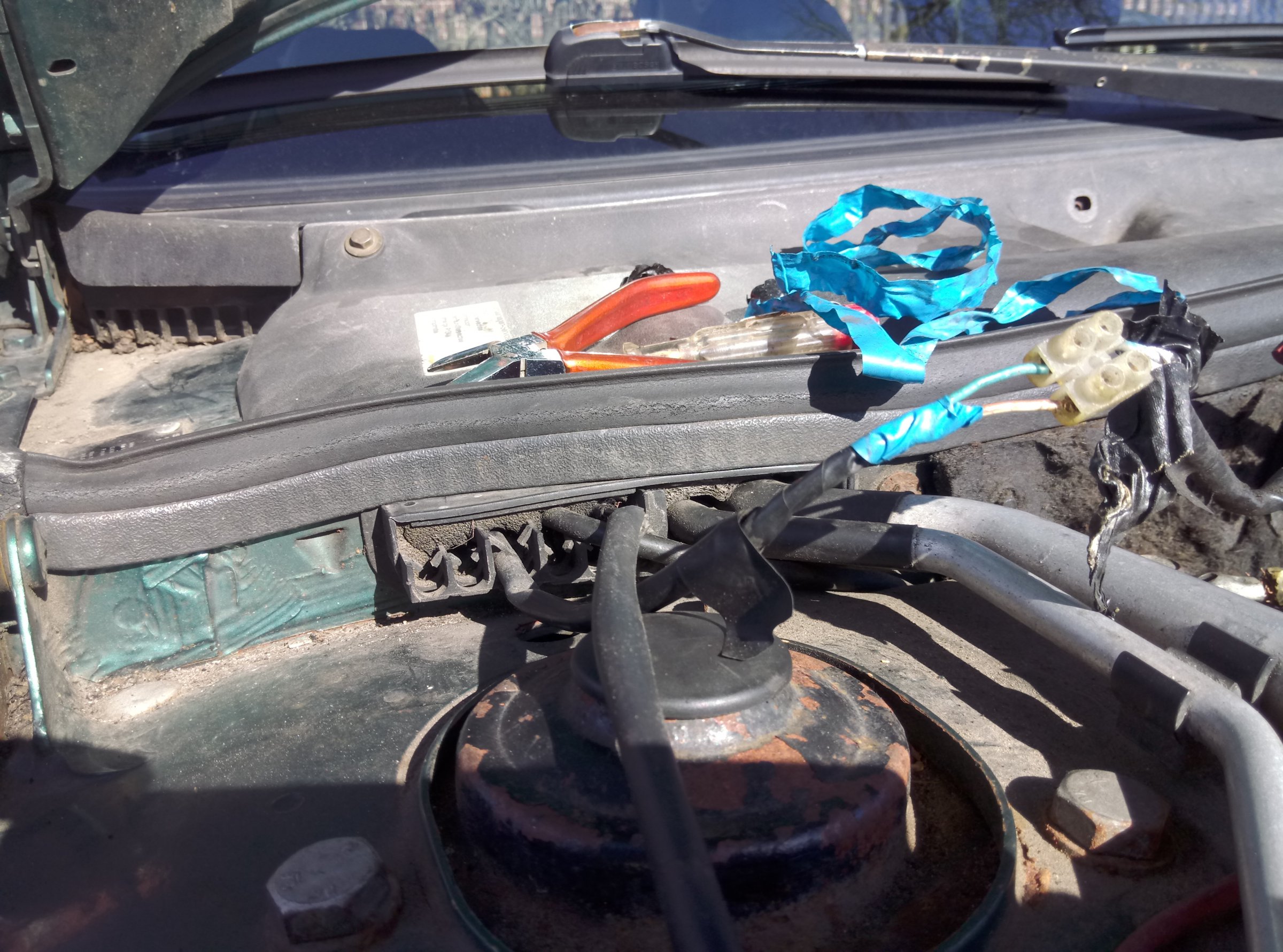

Ja, da gab es schon mal eine Reperatur an dem Kabel. Hatte ich mal geöffnet und kontrolliert. Da ich durch die Wechsel der Ventile auch vereinzelt Fehlermeldung habe vermute ich , dass das Kabel trotz Lüsterklemme funktioniert. Werde es mal durchmessen .IMAG3847.thumb.jpg.ad7f984d2fbe22cfd42e73e7d733aca5.jpg IMAG3849.thumb.jpg.e1db3880940aa294ca049476b785f463.jpg
Puh...
da sollte schon sichergestellt sein, dass das vernünftig und dauerhaft verbunden ist (und keine Feuchtigkeit reinkommt). Darauf reagiert das TCS sehr empfindlich und Übergangswiderstände können sicherlich die lustigsten Fehler verursachen...
ja, tatsächlich ist da was im Argen. Gut gesehen...
. Gab weitere Lötstellen im Kabel . Hab jetzt ein anderen Stecker verbaut. Probefahrt erst nacher....wir kommen der Sache wohl näher...

Ja, da gab es schon mal eine Reperatur an dem Kabel. Hatte ich mal geöffnet und kontrolliert. Da ich durch die Wechsel der Ventile auch vereinzelt Fehlermeldung habe vermute ich , dass das Kabel trotz Lüsterklemme funktioniert. Werde es mal durchmessen .[ATTACH=full]175031[/ATTACH] [ATTACH=full]175032[/ATTACH]

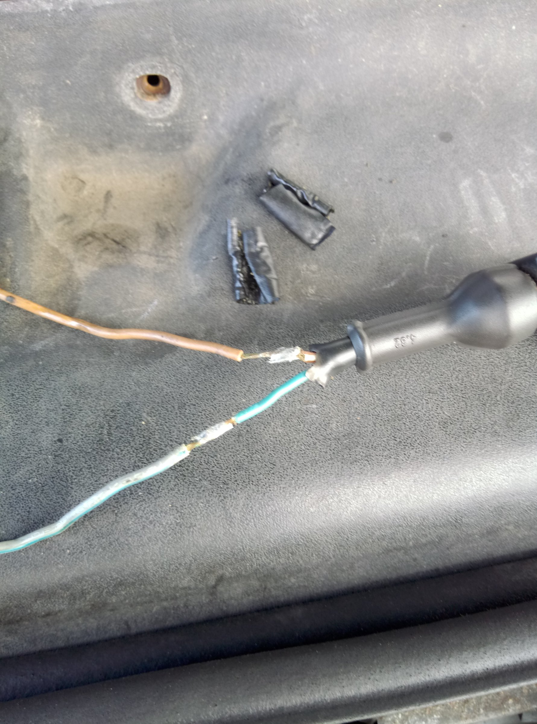

Sorry, wenn ich das so hart sage, aber das ist alles andere als fachgerecht repariert, das ist hochgradiger Murks! Erstens mal hat eine Lüsterklemme - dazu auch noch ohne Aderendhülsen - in einem Fahrzeug rein gar nichts zu suchen, denn wegen der Vibrationen und Korrosionsgefahr der Kontaktstellen ist die Verbindung alles andere als zuverlässig, und zweitens dichtet Isolierband nur ungenügend gegen Feuchtigkeit ab und hält auch nicht lange.
Fachgerecht wäre es, wenn man die Kabel vercrimpt. Ich würde aber auch noch eine saubere, geschlossene Verlötung (nicht so scharfkantig wie auf dem Bild) mit anschließender Isolierung der einzelnen Adern mittels Schrunpfschlauch durchgehen lassen. Und dann noch einen Schrumpfschlauch (den man vor dem Verlöten über die Außenisolation geschoben hat) gemeinsam über alle neu verbundenen Kabel, dann passt das schon. Genauso eine Reparatur habe ich schon vor 10 Jahren am Kabel zwischen Heckklappe und Dach meines 9k gemacht, und obwohl das sehr vielen Drehbewegungen ausgesetzt ist, das hält bis dato immer noch einwandfrei :smile:
Ja, Schrumpfschläuche auf die einzelnen Kabel und nachher einer über beide gehören auf jeden Fall dazu,,,,
So hatte ich das vorgefunden und inzwischen jetzt mit Schrumpfschlauch neu verlötet.

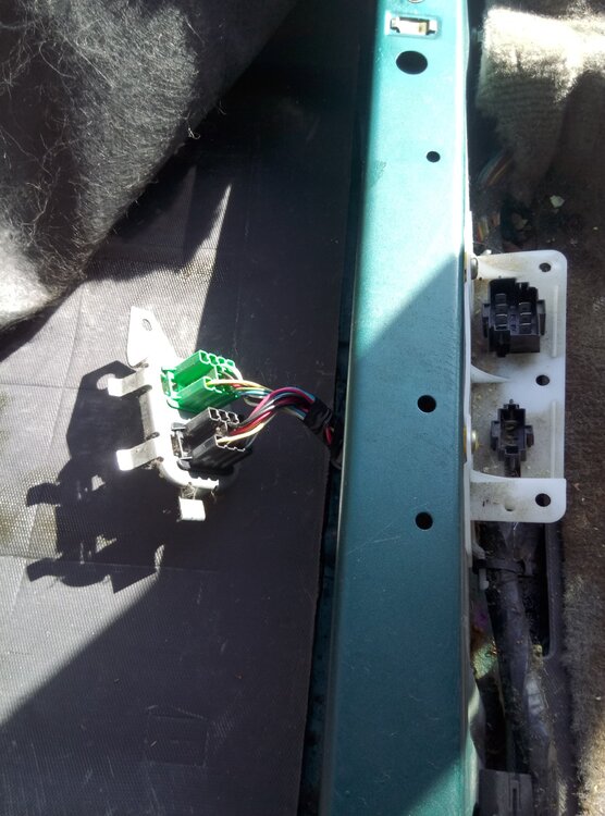

Jetzt habe ich noch mein Steuergerät in Verdacht und überlege das reparieren zu lassen. Gibts da Erfahrungen? Denn ich hatte weiterhin kein Zugang mit Tech2 und Isat. Kabelbäume waren ok.IMAG3859.thumb.jpg.1d13846b803bdcb77746fa4e7d019aae.jpg
Hast Du die Steckerkonsole gelöst?
Ja genau, Sitz ausgebaut und nachgeschaut. Konnte nichts Ungewöhnliches entdecken...

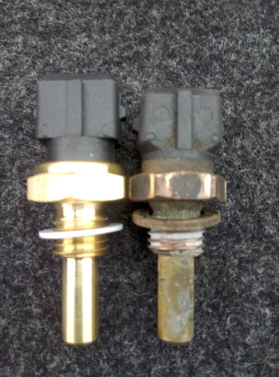

Und Temperatursensor.

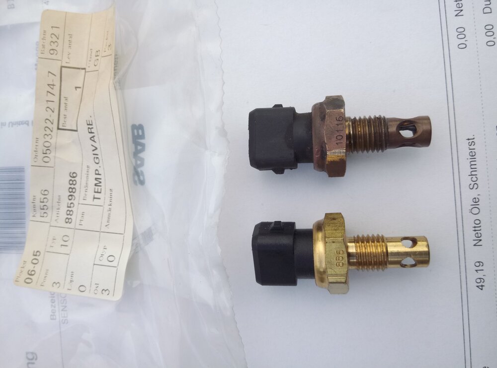

So, der letzte Fehler ist nun auch gefunden.
Geht nix über ein Saab-Originalteil.
Zwar 58,- Euro aber der billig Air Intake Sensor hat für Probleme gesorgt.IMAG4593.thumb.jpg.b6eaf67dc289013a05c1438c95db5ecb.jpg
Andere gebrauchte waren noch schlimmer.
Das war das Problem , dass er nach dem Start 3min schlecht lief und danach erst alles ok war.
