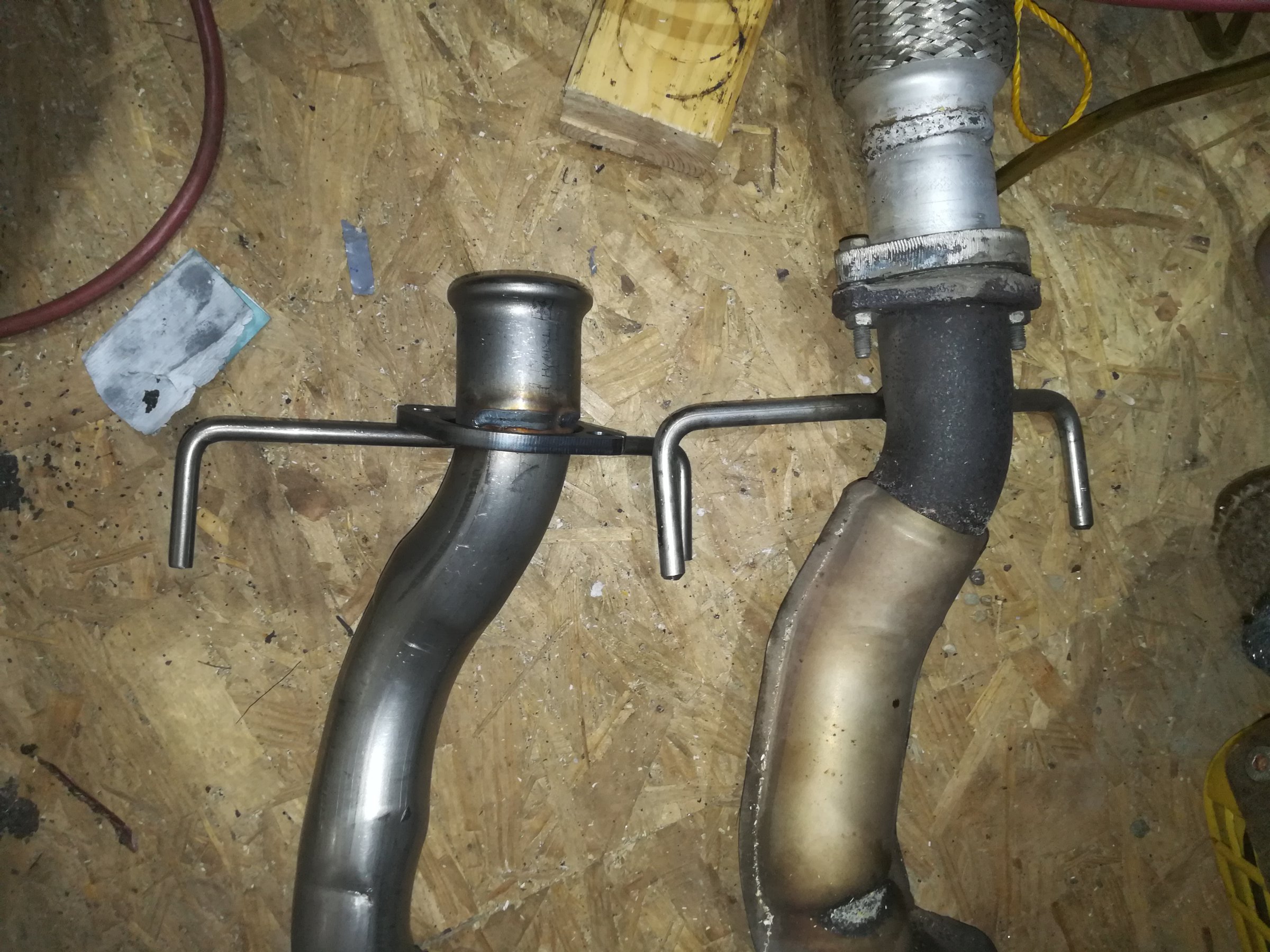

Nach Turboschaden habe ich einen ölgetränkten Katalysator liegen, der vorher schon CE auslöste.

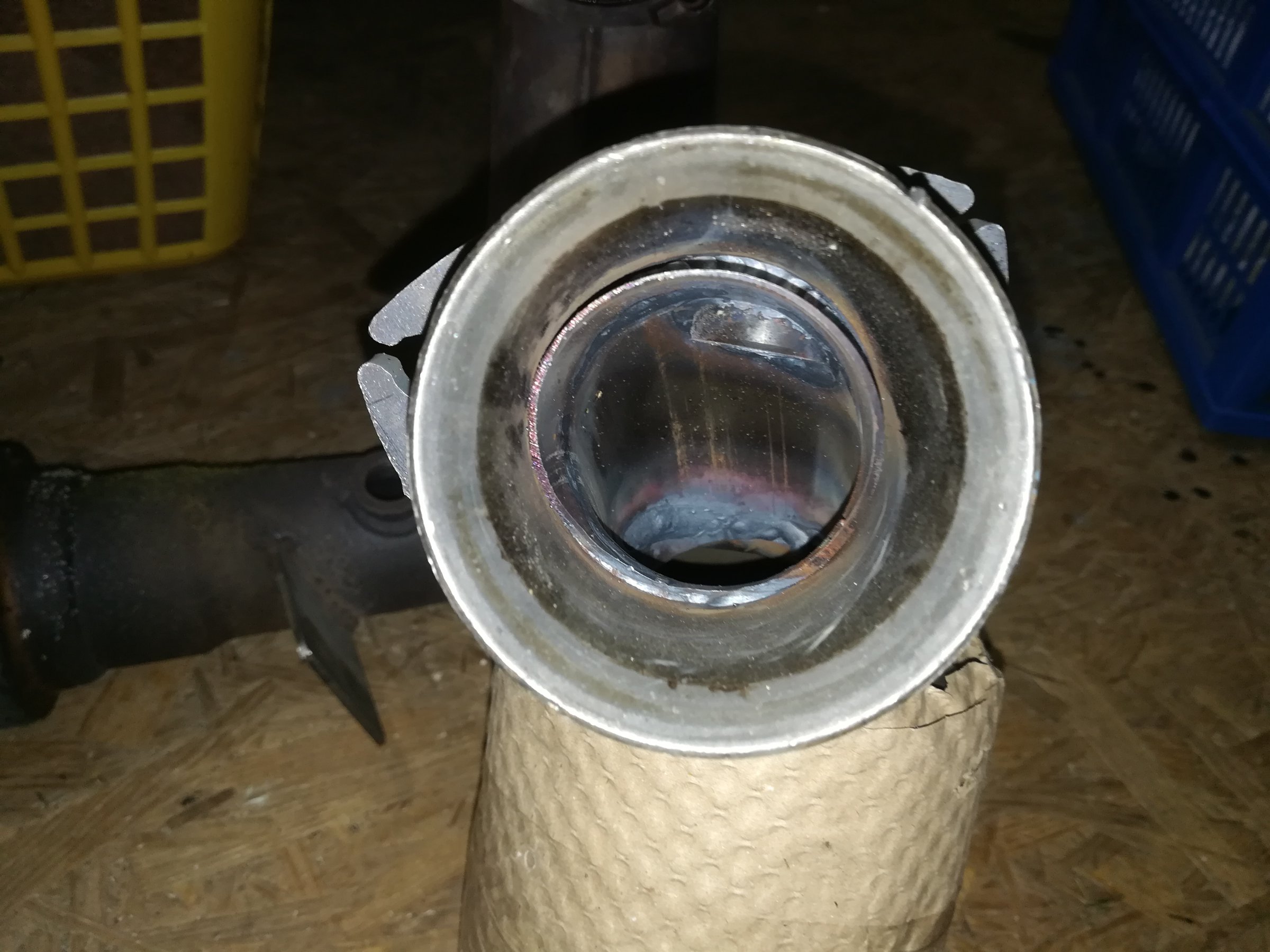

Also mal einen neue Kat geordert, den Bildern nach sah der Walker zunächst recht vernünftig aus, ist aber großer Mist, weil die Rohrquerschnitte viel zu klein sind:
IMG_20191210_161836.thumb.jpg.85159d404c553724bb58143c41ca80fb.jpg IMG_20191210_162037.thumb.jpg.de7359a7338176d0c782cb6caafa7ca5.jpg IMG_20191210_162106.thumb.jpg.ae39aa6848895607863e523698182cf8.jpg IMG_20191210_161921.thumb.jpg.462dd64b546014e00ec498f646cbb8f8.jpg IMG_20191210_162404.thumb.jpg.fe2b9fc0b58b0bee297b017e1a83840c.jpg

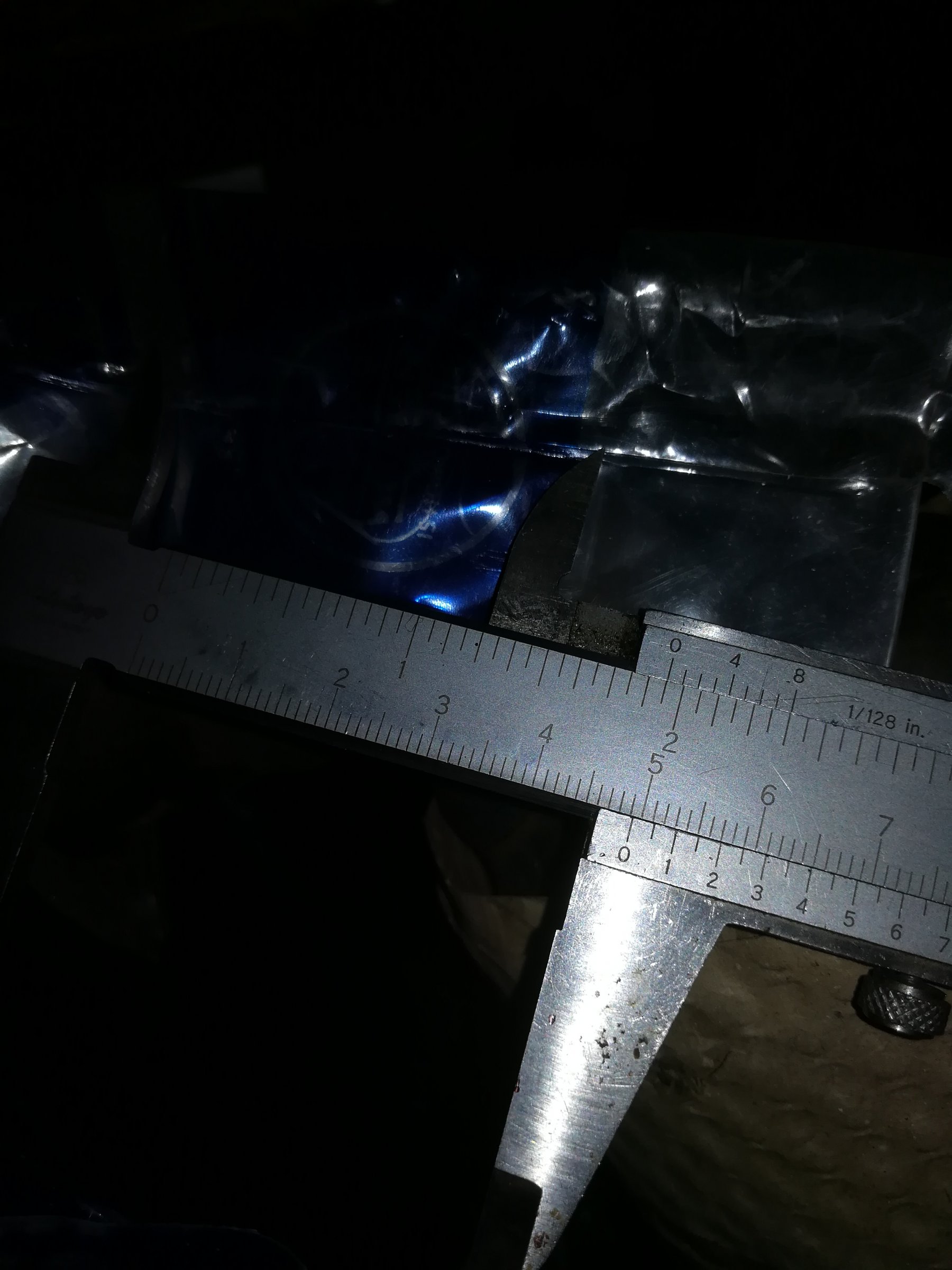

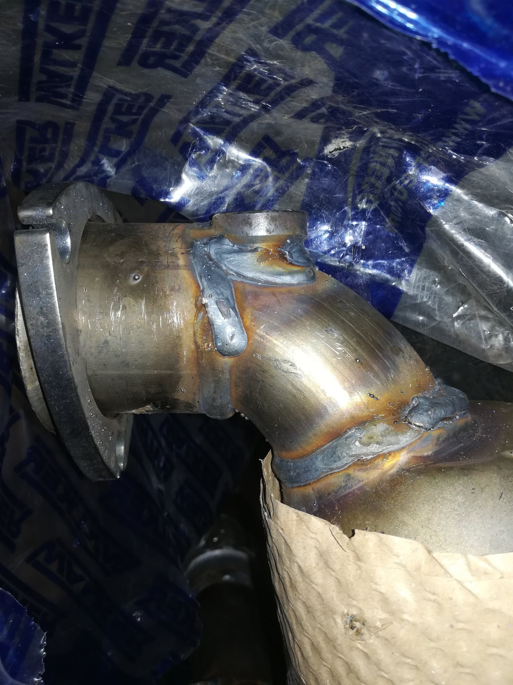

Anfangs und Ende sind Rohre mit größerem Durchmesser aufgeschweißt, um auf die erforderlichen Anschlussquerschnitte zu kommen und dazwischen ist ein riesen Flaschenhals: 49mm zu knapp 60mm AD direkt nach Anschluss am Turbo...
