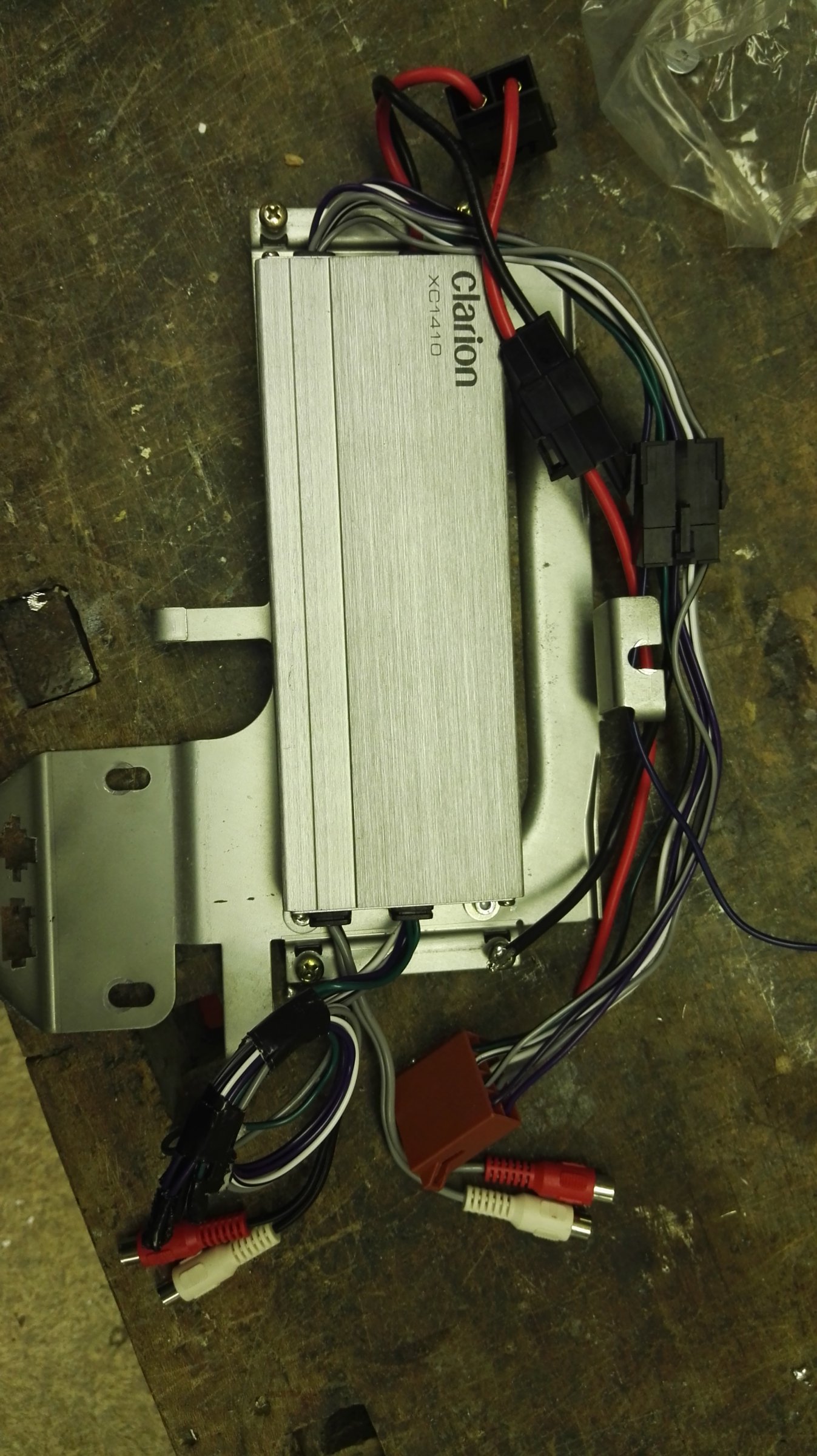

Alternativ bau dir den ISO Amp oder irgendeinen anderen kleinen 4 oder 5 Kanal Digitalverstärker an den Montageplatz des AS3 ein.
Der passende Adapter ist leicht zu finden. Mini Iso auf Cinch. Die Stromversorgung des AS3 Verstärkers reicht auch für kleine digitale Amps.
Ich habs so gelöst

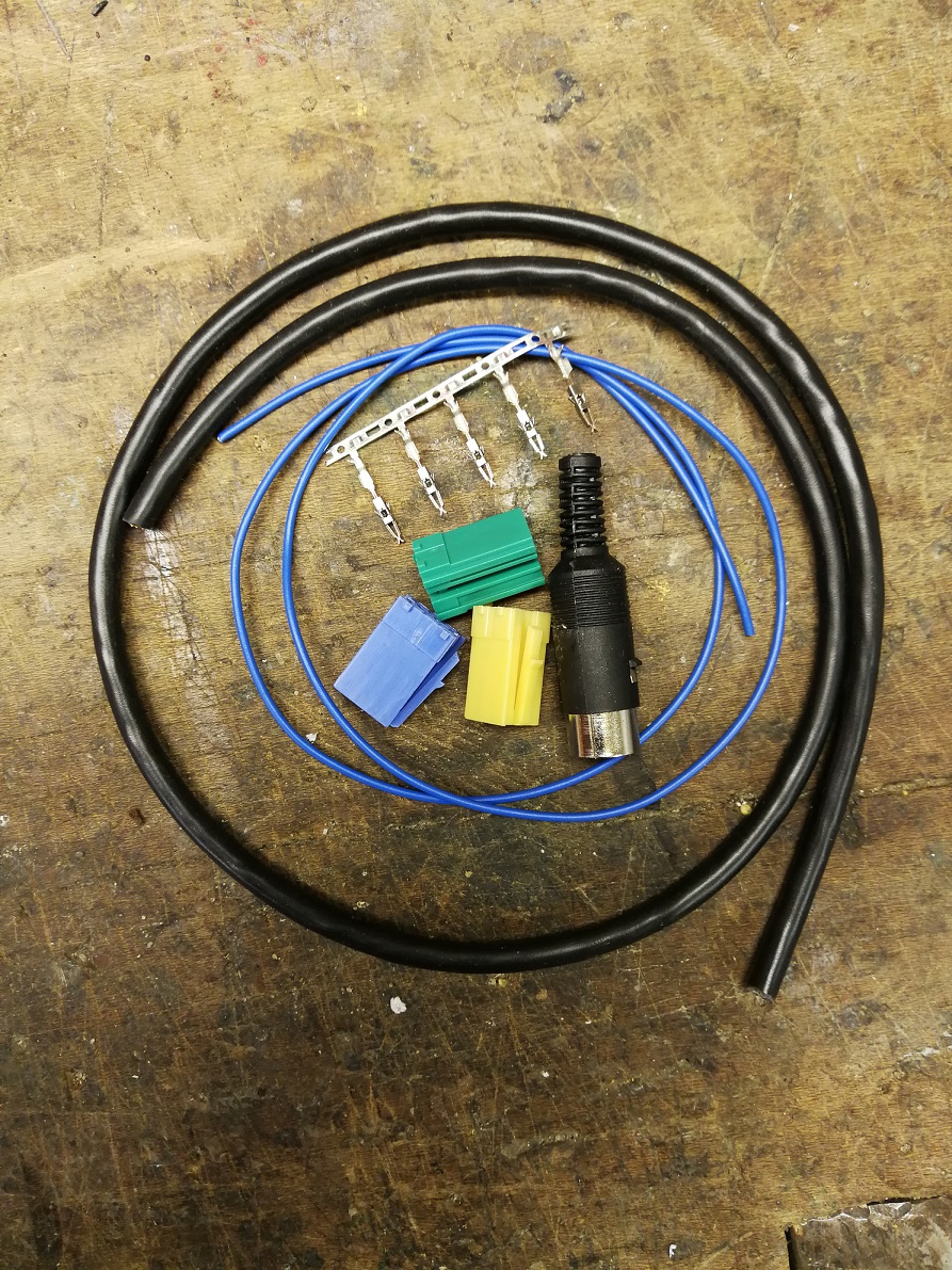

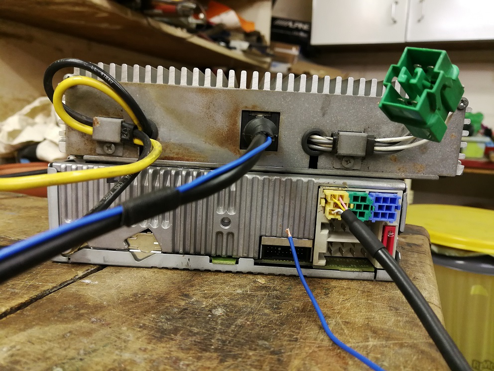

Der Adapter ist soweit fertig, Fehlt nur noch der abschliessende Test
IMG_20200202_175844.jpg.ccf493d8ce29e784933f777d0be02e95.jpg IMG_20200202_175937.jpg.6d0268329b1393cda068dca977779718.jpg

Schön das der Adapter angekommen ist. Das einzige Kabel das du noch verbinden musst ist das blaue. Das verbindest du mit dem Kabel das die (optionale) elektrische Antenne ansteuert. Auch wenn keine elektrische Antenne verbaut ist, das Kabel ist im Stecker schon vorhanden. Kammer A, Pin 5.
Der Einbau des AS3 Verstärkers ist auch selbsterklärend. Der Halter passt nur einmal. Der Rest der Verkabelung wird nur noch gesteckt.
