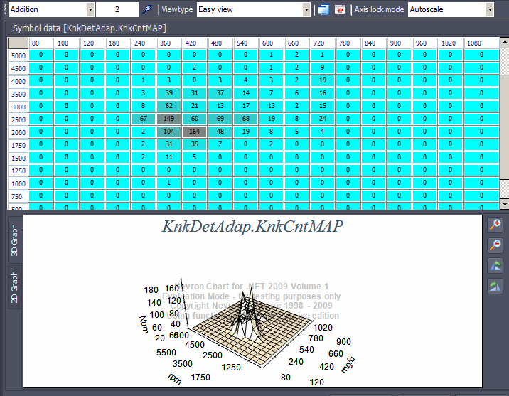

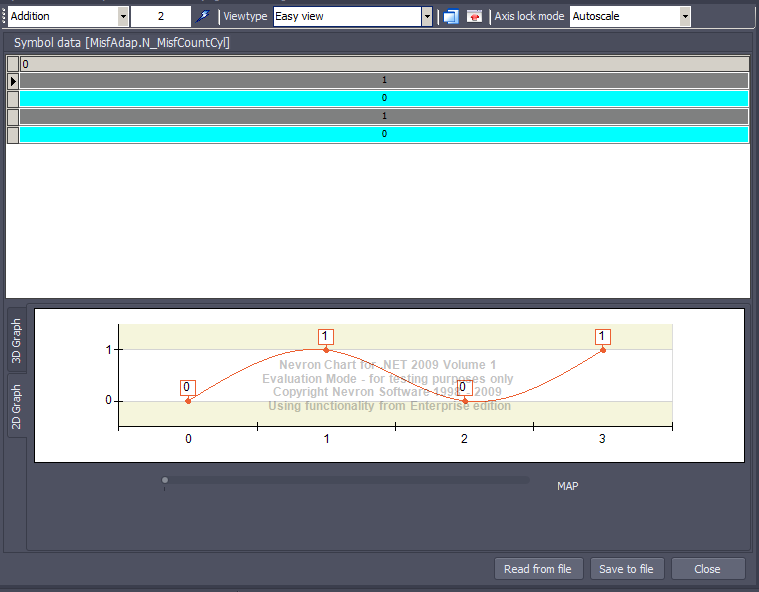

Ich hab mal KnockCounter und MissfireCounter ausgelesen:
2019-12-26-KnockCounter.PNG.fb03cb2e6c0afaa768b1f8ecac6ba8f3.PNG 2019-12-26-MissfireCounter.PNG.521886b14ae93f7673530652383b7dc8.PNG
Der Knockcounter geht bis 164 hoch. Beim Missfirecounter stehen nur Nullen und Einsen, hab ich einen Fehler gemacht oder gab es einfach nur kein Missfire? Ausgelesen wurde ohne den Motor zu starten.
Fehlercodes sind auch weiterhin laut eSID und TrionicSuite keine hinterlegt.

Die Suite zeigt dir den gesamten Stand seitdem letzten zurücksetzen des Steuergeräts (Batterie abgeklemmt/Steuergerät neu beschrieben/Zähler in der Suite zurückgesetzt).
Wieviele Kilometer bist du seitdem gefahren?
Ich bin seitdem ca. 500-550km gefahren.
Für die serienmäßige Software ist das dann eindeutig zuviel Klopfen.
Selbst wenn du wie ein geistesgestörter durch die Gegend heizen würdest.
Nur ist der Missfirecounter etwas komisch.

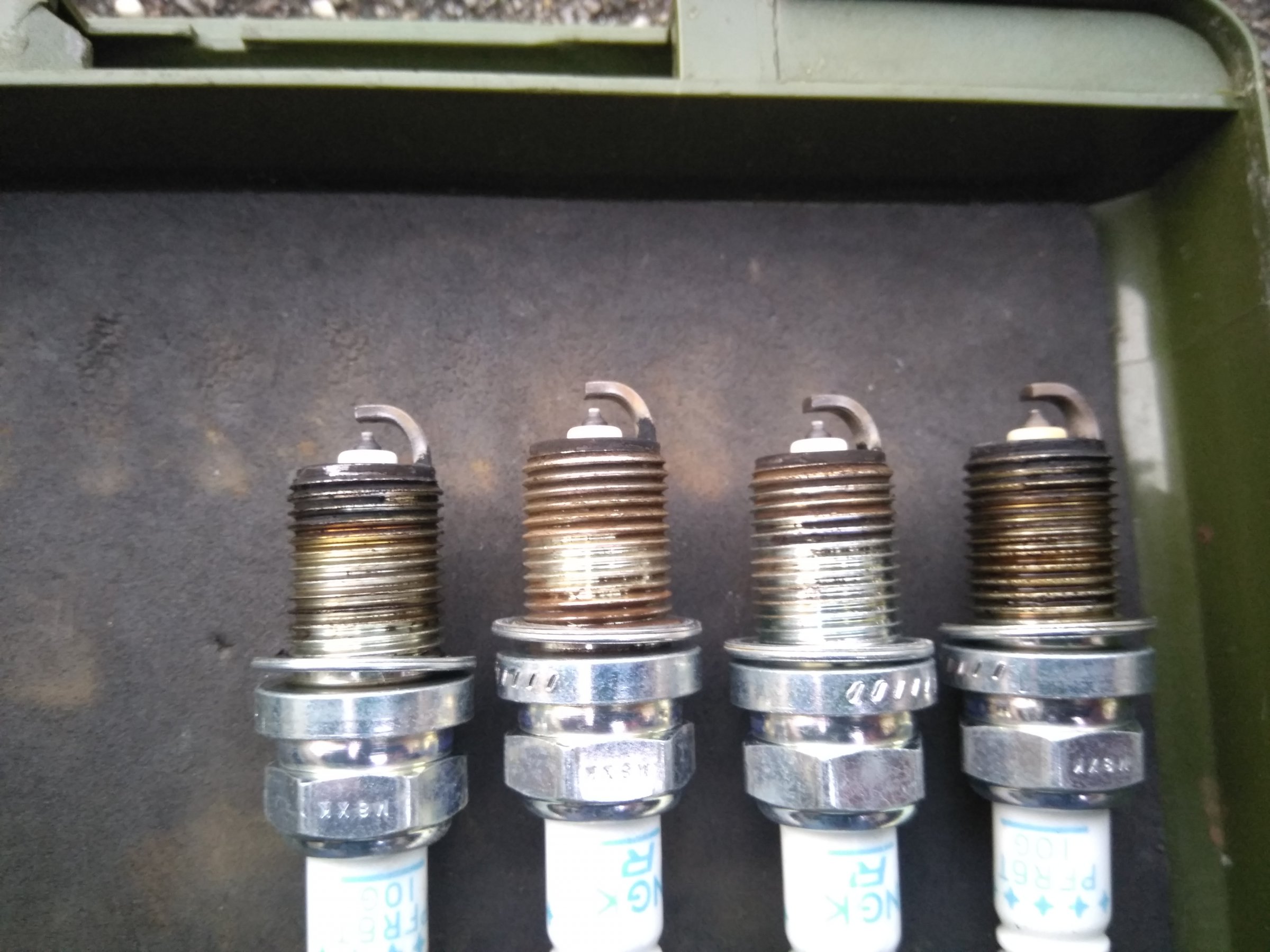

Wo ich gerade dabei war, habe ich auch noch ein Bild der Zündkerzen gemacht:
Die Gewinde sind zwar etwas dreckig, aber die Elektroden sehen alle einigermaßen gleichmäßig und sauber aus.

Komme ich zu den Zündkerzen.(Danke für das ziemlich gute Foto)
Für fast jeden Forums-User sehen die Zündkerzen absolut gut und identisch aus...für mich nicht.:eek: Sind zwar fast neu, also nicht verschlissen, sehen trotzdem nicht gleich aus!
Einfach mal das Foto groß aufziehen und mit meinen Ausführungen vergleichen...dann erkennt man, daß die Kerzen NICHT alle gleich aussehen.
Hoffentlich hast Du die Kerzen schön nummeriert den Zylindern entsprechend platziert.:cool:
1 und 3 sehen gleich aus. So sollten die Kerzen aber alle aussehen!:redface:
2 und 4 unterscheiden sich aber davon. Und zwar mit unterschiedlicher Farbe der Masse-Elektrode.:frown:
2 hat noch schwarzen Belag am Fuß der Masse-Elektrode...und 4 ist farblich etwas dunkler und hat, scheinbar, einen Ölkohle-Ansatz. Dies kann aber auch an der Aufnahme liegen, da der Blick-Winkel etwas anders ist. ABER die Mittel-Elektrode bei 4 ist auch anders abgebrannt, scheint spitz zu werden.
Somit ist der Zylinder Nr.4 der betroffene Zylinder, der zwischenzeitlich ausfällt...zu heiß wird, wegen Kraftstoffmangel...oder Nr 2, der wegen Zündaussetzer ausfällt und nicht schnell genug freibrennt.
Anhand des Zündkerzenbildes würde ich alle Zündkerzen erneuern und andere Spulen bei 2 und 4 probieren. Wenn das nicht ausreicht,(die Symptome nicht beseitigt sind) ist der Injektor Nr 4 defekt.
Das ist nur eine Empfehlung aus der Ferne. Mir wäre es selbstverständlich auch lieber, die Kerzen komplett und rundherum zu sehen...aber wir sind ja nicht in einer Werkstatt.
