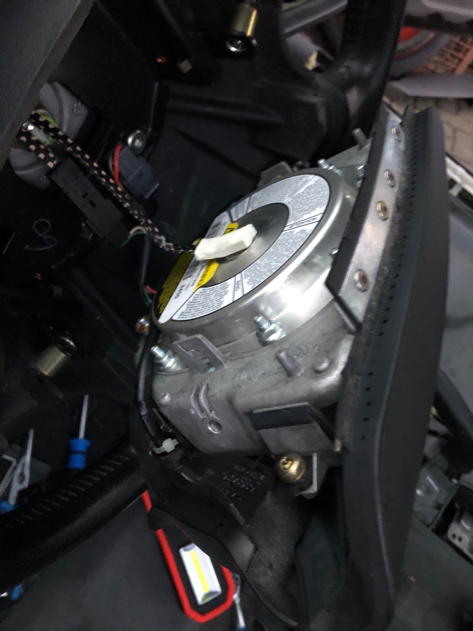

Kann mir jemand sagen, wie der zentrale, mittlere (weisse) Stecker am Airbag gelöst wird? Hab Muffensausen, da auf gut Glück ranzugehen.
Einfach nach oben/hinten abziehen. Hab jetzt leider kein Bild von Wickelfeder zur Hand, da sieht man es besser
Batterie ist aber schon abgeklemmt?
Jo, das Auto ist schon totgemacht ;)
Danke, werde das vorsichtig mal versuchen. Im WIS habe ich auch keine Klammer an dem Stecker (333d) entdecken können. Ist dem so? Der ganze Stecker wirkt ziemlich weich... o.O
Ja, da ist keine Klammer dran, einfach abziehen.
