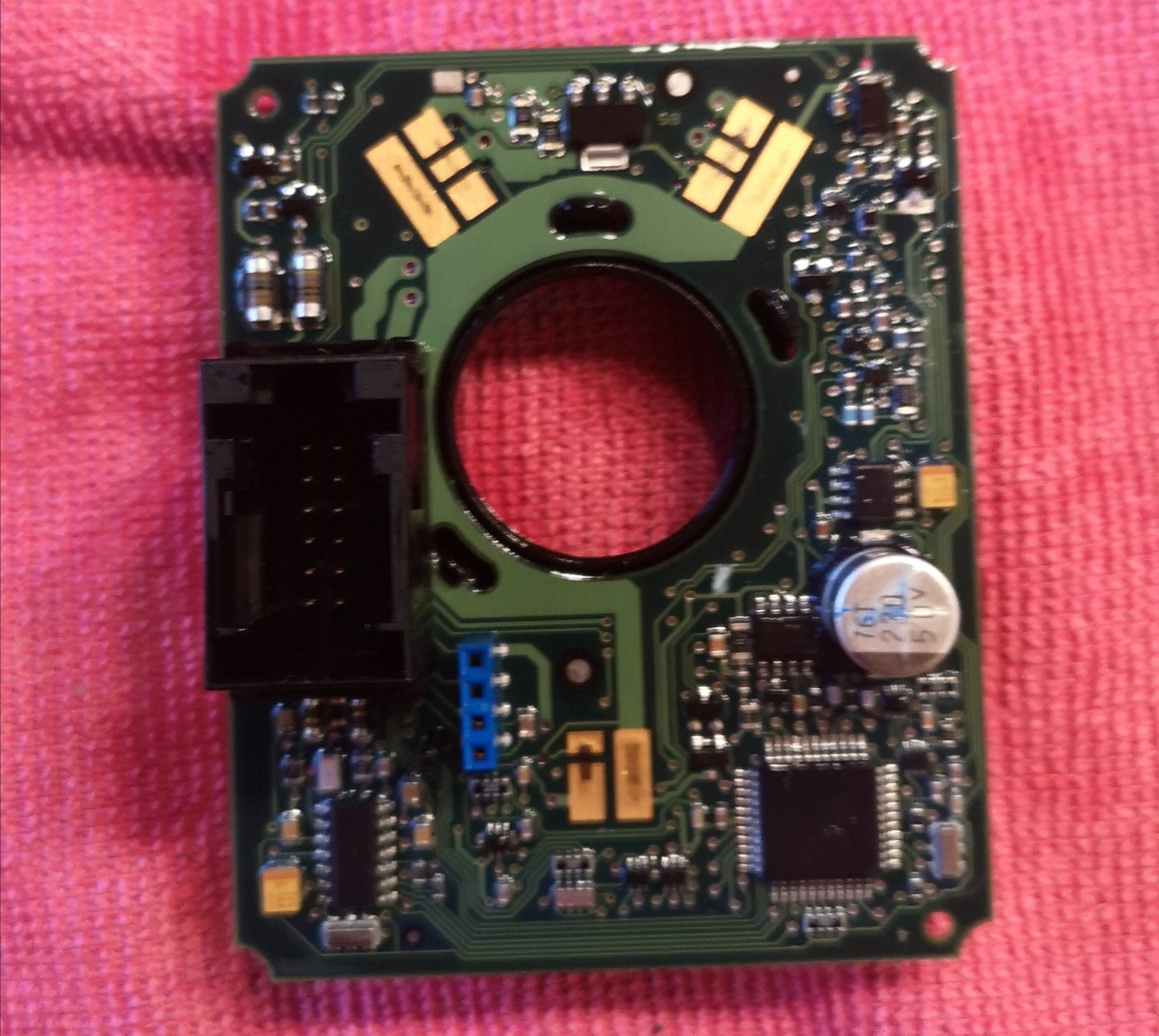

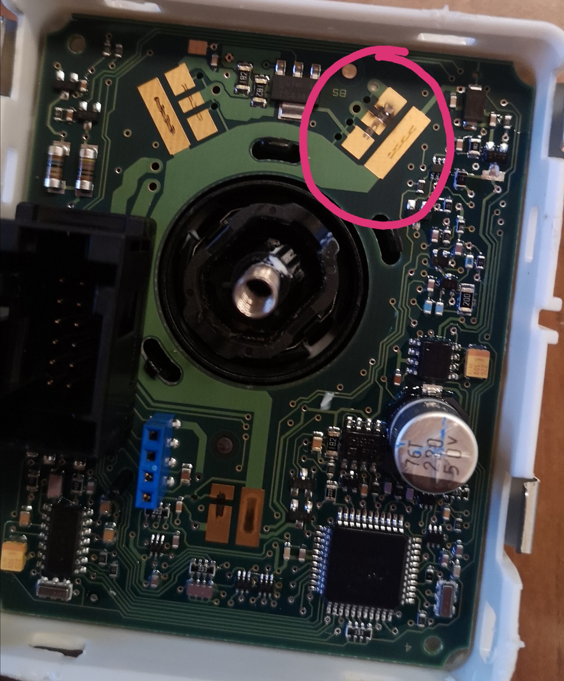

So sieht es im Inneren der Zündschlosseinheit aus:

Genau das meinte ich wie im Bild beschrieben :D
Und dein Zündschloss schaut genau aus wie bei mir was brennstellen betrifft

Ich habe die Kontakte gereinigt und das Zündschloss wieder angeschlossen. Einziger positiver Effekt: die Fernbedienung funktioniert nun wieder einwandfrei und nicht nur sporadisch. Allerdings wird nun keiner meiner beiden Schlüssel mehr im Zündschloss erkannt!
