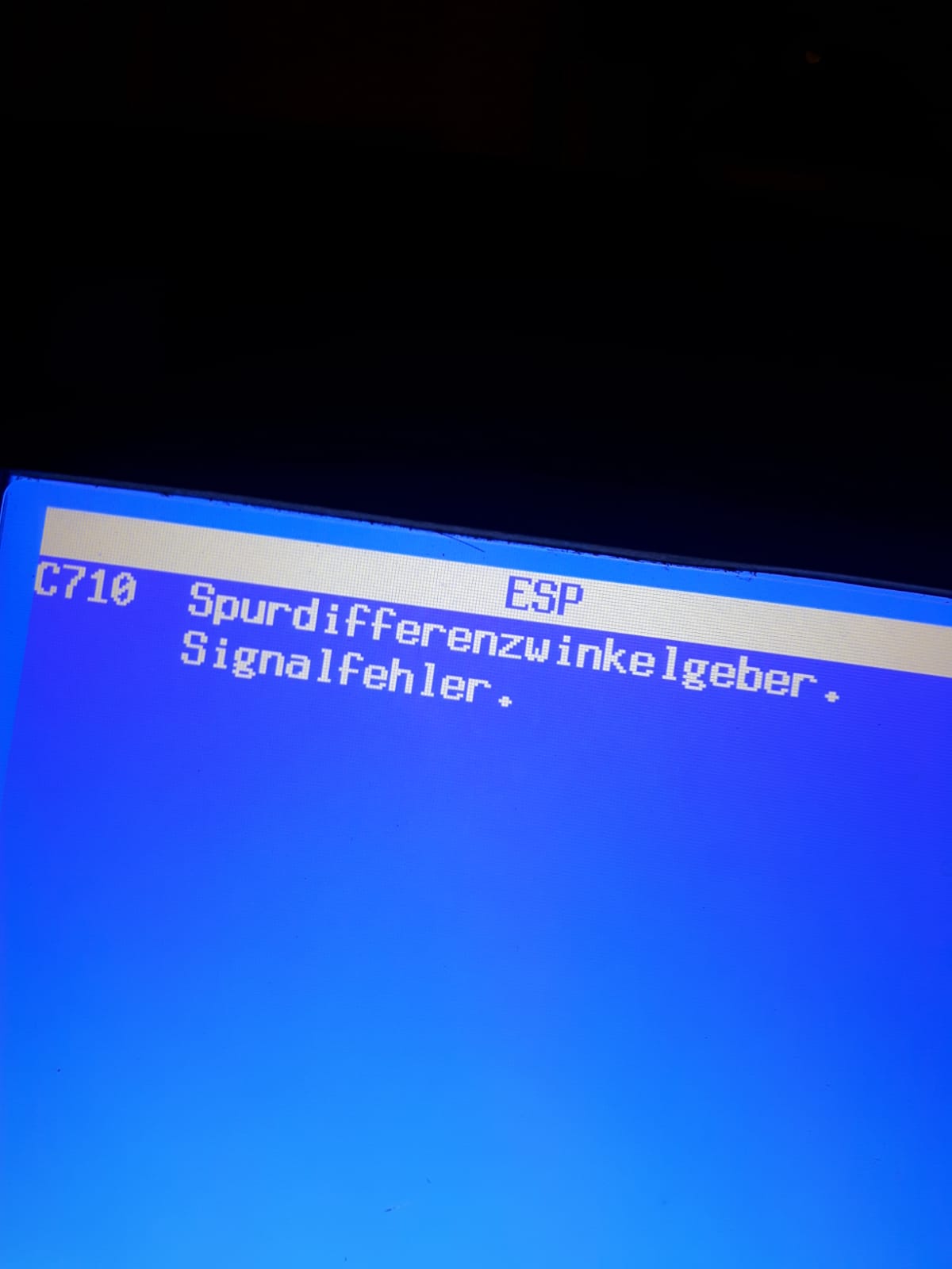

C710 - ESP - Spurrdifferenzwinkelgeber Signalfehler
Der Fehler beschreibt schon mein Problem.
Da ich demnächst Zugang zu Ersatzteilen bekomme wollte ich mich mal endlich! drum kümmern.
Ich will es schon die ganze Zeit... hab es aber immer und immer wieder auf die lange Bank geschoben.
Hatte hier im Forum schonmal gefragt.
Da wurde glaube ich gesagt, dass der Sensor im Lenkgetriebe sitzt und das Lenkgetriebe getauscht werden muss. Ich finde die Aussage aber einfach nicht mehr wieder und bin mir nicht mehr 100% sicher.
Da ich demnächst einen anderen Hilfsrahmen mitsamt neuen Buchsen einbauen wollte wäre das ggf. dann eine günstige Gelegenheit.
Darum hier nochmal die Frage.
Der Sensor liefert laut Tech2 plausible Werte.
Steht aber manchmal SOFORT nach löschen wieder im Fehlerspeicher.
(Ohne Lenken und Fahrzeug starten)
Spätestens aber nach der ersten Fahrt.
Habe ihn schon 2x neu angelernt, hat nichts geholfen.
Gibt es irgendwelche Steckverbindungen die vielleicht korrodiert sein könnten?

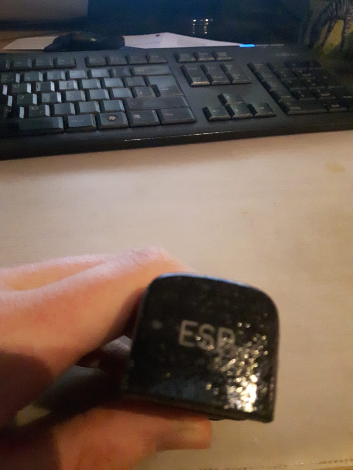

Der Verkäufer der das Fahrzeug an meinen Vorbesitzer [mention=12213]9-5alex[/mention] verkauft hatte hatte wegen dem Fehler die Birne im Tacho totgehauen und den ESP-Schalter schwarz überklebt. Das war vor grob 6 Jahren.
Ist dem TÜV nie aufgefallen. Aber ein 9-5 ist ja auch kein übliches Auto.
Meinem Kollegen war es aber damals bei Besichtigung sofort aufgefallen gewesen.
Wenn man mal im Internet sucht findet man zu dem Fehlercode eigentlich überhaupt nix.
Es sei denn ich suche falsch!

Vorausgesetzt natürlich mein Problem liegt überhaupt darin.
Die Werte die der Sensor liefert sind (meines dafürhaltens) plausibel.
Ansonsten erkenne ich vieles aus dem Thread wieder.
Der Fehler kommt nach Löschen quasi sofort wieder (währenddessen ich keine unplausiblen Werte am Tech sehe) und auch das ABS rattertbeim ersten rechtslenken einmalig kurz.
Bei Signalfehler würde ich ja erstmal an "Aussetzer" oder ähnliches denken.

Ich war im April schon 3-4 mit dem Tech2 gefahren und konnte keine unplausiblen Werte feststellen obwohl der Fehler immer geworfen wird.
Danach hatte ich es erstmal nicht weiter verfolgt.
In der Tat steht das Lenkrad nicht gerade.
Rein physisch ist der Endanschlag links/rechts aber genau an der gleichen Stelle.
Auto fährt auch geradeaus (aber mit schiefem Lenkrad). Vermutlich beim Spur einstellen nach Spurstangentausch das Lenkrad mal nicht richtig festgestellt...
Das gleichmäßige Verschleißbild der Reifen deutet darauf hin.
Den Lenkwinkelsensor hatte ich deswegen im April schonmal neu angelernt weil der am Anfang bei Geradeausfahrt immer um die 12-13° angezeigt hat.
Jetzt ist er so, dass bei Geradeausfahrt der Wert auch bei 0° liegt.
Der Fehler kam trotzdem wieder.
Rechter und linker Endanschlag sind von den Werten daher nicht gleich. -512° und 537°
Was aber kein Problem darstellen dürfte weil bei Geradeausfahrt der Wert korrekt bei 0° ist.
Habe den Fehler vorhin unterwegs glaube ich 3x gelöscht weil ich jedes mal als der Fehler kam keine unplausiblen Werte sehen konnte.
Ich war schon fast wieder zu Hause nach etwa 20 Kilometer Fahrt, höchstens 200 Meter vor der Garage wo dann der Wert vom Sensor schlagartig komplett weg war (also konstant 0°)
Reiner Zufallstreffer. Ich bin jetzt insgesamt bestimmt 100 Kilometer gefahren und habe Werte angeschaut. Eher sogar 150 Kilometer. Nie was gesehen. Bis vorhin.
Ich denke mal, dass das doch eher für den Sensor spricht.
