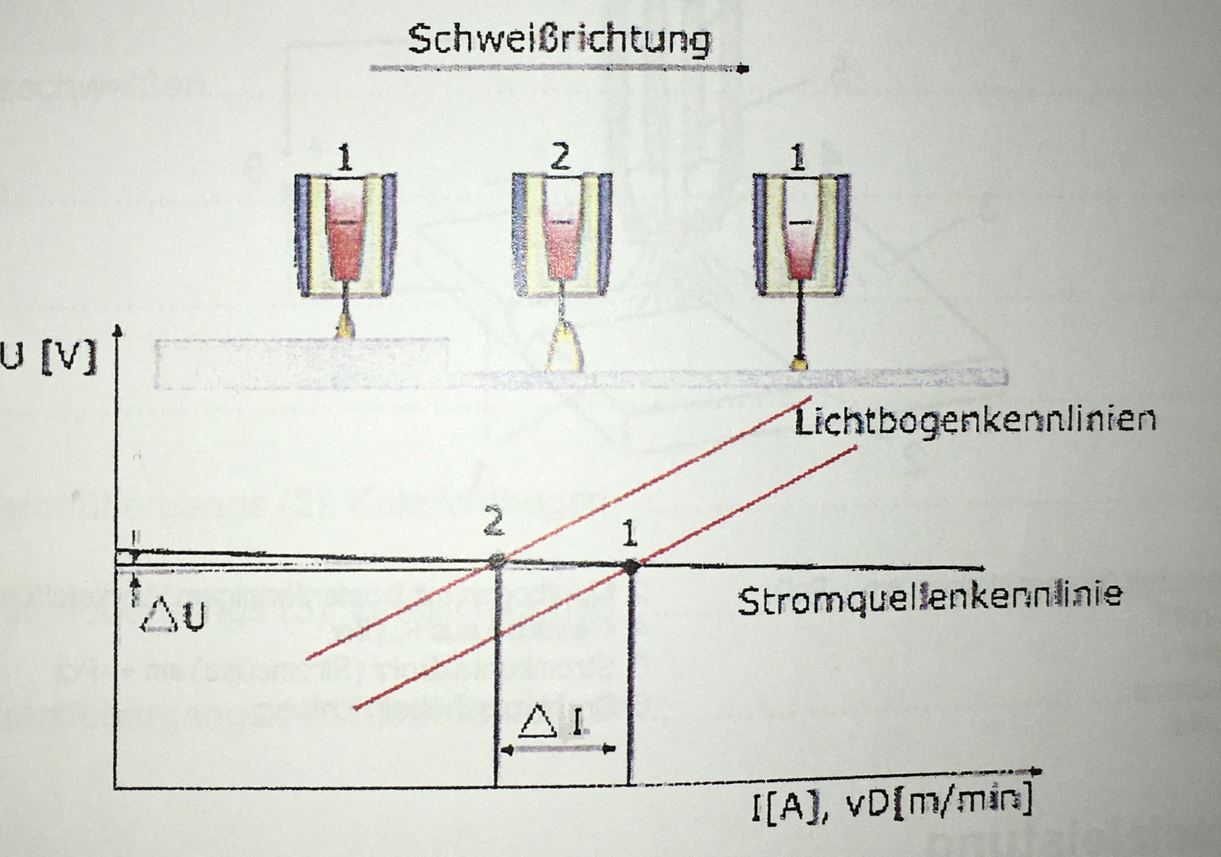

Zieht man die Düse langsam nach oben wird ja noch Schweißdraht nachgeliefert. Es entsteht also ein langes Ende.
Nach meinem Verständnis bildet der Draht ja einen Widerstand. Je größer je länger der Draht. Das wirkt sich dann doch auf die Spannung aus die am Ende des Drahtes dem Lichtbogen zur Verfügung steht. Das „Zünden“ wird also schwieriger.
Habe ich das so richtig verstanden.
MAG - Schweißstromquellen haben im Arbeitsbereich eine spannungsstabile Kennlinie. Das bedeutet, dass Variationen des Widerstandes (durch unterschiedliche Draht- und/oder Lichtbogenlängen) sich kaum auf die Spannung und relativ stark auf den Strom auswirken.
Die Auswirkung der herausstehenden Drahtlänge auf die Zündeigenschaften ist vernachlässigbar, solange die Grundparameter (Strom/Spannung) zueinander passen und die freie Drahtlänge noch innerhalb der Schutzgasglocke liegt, denn das Schutzgas beeinflusst u.a. auch die elektrischen Eigenschaften des Lichtbogens:
Das MIG-Löten spielt sich bei recht geringen Stromstärken ab. Günstige und einfache Schweißstromquellen arbeiten in dem Bereich nicht unbedingt stabil.
Die Stromstärke die vermeintlich eingestellt wird fließt nicht konstant und dauerhaft, denn in diesen Bereichen ist der Strom zu gering um den Zusatzwerkstoff dauerhaft abzuschmelzen. Stattdessen setzt der Draht immer wieder kurz auf und verursacht für Sekundenbruchteile einen Kurzschluss. Dabei steigt der Strom kurzzeitig rapide an und schmilzt den Schweißdraht ab. ...in Zeitlupe sieht das dann so aus:
Meinen Beitrag #63 muss ich vielleicht noch ergänzen. ...glaube das hab' ich doof formuliert: Was ich im oben zitierten Absatz beschreibe (das ständig sich wiederholende Aufsetzen des Drahtes, der Kurzschluss, etc.) und was auch im ersten Video (Kurzlichtbogen) sichtbar ist, ist kein "schlechter" Effekt einer eventuell billigen Schweißstromquelle sondern im unteren Schweißstrom-Bereich durchaus richtig und kontrolliert so eingesetzt. Das nennt sich "Kurzlichtbogen" und wird genau so gewollt verwendet. Allerdings trennt sich in diesem Kennlinienbereich bei Schweißgeräten auch gerne mal die qualitiative Spreu vom Weizen...
Das MIG-Löten (worum es zuvor ja ging) ist im Kurzlichtboren noch schwieriger als MAG-Schweißen im Kurzlichtbogen, weswegen sich hierfür Puls-Schweißparameter empfehlen.
