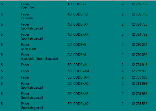

Könntest du für die hinteren Federn ebenfalls die Part-Nummern raussuchen?

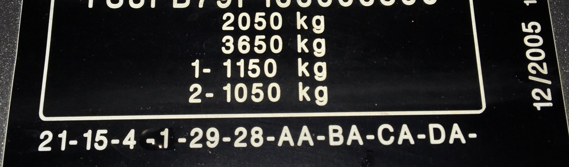

Federcode: 15
Ich denke, dass ich die auch komplett mit den Dämpfern austausche ...
Das ist ein Teil meines Typenschilds ...
[mention=8494]andsaab[/mention] vielleicht hier:feder.JPG.fa872e17a9b96cbf6dda77be8c22da3d.JPG
Ja, ich denke die Part-Number 12 790 054 passt.
Vielen Dank!

Sorry für die Verwirrung ... ja, 2006 ist die EZ des Fahrzeugs!
Im Typenschild, was ich gepostet habe, steht 12/2005.
Ich nehme an, dass dies das Herstelldatum ist; oder?

Das ist bei mir definitiv eine "6" ... also demnach MJ 2006
Korrekt, Dein Auto ist 12/2005 produziert/. hergestellt worden und entspricht damit dem Modelljahr 2006……
